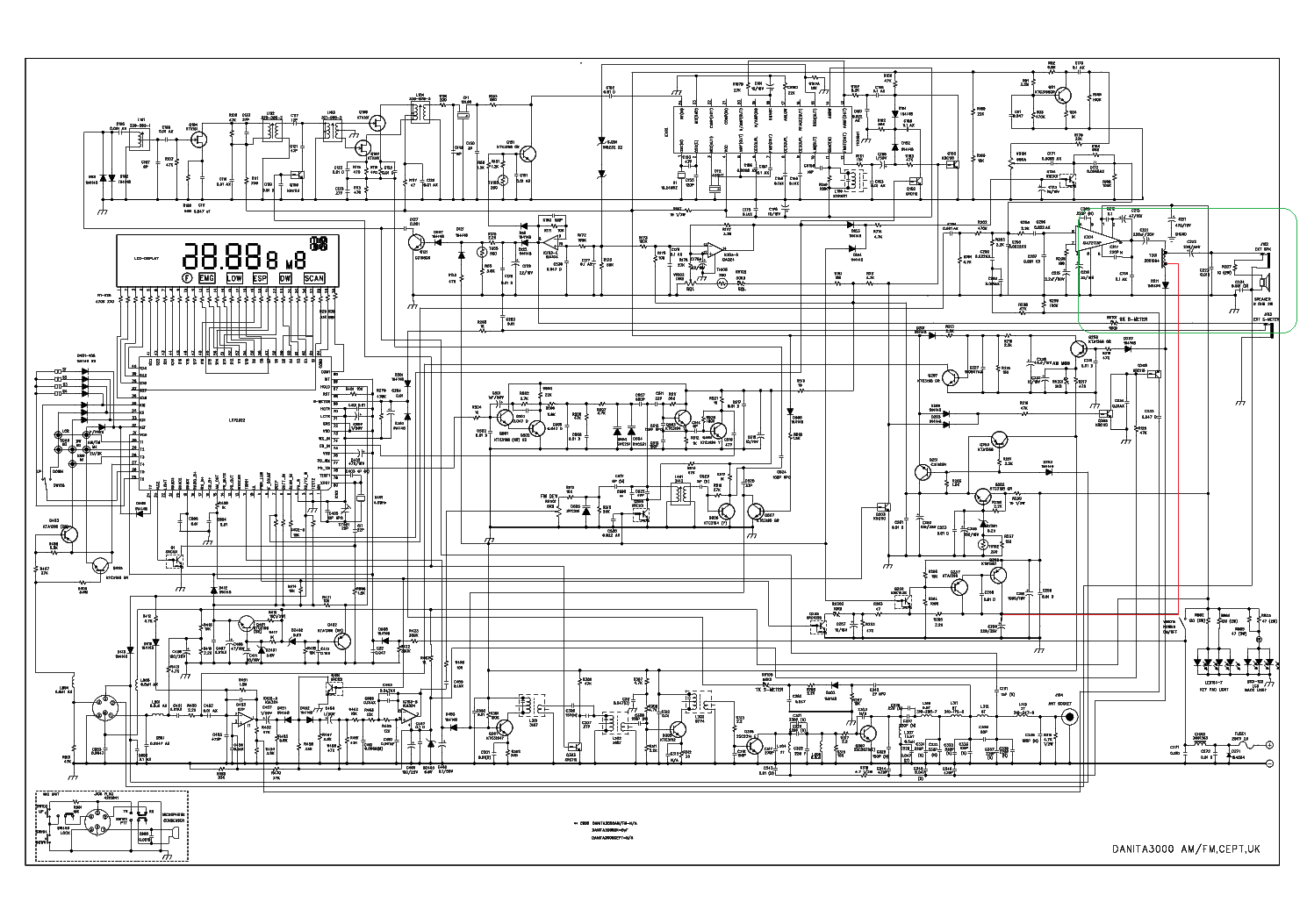

    Posiadam Danita 640AM w której jest miejsce na wlutowanie transformatora modulacyjnego. Wylutowałem znajdujące się w tym miejscu zwory i zamontowałem trafo oraz brakujący kondensator, teraz musiałbym dokonać przełączenia na zworkach na odwrocie płyty drukowanej. Być może ktoś dokonał już takiej przeróbki aby uzyskać 4 W mocy w AM. Lub taż posiada ktoś taki model radyjka z AM 4W i podpowie mi jakie zworki rozlutować a które zewrzeć , jest ich osiem oznaczone na płycie jako "OPT1 do OPT8". U mnie przy 1W mocy i braku trafo modulacyjnego zwarte są OPT2 do OPT7 wolne są OPT1 iOPT8. Proszę o podpowiedzi .

    Po wyjęciu zworek na płycie pod trafem, wstawieniem trafa (oczywiście dopasowanego do wyprowadzeń pod płytę) i wpięciu brakujących elementów radio powinno zadziałać, nie wiem dlaczego musisz przepinać zworki.

    Kolego Novile radyjko działa w 4W AM . Rozpiska idealna, polecam wszystkim. Dziękuję bardzo serdecznie.
    Pozdrawiam Bernard.
    Po zwiększeniu mocy okazało się że jest kolejny problem tj. "5" otóż, mimo mojego wieloletniego doświadczenia w przestrajaniu radyjek z "5" w "0" , z tym modelem nie mogę sobie poradzić. Dołożenie dławika do kwarcu 10,240 nic nie pomaga. Pomocy koleżanki i koledzy.
