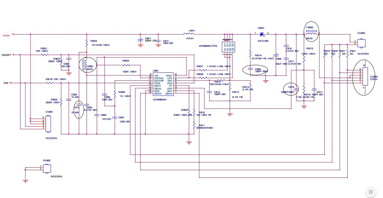

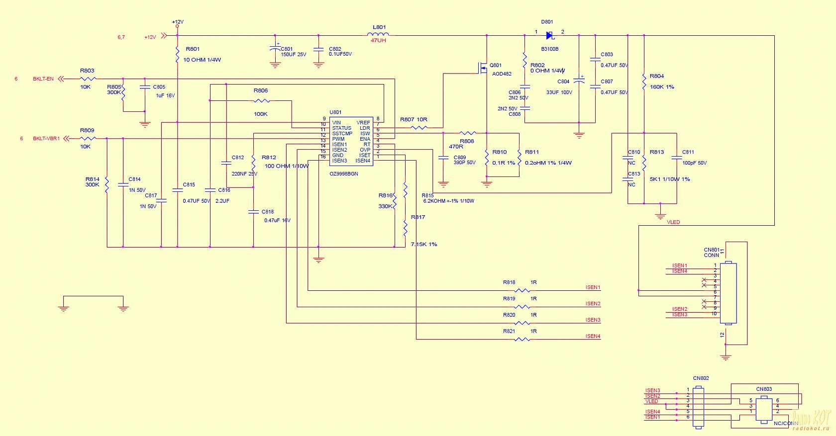

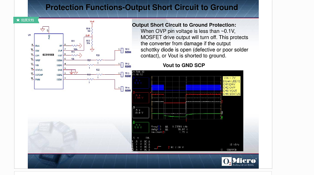

    lisek
    Serwisant RTV
    DELL 2412H - Po włączeniu podświetlenie pojawia się na ułamek sekundy.
    Z tego forum, inny dział Link
    - Link
    - Link
    OZ9998B protection function(podobnie jak w innych ukladach OZ 99...)
    -pisałem na tym forum /jak i w Serwis TV
    DELL 2412H - Po włączeniu podświetlenie pojawia się na ułamek sekundy.DELL 2412H - Po włączeniu podświetlenie pojawia się na ułamek sekundy.
    Ważne >> sprawdz kazdą z LED w linijce/ lub same linijki LED osobno
