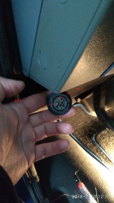

    W tym modelu spotkała mnie niespodzianka. Nie można zdiagnozować bo nie zgadza się pinout z adapterem 14-pin MB/ OBD2.
    Proszę o pomoc w pinout gniazda w tym MB:
    1. masa - przewód brązowy
    2. zasilanie 12 V - przewód czarny z żółtym paskiem
    3. ? - przewód czerwony z niebieskim paskiem
    5. ? - przewód niebieski z czarnym paskiem
    11. ? - przewód czarny z białym paskiem
    12. ? - przewód biały z zielonym
    14. ? - przewód niebieski z białym paskliem

    To gniazdo we wszystkich MB ma jednakowy układ 3 pierwszych pinów: kl.31, kl.15, kl.30. Reszta to sterowniki.
  • #3 17027922
    kodar
    Tak się składa, ze w tym modelu kl.30 jest brak +12V, kl.31- pin1, kl.15 - pin 2 ;-). Dlatego nie miałem zasilania na tym adapterze do autocoma.
    To temat zasilania mamy ogarnięty. Zostały piny: 3, 5, 11, 12 i 14.
    No chyba, że pin3 jest faktycznie kl.30 czyli stały +12 tylko brakuje bezpiecznika w skrzynce ;-) - tego nie zdążyłem dzisiaj sprawdzić ;-)
