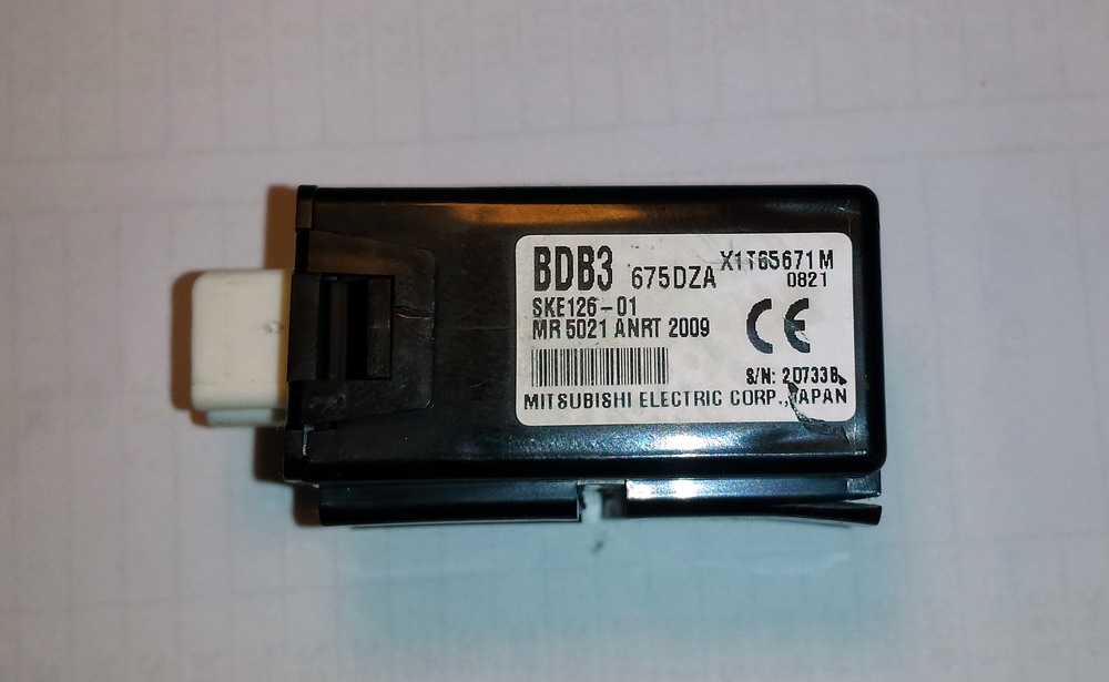

    Witam Mam problem z działaniem kluczyka ( otwieranie / zamykanie z pilota ) przestał działać prawdopodobnie po przyciśnięciu nie świadomie pilota w momencie przekręcenia na zapłon. Początkowo alarm wył po otworzeniu drzwi kierowcy w mechaniczny sposób z kluczyka , później po uruchomieniu zapłonu , a teraz w ogóle nie wyje - co może świadczyć o uszkodzeniu alarmu . Na pilot nie działa , uruchamianie silnika normalnie działa .
    Od strony transmitowania sygnału radiowego pilot jest w 100% sprawny - nadaje transmisję cyfrową na 433.900 MHz ( sprawdzone na analizatorze widma )
    Udało mi się opanować technikę wprowadzania kluczyka do komputera w samochodzie ale nie przyjmuje mojego pilota .
    Objawy są takie :
    po przekręceniu kluczyka w stacyjce drugi raz jest sygnał 3 pikniecie jak przy zamykaniu drzwi , po kolejnym przekręceniu ( łącznie 3 razy ) i zamknięciu i otworzeniu drzwi kierowcy mam potwierdzenie o gotowości przyjęcia kluczyka przez jednorazowe pociągnięcie dźwigni mechanizmu za pomocą siłownika, jednak pilot kluczy po wciśnięciu dolnego przycisku otwórz nie reaguje, po wyjęciu kluczyka ze stacyjki znowu komputer pociąga dźwignię zamykania drzwi ( chyba 3 razy ) i nic dalej się nie dzieje .

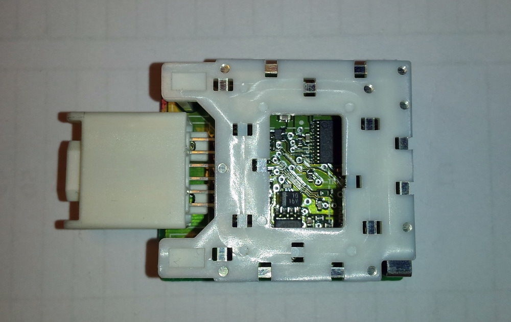

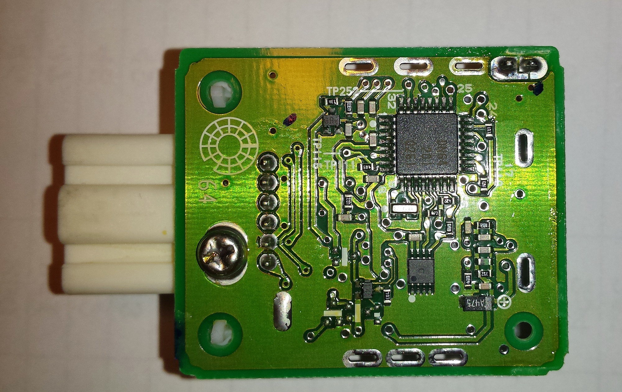

    Szkoda czasu i punktów na pisanie postów na tym forum, nikt kolejny raz nie raczył odpowiedzieć na moje zapytanie . Zamek centralny został naprawiony w serwisie SIS auto ul. Szparagowa 4 w Łodzi pomógł Pan Zbyszek - elektryk, któremu bardzo dziękuję.
    Uszkodzony był jak wcześniej sam diagnozowałem moduł firmy Mitsubishi BDB3 675DZA MR5021 - pasują również inne od Mazdy 6 ( odbiornik radiowy ) umieszczony pod kierownicą. Moduł wygląda jak na zdjęciach poniżej , ma w sobie antenę odbiorczą na 438 MHz zwiniętą na białym tworzywie .
