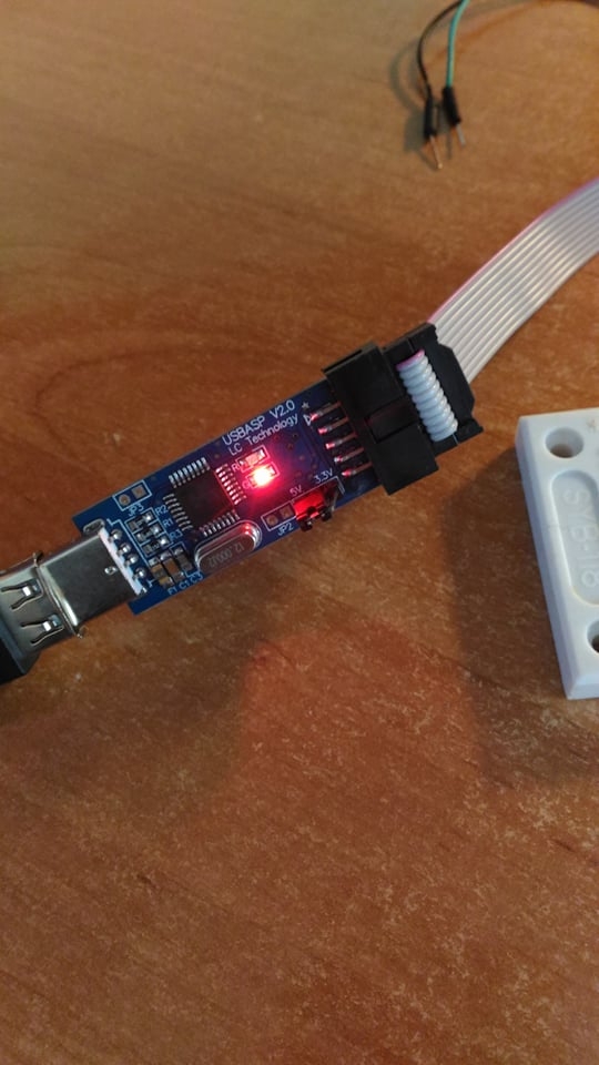

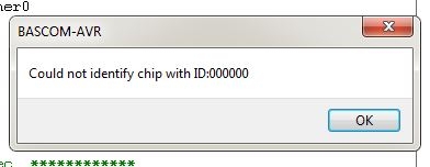

    Witam. Chcę wykonać projekt zegara tekstowego i jedyne co mi pozostało to zaprogramowanie Atmegi. Posiadam kod źródłowy który został napisany w BASCOMIE lecz tutaj pojawia się problem, moje próby wgrania programu do układu spełzły na niczym dlatego liczę na waszą pomoc.
    ATmega16A - Błąd przy programowaniu w BASCOM, projekt zegara tekstowegoPodczas próby programowania wyskakuje mi oto taki komunikat, nie wiem całkowicie co mogę zrobić z tym faktem próbowałem wszystkiego.

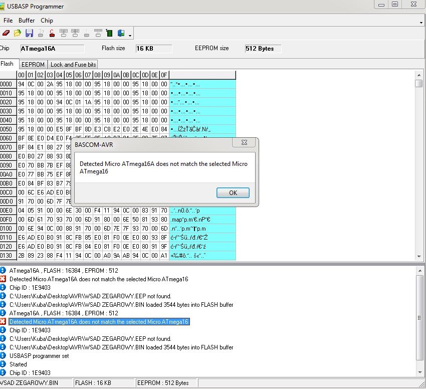

    Ustawiłem tak jak jest pokazane na obrazkach, ustawiłem również wersje A lecz efekt był identyczny. ATmega16A - Błąd przy programowaniu w BASCOM, projekt zegara tekstowegoATmega16A - Błąd przy programowaniu w BASCOM, projekt zegara tekstowego

    Nie mam możliwości wyboru chipu i wynika to chyba z tego powodu że używam programatora USBASP, a ty Sample Electronics AVR Programmer
    Gdy zmieniłem na twój typ programatora wyskakiwał mi błąd taki jak na obrazku.

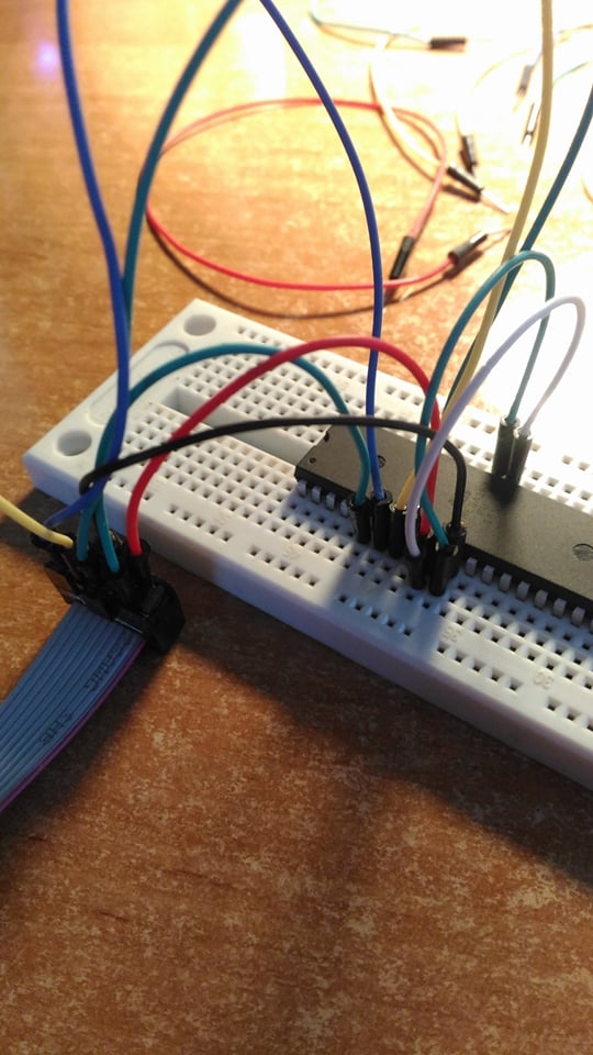

    Tak dokładnie, gdy mierzę napięcie na programatorze (Między VCC a GND) Mam 5VDC. Gdy podłączę programator do ATmegi i mierzę napięcie ma nóżkach VCC a GND spada ono nagle do 3.3VDC. Procesor zasilany jest z USB. Przesyłam obrazki, może źle to podłączyłem?

    Nigdy nie musiałem ustawiać w bascom żadnego procka , nie jest to wymagane . Z tymi spadkami napięcia to dziwne , na czym robisz projekt (plytka stykowa ? zestaw uruchomieniowy ? czy juz zmontowałeś na pcb? ) . Komunikat "Could not identify with ID-000000" może oznaczać wiele problemów np: brak zasilania,brak połączenia z programatorem , źle dobrany procek w kodzie a na plycie inny itd

    Teraz dopiero zobaczyłem nowy Twój post ... jest jeszcze opcja taka , czy twój projekt przypadkiem nie używa kwarcu ? lub mogłeś programując zmienić na kwarc a na płytce nie masz wiec też mi taki komunikat wywalało ... a co do tych płytek to kaszana , możesz też zmienić położenie proce i spróbować czy widzi go bascom

    Sprawdziłem połączenia 3 razy, nawet sprawdziłem kable omomierzem czy aby na pewno wszystkie łączą, wszystko jest z nimi okej.
    Wszystko wskazuje na problemy z zasilaniem spróbuje dostać inny programator i odpalić go na innym komputerze. Zacznę wszystko od nowa i na czysto jeśli to nie pomoże to będę myśleć dalej i prosił was o rady dalej.

    Sądząc po pierwszym screenie w temacie gdzieś w kodzie programu masz wpis : $regfile="m16def.dat". Jeśli tak to zmień na "m16adef.dat"
