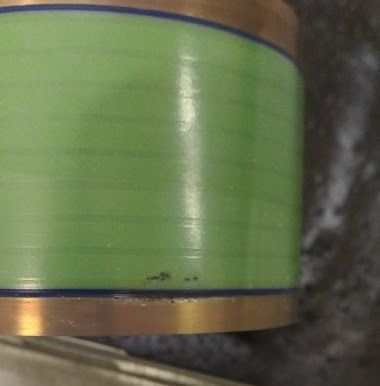

    w mojej zmywarce zużyła się pompa myjąca (wpadała w wibracje jakby była wiertarką udarową) zgodnie z pewną instrukcją na youtube rozmontowałem dół zmywarki kładąc ją na plecy,
    wymieniłem samą pompę, poskładałem zmywarkę, oczywiście w trakcie prac poleciało trochę wody,
    włączyłem mycie (pa próbę) garnki 70st, zmywarka działa, grzeje, wszystko ok, ale...
    po zakończeniu mycia wyskoczyło E09, włączam następne mycie i zmywarka już nie grzeje, rozebrałem znowu pompę i zauważyłem korozję na grzałce, na zdjęciu już wstępnie oczyszczona

    dotykałem miernikiem ścieżki w uszkodzonym miejscu i nie dzwonił,
    dodam że przy wymianie pompy nie rzuciła mi się w oczy a miałem całą pompo grzałkę w rękach, nie wyciągałem też wcześniej grzałki z obudowy,
    na spodzie kołnierza pompy oczywiście też pojawiła się korozja
    Re: Zmywarka Bosch SMI63N06EU/01 - grzałka sprawna a nie grzeje E 09
    dodam że w plastikowym spodzie zmywarki, pod pompą, jest dołek, w którym było trochę wody i pompa po wymianie była nieco zanurzona w wodzie, być może doszło do jakiegoś zwarcia, ale nic nie wygląda na spalone, płyta główna wygląda jak nowa, bezpiecznika w zmywarce nie widzę, korków ani różnicówki nie wybiło,
    grzałka jest starego typu (7 pinów), przemierzyłem grzałkę i mam 2x 11,1ohm, czyli nie ma przerwy, mierząc czy jest na niej napięcie zauważyłem że na środkowym konektorze jest 230V, nawet jak zmywarka jest wyłączona (???)
    co mogło się zepsuć??

    Korozja świadczy o wycieku, podczas mycia woda powoduje upływność na grzałce i dlatego pojawia się błąd e 09, jeśli nie zlikwidujesz wycieku to ci grzałkę szlag trafi:)
    Ponadto moduł wykrywa upływność i rozłącza przekaźnik:)

    Czy da się w jakiś sposób zmierzyć tą upływność?
    #7 17049517
    bubu64
    Posty: 590
    Pomógł: 57
    Ocena: 283
    Da się zmierzyć np. miernikiem rezystancji izolacji:)
