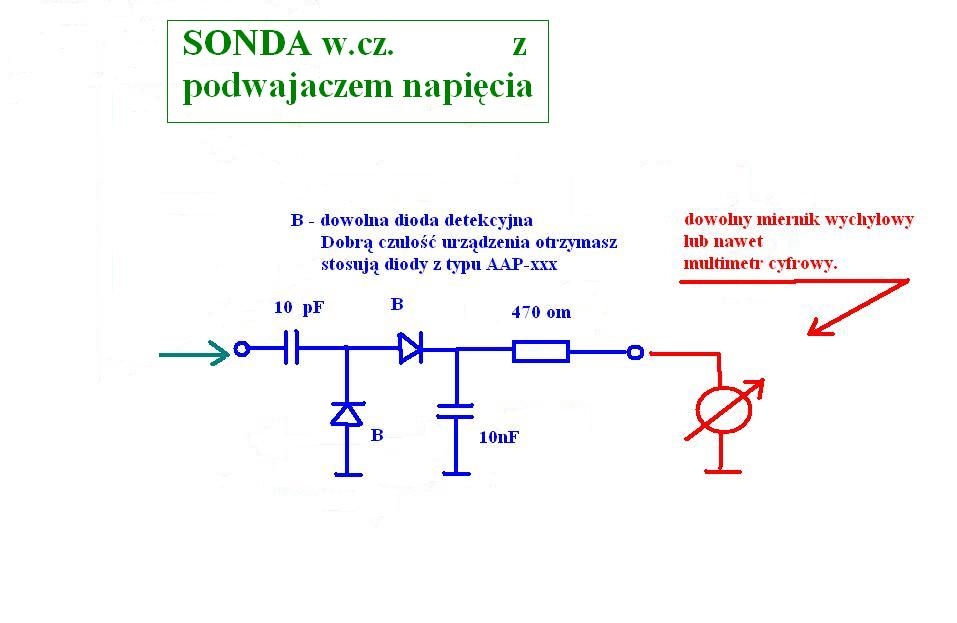

    Brak sondy. Czyli chyba po temacie. Gdzie taką sondę można kupić, przyda się na przyszłość. Jak to w ogóle wygląda.
    Dobra. Już znalazłem. Zaraz sklepię tą sondę.
    Zrobiłem sondę wg tego schematu
    President herbert stary - brak nadawania odbiór ok
    Powiedziałbym że ona nie działa, bo wszędzie 0V, nawet mierząc napięcie zasilacza też jest 0V
    Na próbę zmierzyłem sondą w sprawnym presidencie grancie i wg sondy na końcówkach mam podczas odbioru 0V na kolektorze i bazie, a przy nadawaniu na kolektorze 12,5V, a na bazie 6V. Czy te wartości są poprawne, bo nie wiem czy sonda dobrze mierzy.
