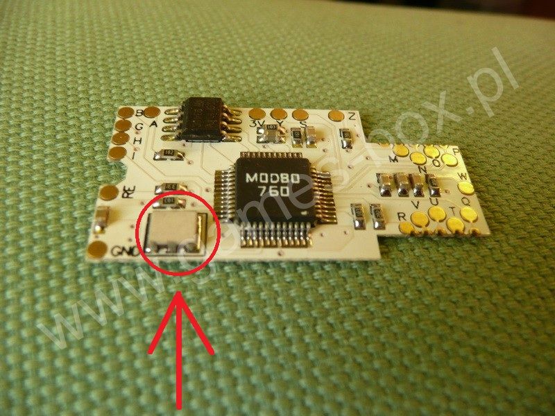

    Montowałem ModBo760 do mojej konsoli playstation 2 slim i odpadł mi element od chipa co to i czym to zastąpić? Opadł tak że nie mam możliwość ponownego przylutowania.

    Rezonator - z tego co widziałem ze zdjęć 50MHz.

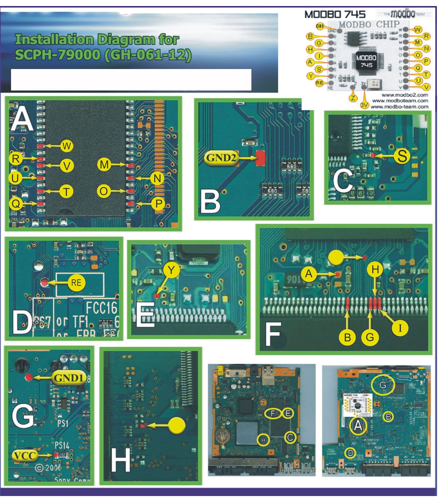

    Może komuś się jeszcze przyda mój opis rozwiązania problemu czytania płyt PSX kopi i oryginałów na Playstation 2 slim.
    Otóż kupiłem synowi konsolę i przerobiłem ją, jednak po przeróbce przestała czytać oryginały jak i kopie PSx. Z pomocą przyszło jakieś hiszpańskie forum, na którym wykazano, że na schematach Modbo dla SCPH-79003 GH-061-22 (to samo gh-06-12) punkt „Y” jest przylutowany w złym miejscu. Wystarczy punkt „Y” przelutować o kilka miejsc i konsola czyta wszystko.
