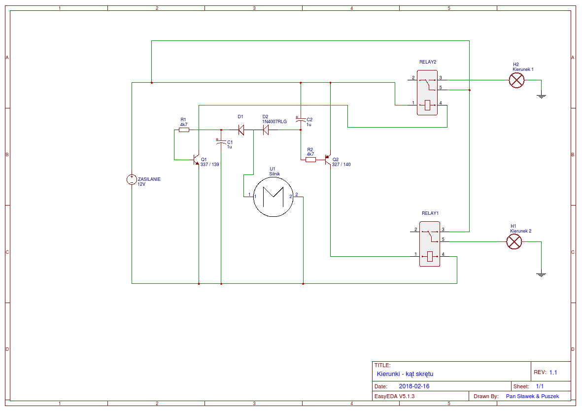

    Wymyśliłem taki układ, proszę o sprawdzenie tego czy tu jest jakiś błąd?
    Bo po zlutowaniu tego, kręcąc silnikiem w jedną stronę rusza przekaźnik i dioda się zapala, ale kręcąc w drugą nie rusza drugi przekaźnik i nie zapala drugiej diody..

    Też o tym myslałem ale to ma dwie poważne wady po pierwsze jak ustawisz sporą czułość to będzie się zapalać podczas wyprzedzania i na każdych małych zakrętach omijanie dziur itd, a jak mała czułość to może się nie zapalić na krzyżówce

    Dlatego później dołoży się zanik zasilania ponad np 40km/h
    A ktoś wie, jak taki uklad naprawić, żeby działał poprawnie?

    Rozpisałem nowy schemat oparty o dwa tranzystory 139 i można zamknąć temat.
