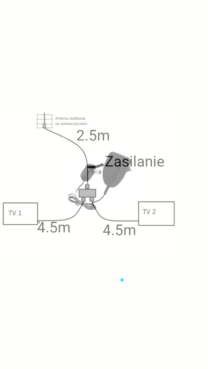

    Miałem zamontowana antenę kierunkowa, mogła być tylko skierowana w stronę masztu Piaski, w stronę masztu Tarnawatka nie było możliwosci z powodu dużego budynku przed moją kierunkowa anteną.
    Obraz był super a zasięg w zależności od pogody.
    Podłączyłem rozdzielacz sygnału+ drugi tv no i to wszystko nie dało sobie już rady.
    Zmieniłem antenę na starą siatkową turbo ze wzmacniaczem no i wszystko jest jak powinno lecz jakoś obrazu jest słaba (kolory i ostrośc czasami takie paski chodzące po obrazie)
    Moje podłączenie to:
    Antena siatkowa turbo-3metry kabla- na kablu wtyk antenowy z zasilaczem do wzmacniacza- rozdzielacz i dalej kable po 5 metrów do jednego tv i drugiego.
    Kiedy podłączyłem wtyczkę z zasilaczem do anteny przy którymś z tv działy się cuda wianki.
    Zasięg 100%
    Jakość 100%
    A jednak obraz jak byśmy byli w roku 2004
    Moje położenie od masztu Tarnawatka 27km
    Maszt Piaski jakieś 75km
    Co polecacie z tym zrobić ewentualnie co zakupić
    #2 17033648
    tomus2k
    Zbyt duże wzmocnienie.
    Kup regulowany zasilacz co pozwoli dostosować wzmocnienie.
    Link

    #5 17038923
    LeDy
    Jeżeli prawidłowo poskładana i już działała(starą) to zacznij od wymiany zasilacza bo on też może być już stary, zużyty, najlepiej na taki z regulacją.
  • #6 17041155
    michas135
    Poziom 7  
    słaba jakość obrazu, na antenie kierunkowej bez wzmacniacza obraz jest perfekcyjny jeśli np pogoda jest dobra i nie ma śniegu.
    wymieniłem zasilacz na drugi nowy nieregulowany jest to samo.
    dziś np nie miałem sygnału na jednym smart tv sam 60' zrobiłem strojenie automatyczne i mam tylko 15 kanałów, w drugim tv lg 42" jest prawie full.
    wcześniej jak na sam 60" były wszystkie kanały to było ich o wiele więcej niż zazwyczaj miałem 23 za to na lg norma 23 kanały max.

  • #8 17041650
    michas135
    Poziom 7  
    schemat jest na górze.
    rozwiązany problem jest.
    zamiast zasilacza org 12v, ładowarka usb , chyba zamontuje wzmacniacz do antenty kierunkowej.
    Makser na tyle spartolone, że wszystko jest nowe prócz antenty siatkowej ze wzmacniaczem turbo :)
    5 metrów od antenty dvb-t mam maszt z ruterem zewnętrznym i anteną wifi. jakieś rady na zakłócenia wifi? zrobiłem test łącząc 6 urządzeń wifi z włączonym pobieraniem danych ,czasami zaklatkuje obraz w tv

  • #10 17081026
    Barej
    Jaki posiadasz wzmacniacz? Do anteny siatkowej najlepiej stosować symetryzator + wzmacniacz zewnętrzny umiejscowiony jak najbliżej anteny. Jeśli będziesz zakładał antenę kierunkową, a bez wzmacniacza już łapiesz sygnał to polecam wzmacniacz LNA-101, większy może dać Ci już za duży sygnał albo wzmocnić też za mocno inne śmieci które zakłócą Ci odbiór TV.
    Podejrzewam że masz za mocny wzmacniacz skoro telewizor pokazuje wszystko na 100% a obraz klatkuje i po zastosowaniu mniejszego zasilacza się poprawiło.

  • #13 17081483
    LeDy
    To samo albo i lepiej sprawdziłby się zasilacz z regulacją.
    Obniżenie napięcia spowodowało zmniejszenie wzmocnienia wzmacniacza zaczął działać jak tłumik.
