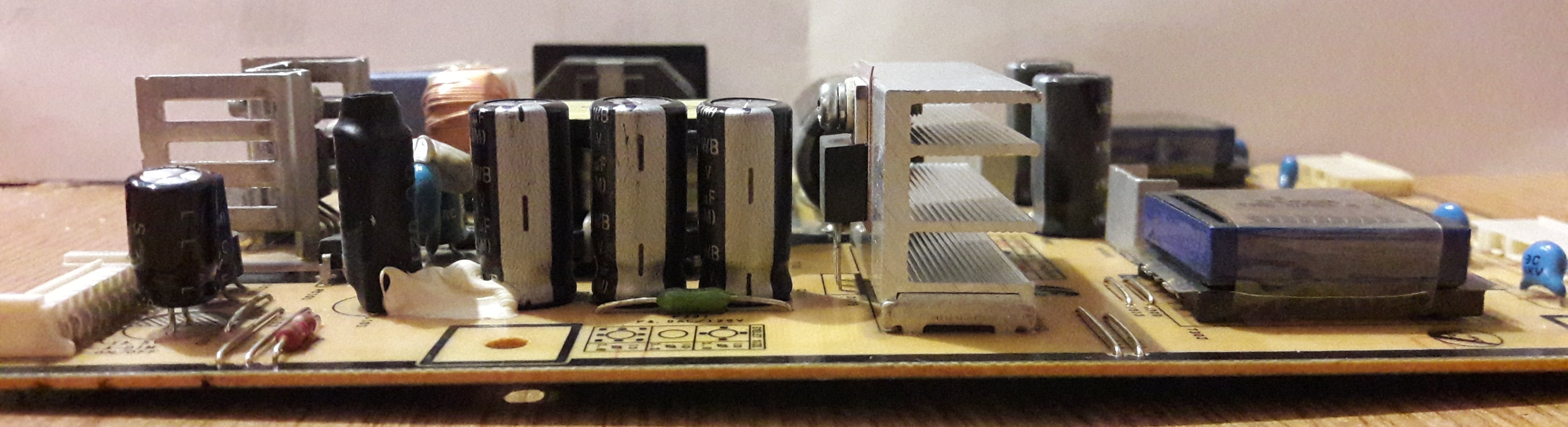

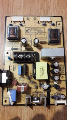

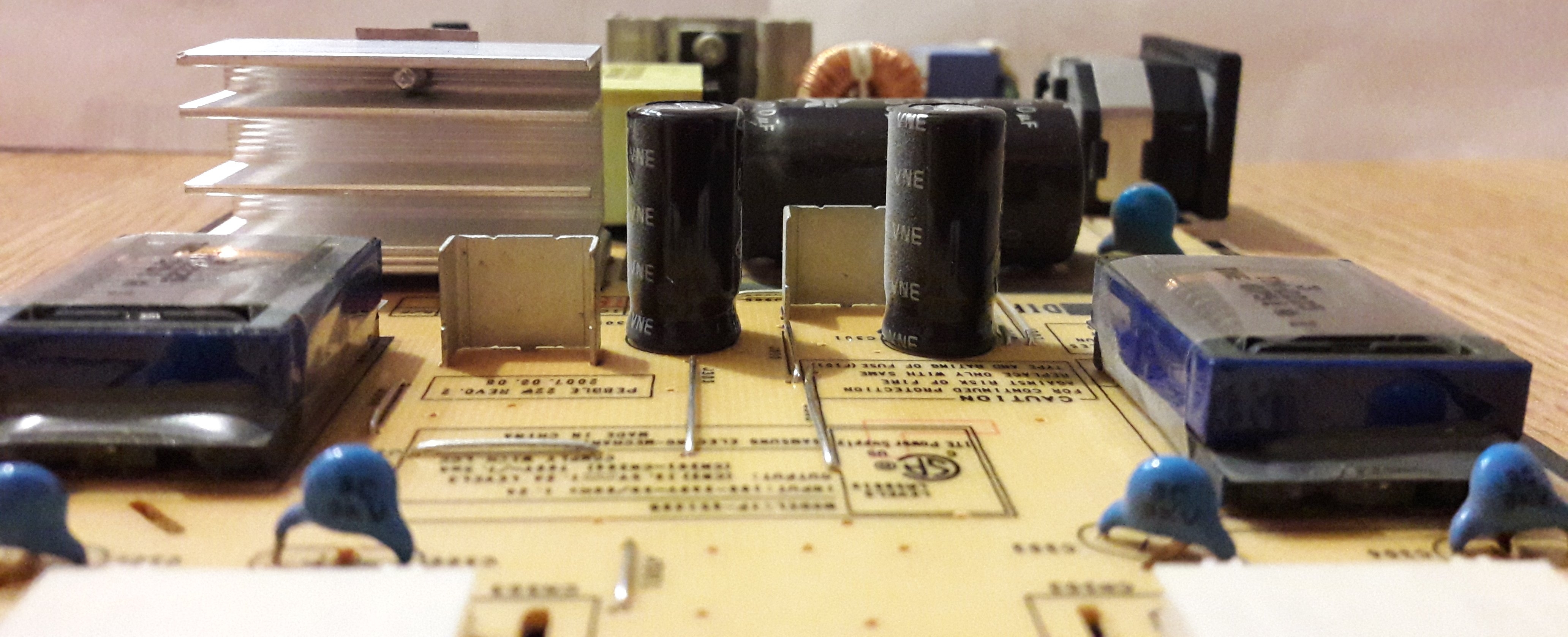

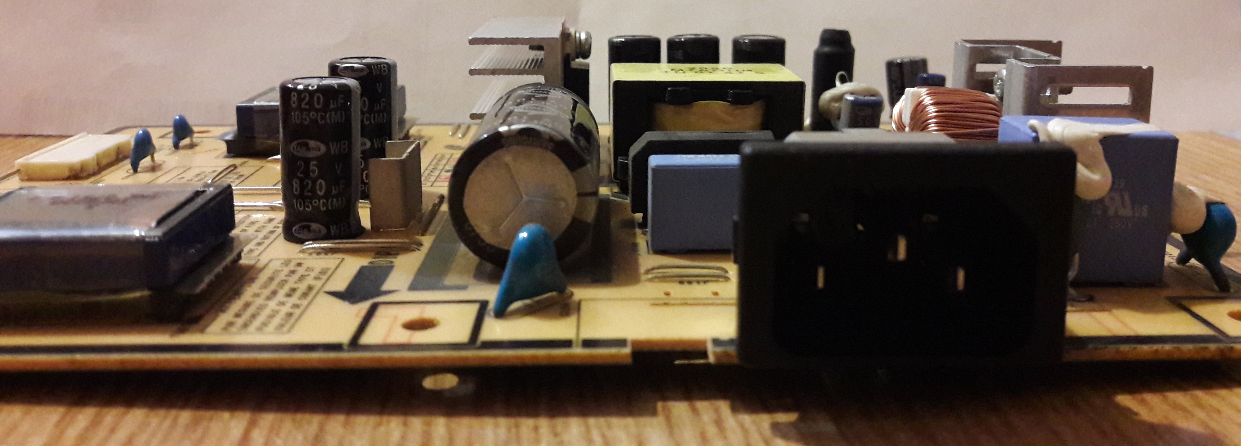

    domyślam się, że tematów o tym problemie było już dużo i wiele z nich przejrzałem ale większość rozwiązuje wymiana kondensatorów. W moim przypadku oczywiście zrobiłem podobnie i wymieniłem napuchnięte. Niestety nic to nie zmieniło i nadal "monitor się rozgrzewa". Chciałbym pokazać kilka fotek układu zasilania i może ktoś coś dostrzeże.

  • #2 17033932
    viayner
    a ktore wymieniles bo nie dostrzegam nic specjalnego na zdjeciach.
    Pomierz napiecia zgodnie ze specyfikacja.
    To ze nie dziala podswietlanie moze miec wiele zrodel, ja preferuje podejscie od strony zasilcza. Jezeli wszystke napiecia sa poprawne to moze wskazywac na swietlowki daja bledne sygnaly zwrotne i przetwornica nie zasila ich.
    Czy poprostu nie masz podswietlania i pojawia sie ono po jakims czasie czy masz np. blysniecia na poczatku ?
    Uszkodzony kondensator ni emusi byc napuchniety - pomierz wieksze elektrolity.
  • #3 17033933
    pdemski
    Poszukaj zimnych lutów, szczególnie na trafkach inwertera, dla świętego spokoju przelutuj je.Sprawdz czy trafka mają takie same oporności.
    Dobrze by było podstawić jarzeniówki z jakiegoś dawcy,ale nie wymieniać tylko podpiąć poza matrycą.
  • #4 17034047
    Xaros
    @viayner, wymieniłem 1szt. 25v 330uf. Sprawdzę później resztę kondziołów. A co do zachowania się podświetlenia to po odpaleniu jest ciemno. Po 1-2m zaczyna migotać i mamy disco. Jak skończy to już świeci normalnie.
    @pdemski, poszukam jakiś zimnych pod lupą bo tak na pierwszy rzut nie widzę ich.
  • #5 17189219
    czajnik01
    Jesli pracowało to to w ciezszych warunkach.. znaczy ktoś czesto przestawiła ect to jeszcze poruszaj kondensatorami innymi.... zdazyło mi sie ze nózka pekła poprostu. i lutowanie niewiele pomagało a jendak styku było brak.
  • #6 17190652
    viayner
    A mozesz zlokalizowac zrodlo migania?
    Przykladowo jak sugeruje poprzeni kolega, moze postukaj delikatnie w rozne miejsca na plytce zasilacza jak jest "ciemno" czy cos to zmienia i w jakiej okolicy, to moze pomoc w przypadku braku kontaktu.
    Przejzyj wszystkie elektorlity, najlepiej zmierz je poza ukladem. Ja bym odrzuciil kazdy ktory ma -20% lub mniej pojemnosci nominalnej.
    A sprawdzales swietlowki ? moze poprostu sa juz na wykonczeniu ?
  • #7 17192293
    czajnik01
    Tylko pamietaj przy "stukaniu" żeby to zrobić w rekawiczce i czyms izolowanym :) Przypadkowe dotknięcie może dac Ci bardzo duże, niekoniecznie porzadane doznania :)
  • #8 17192299
    pdemski
    Stary temat z lutego, autor pewnie już zapomniał że ma taki monitor albo go wywalił.
    A przyczyna pewnie leży w uszkodzonych świetlówkach.
