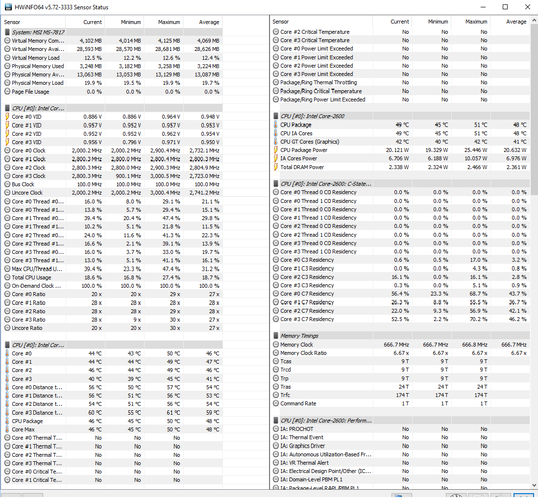

    Kasek21
    Jakie są temperatury i taktowanie CPU podczas tego obciążenia?
    Zamieść screen z programu HWiNFO64.
  • #24 17038685
    kajmano99
    CPU jest od kumpla, który dostał ten procesor od znajomego ze sklepu komputerowego. Od zmiany pasty temp. bez zmian.
    screeny z programu HWiNFO
