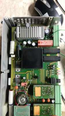

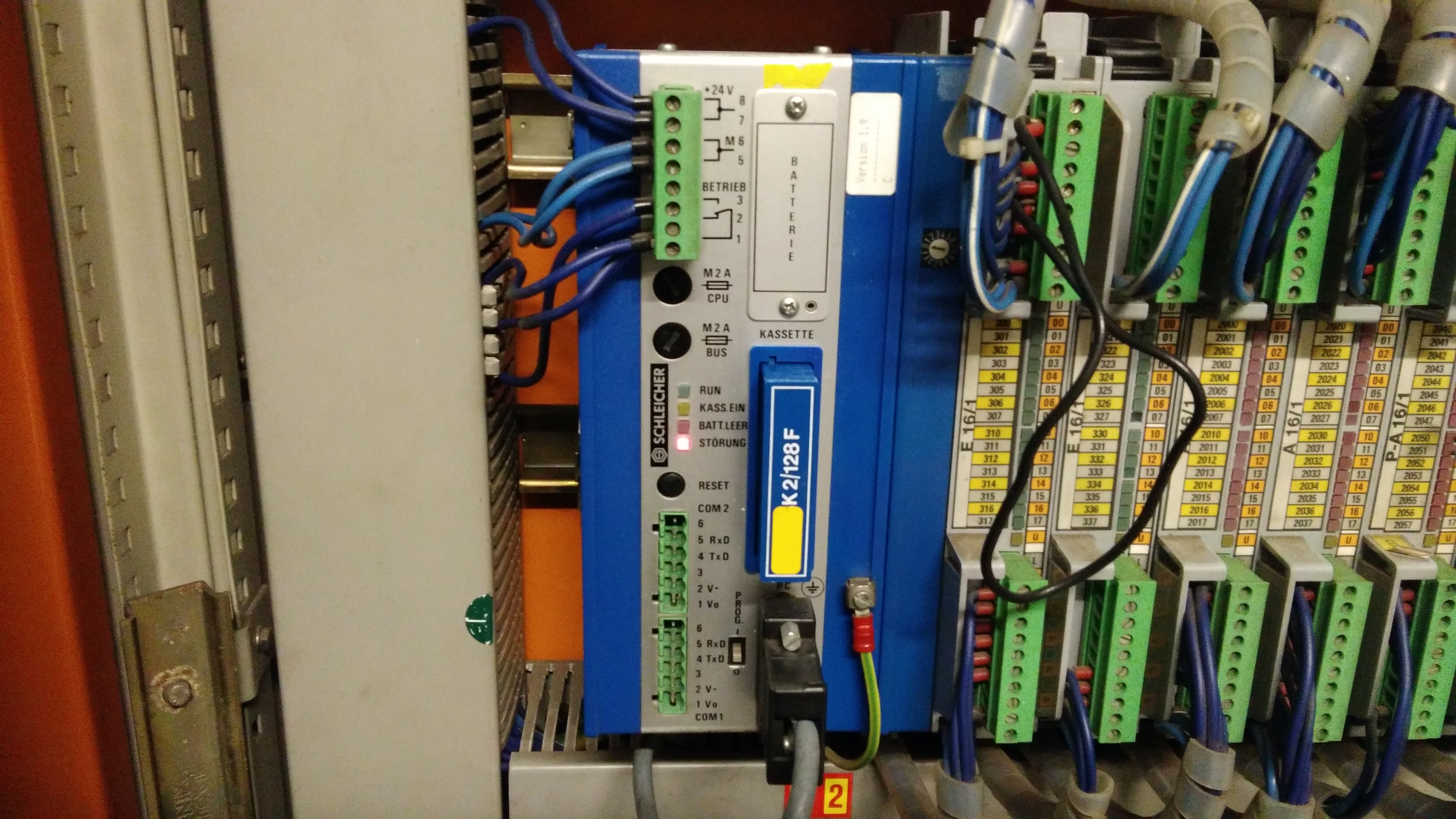

    Dzień dobry, chciałbym uzyskać poradę od osób znających się na układach scalonych, konkretnie chodzi mi o to że sterownik nie uruchamia się gdy jest zimny, po podgrzaniu go suszarką działa.Dodam że podgrzewanie od góry sprawdza się lepiej niż od dołu. Suszarką ogrzewam miejsce od góry, gdzie znajdują się takie oto elementy:
    Sterownik PLC Schleicher - Gdy zimny nie uruchamia się, gdy podgrzeję suszarką d

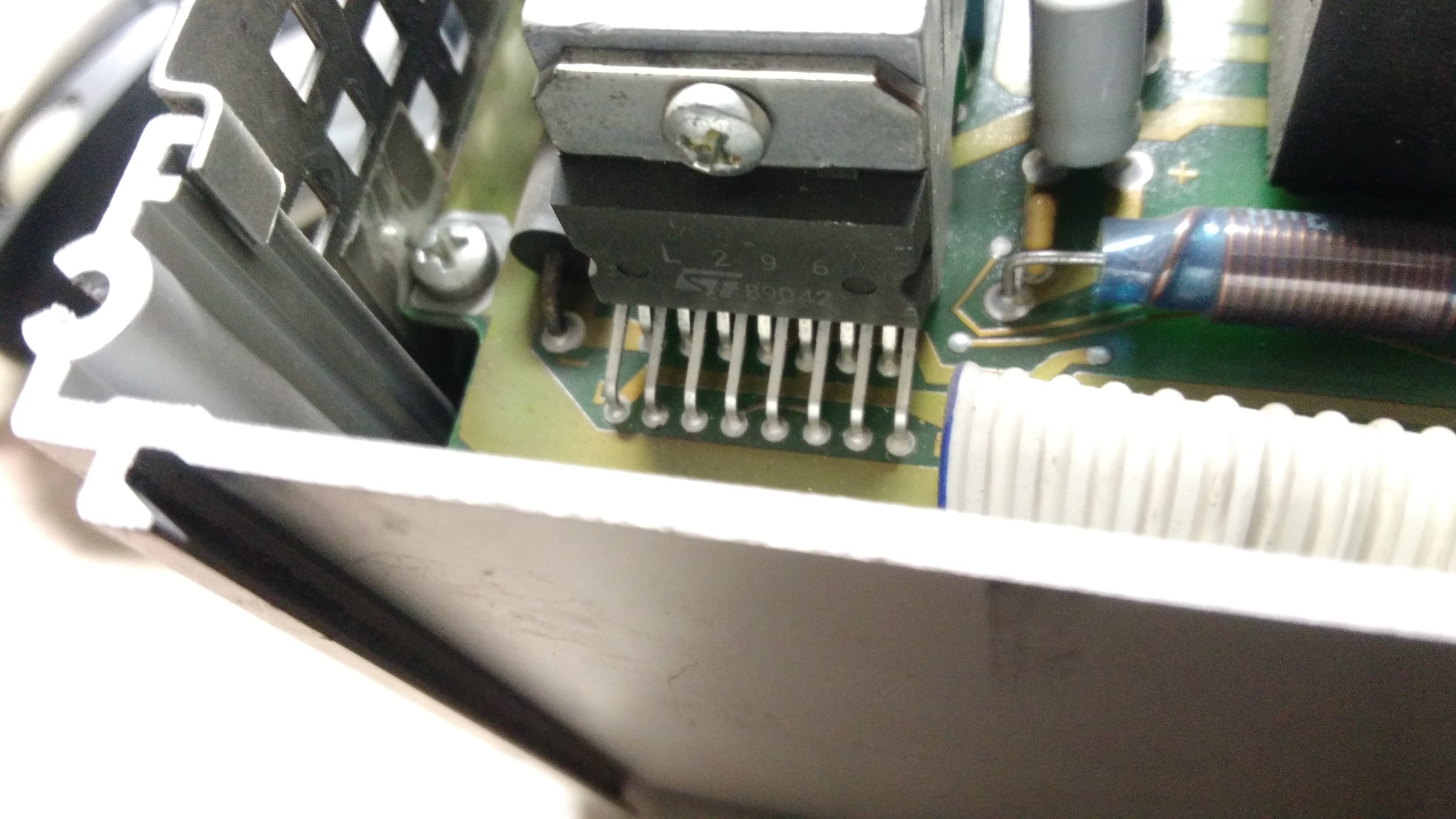

    Pod radiatorem znajduja się też kondensatory ceramiczne.Sterownik PLC Schleicher - Gdy zimny nie uruchamia się, gdy podgrzeję suszarką dSterownik PLC Schleicher - Gdy zimny nie uruchamia się, gdy podgrzeję suszarką d
    Czy podejrzenie pada na uszkodzony układ L296? Czy może trafo? Jak to sprawdzić? może ktoś ma doświadczenie w tego typu sprawach i byłby chętny pomóc? Pozdrawiam Daniel
  • #2 17036326
    Pedros050
    Wymień elektrolity i sprawdź luty z drugiej strony laminatu.

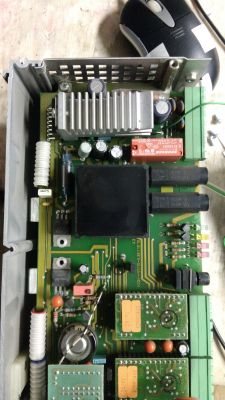

  • #3 17036835
    lenio91
    Czy ten zaznaczony na czerwono też? bo jest troche dziwny
  • #4 17036839
    Pedros050
    Nie ten ma tylko takie wytłoczenie przez producenta.
  • #5 17038759
    Telo
    Serwisant RTV
    Ten element o którego kolega pyta to jest kondensator 0,47F/5V podtrzymanie pamięci.
  • #6 17038783
    Pedros050
    @Telo Tak wiemy autor się pytał tyko trzy nie jest uszkodzony bo mu się nie podoba obudowa jego.
