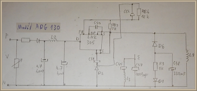

    Zmywarka jak w temacie, pali LNK305 w module sterującym. Posprawdzałem kondensatory, diody i rezystory i to samo. Zrysowałem częściowo schemat układu z rzeczywistości i go dołączam do tego postu. Układ przetwornicy jest beztransformatorowy i dosyć dziwny. Jest w nim taki dławik L1, którego impedancja stanowi chyba wstępne obciążenie przetwornicy.
    Kiedy za trzecim razem wylutowałem ten dławik i wstawiłem zamiast niego rezystor 3K to LNK305 się nie pali, ale nie mam też napięć 12V ani 5V. Jeśli moje rozumowanie jest słuszne, że L1 to tylko wstępne obciążenie i jego uzwojenie ma zwarcie, to zamiana na rezystor powinna być ok. i przetwornica powinna dawać napięcia. Ona z tym rezystorem jakby pracuje, ale napięcia są rzędu 2V i są niestabilne. Doradźcie coś, jeśli macie jakieś pomysły.

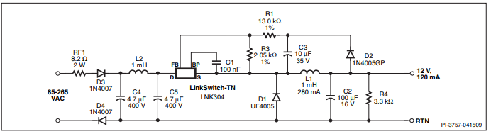

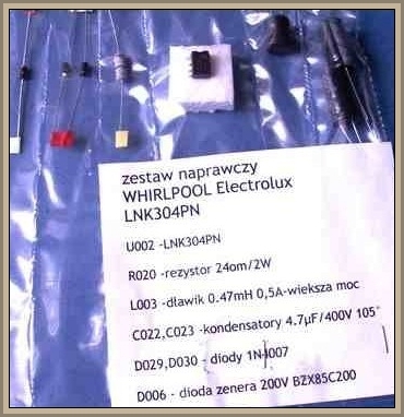

    Kolego te układy często padały i zobacz sobie co przy okazji się wymienia... Kolega podstawkę sobie wlutował by szybko je zmieniać bez lutowania bo tez walczył z tym LNK to ogólnie dziwna konstrukcja jeden podziałał 3 lata inny pół roku. One chyba nie znoszą wahań napięcia w instalacji i jedne eksplodowały prosto ze sklepu inne znowu nie.
    Przeważnie zestaw składa się z:
    1 x LNK306PN (mocniejsza wersja LNK302, LNK304, LNK305)
    1 x rezystor 2W (22 - 27Ω)
    1 x dławik 470mH/420mA
    2 x kondensator 4,7µF/400V 105°C
    2 x dioda 1N4007
    1 x dioda Zenera 200V/1,3W
    W nocie katalogowej także masz schemat jak on pracuje ;) i diody na zasilaniu po usterce przebija i potem kolejne LNK305 wybuchają przy okazji rozwalając kondensatory, ale o dziwo nie wybuchają ;) dlatego warto wymienić wszystko na raz.

    :arrow: mateov3000 dziękuje Ci za zainteresowanie, ale te ogólne problemy z LNK szczególnie 304 i szczególnie w pralkach Whirlpool też znam bo często to naprawiam. Jak do tej pory nigdy nie podchodzę do tych napraw na zasadzie wymienić co podejrzane, tylko diagnozuję poprzez pomiary elementów i pomiary napięciowe w układzie. Nie bardzo rozumie po co wymieniać diodę prostowniczą kiedy pomiary wykazują że jest dobra. Tak samo kondensatory mierzę pojemność i odporność na przebicie miernikiem MPI 510. No może diodę Zenera bym wymienił nawet jeśli omomierzem by wykazywało, że jest ok.
    Ale ten układ jest jakiś inny i nie bardzo rozumie jak działa. Na pewno jest inny niż ten, którego schemat mi wysłałeś. Niestety mam trudności żeby dokładnie go rozpracować ponieważ ścieżki wchodzą w obszary płytki zalakierowanej, a tam trudno jest cokolwiek zmierzyć. Wygląda na to, że ten dławik L1 na wyjściu przetwornicy ma zwarcie między zwojowe i robi zwarcie ponieważ LNK wybucha od razu. Bez tego dławika nie niszczy LNK, ale nie pracuje dobrze. Problem w tym, że nie mam takiego dławika i nie znam jego parametrów.

    Zajrzyj może do noty układu tam widziałem kilka schematów wraz z rozrysowaniem ścieżek i może pokryje się z twoim i może będzie naniesiony ten dławik. Ten LNK mnie właśnie dziwi że nie ma zabezpieczenia przed przeciążeniem itd bo po prostu wybucha. Może wstaw tam Za L1 dławik ze schematu czyli zaznaczony jako L2 1mH 280mA

    Wygląda jak buck-boost - porównaj ze schematem w datasheet'cie.
    Dławik przetwornicy - coś pomiędzy 1-2mH, jakieś 300mA.

    Po stronie pierwotnej (wysokonapięciowej) wszystko jest na pewno ok. skoro bez dławika przetwornica nie wybucha. Sprawdziłem oscyloskopem i na wyjściu mam przez ułamek sekundy impulsy około 30V potem ze trzy razy mniejsza amplituda i długa przerwa. Czyli przetwornica próbkuje.
    Gdy na kondensator C48 podałem 12V z zewnętrznego zasilacza i płytka żyje. To znaczy świecą się diody reaguje na przyciski. Czyli nie ma zwarcia w obciążeniu tylko coś w układzie przetwornicy. Loker ten układ nie ma cewki przetwornicy, oprócz dławików, które narysowałem. Napięcie wyjściowe jest ujemne i bardzo dziwnie podłączone są te kondensatory C45, C47 i dławik L3 ponieważ ich minusy połączone razem idą taką płaszczyzną, ścieżką pod procesor i tam jest kilka przelotek. Niestety jest zalakierowane i nie mogę też znaleźć zasilacza 5V, ale jak podałem te 12V z zewnątrz to cyfrówka pracowała. Mam zamiar teraz wyłączyć wszelkie obciążenia. Dołożyć kondensator i diodę wyjściową i zobaczę co zmierzę.

    To że dławik L1 ma zwarcie między zwojowe to byłem prawie pewny od momentu kiedy po jego wylutowaniu LNK305 nie wybuchały. Natomiast ja błędnie założyłem, że ten dławik jest tylko wstępnym obciążeniem. Zatem można go zastąpić rezystorem co zresztą zrobiłem, ale wtedy przetwornica tylko próbkowała.
    Z tym rezystorem straciłem dużo czasu próbując to uruchomić, a okazało się, że jak wreszcie znalazłem jakiś inny podobny dławik to jest ok. Oczywiście dławik mierzyłem, ale tylko jego rezystancję, która miała 2Ω. Nie mam czym mierzyć indukcji dławików. Ten, który teraz zastosowałem ma chyba trochę większą indukcję bo jest większy i ma więcej rdzenia. Czym mierzycie dławiki?

    Dzisiaj trochę pomyślałem nad tym układem przetwornicy i mnie chyba olśniło. Analizowałem i mierzyłem oscyloskopem impulsy na wyjściu LNK zastanawiałem się w jaki sposób uzyskuje się tam ujemne napięcie w stosunku do punktu wspólnego wejścia i wyjścia. Doszedłem do wniosku, że jest to tylko możliwe na zasadzie tak jak nazwa wskazuje beck-bust czyli ładowania od tyłu. Dlatego ten dławik jest tutaj bardzo ważny bo jego indukcja zwrotna po każdym impulsie dodatnim wytwarza impuls ujemny ładując kondensator C48 "od tyłu". Ten układ ma olbrzymią zaletę w przypadku kiedy nie ma transformatora izolującego od sieci gdyż pełne napięcie około 300V w razie uszkodzenia LNK305 nie wchodzi na obciążenie i nie niszczy go. Dlatego też moje założenie, że jest to tylko wstępne obciążenie było bardzo błędne.
    Jeśli chodzi o ten dławik to wezmę wszystkie jakie ma i pojadę w pon. do sklepu elektronicznego w Rybniku bo tam facet co sprzedaje ma mostek do pomiaru indukcyjności Rozumiejąc teraz rolę tego dławika wiem, że trzeba go dobrze dobrać bo na przykład za mała indukcyjności może spowodować za małe napięcie przy większych obciążeniach w zmywarce, a ja moduł sprawdzam tylko na stole.

    Witam! Minęło już sporo czasu od kiedy naprawiłem ten moduł więc mogę stwierdzić że był to uszkodzony ten dławik. Kupiłem w sklepie elektronicznym podobny i zmywarka do tej pory działa.
    Dziękuję wszystkim i zamykam temat.
