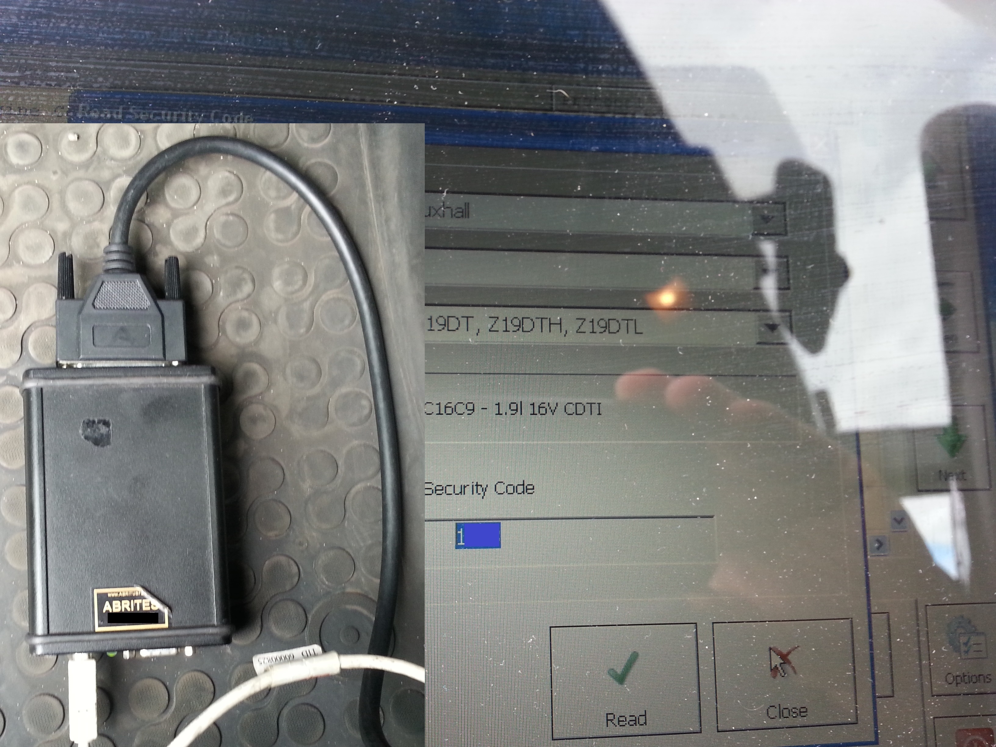

  • #18 17059894
    e30rs
    no to robi sie problem. prosze mi powiedzie co dokupic do SBB do odczytania kodu PiN
    czy Carprog lub GaLLeTTo poradzi ?

  • #22 17060160
    piotrekwoj1
    Za cenę tego Abritesa to by kupił drugiego Opla z dwona kluczykami ;). Jaki masz w nim silnik?
  • #23 17060257
    e30rs
    Dokladnie tak jak napisales 1.7
    Sluchaj wykosztowalem sie na tego sbb i inne ustrojstwa takze bede musial.jakos sobie poradzic

  • #28 17147330
    e30rs
    Podłączony sbb, klucz dorobiony z transponderem.
    Teraz tylko kwestia jak zdobyć kod pin imma ?
    Jak lub czym ?

  • #29 17147354
    CameR
    Nie bardzo zrozumiałem co udało Ci się zrobić za pomocą SBB ?
