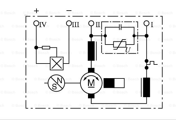

    Witam. Posiadam fotel od S500 i chciałbym go zasilić aby można było sterować położeniem elementów fotela.
    Są w nim trzy silniki Bosch API 12V 0130002568.
    Jak sterować położeniem elementów fotela z Mercedesa S500?
    Podając 12V na pin 1 i 2 mogę nim przesuwać tył o przód zmieniając polaryzację. Jak użyć pinów 3 i 4 do pomiaru położenia fotela?
