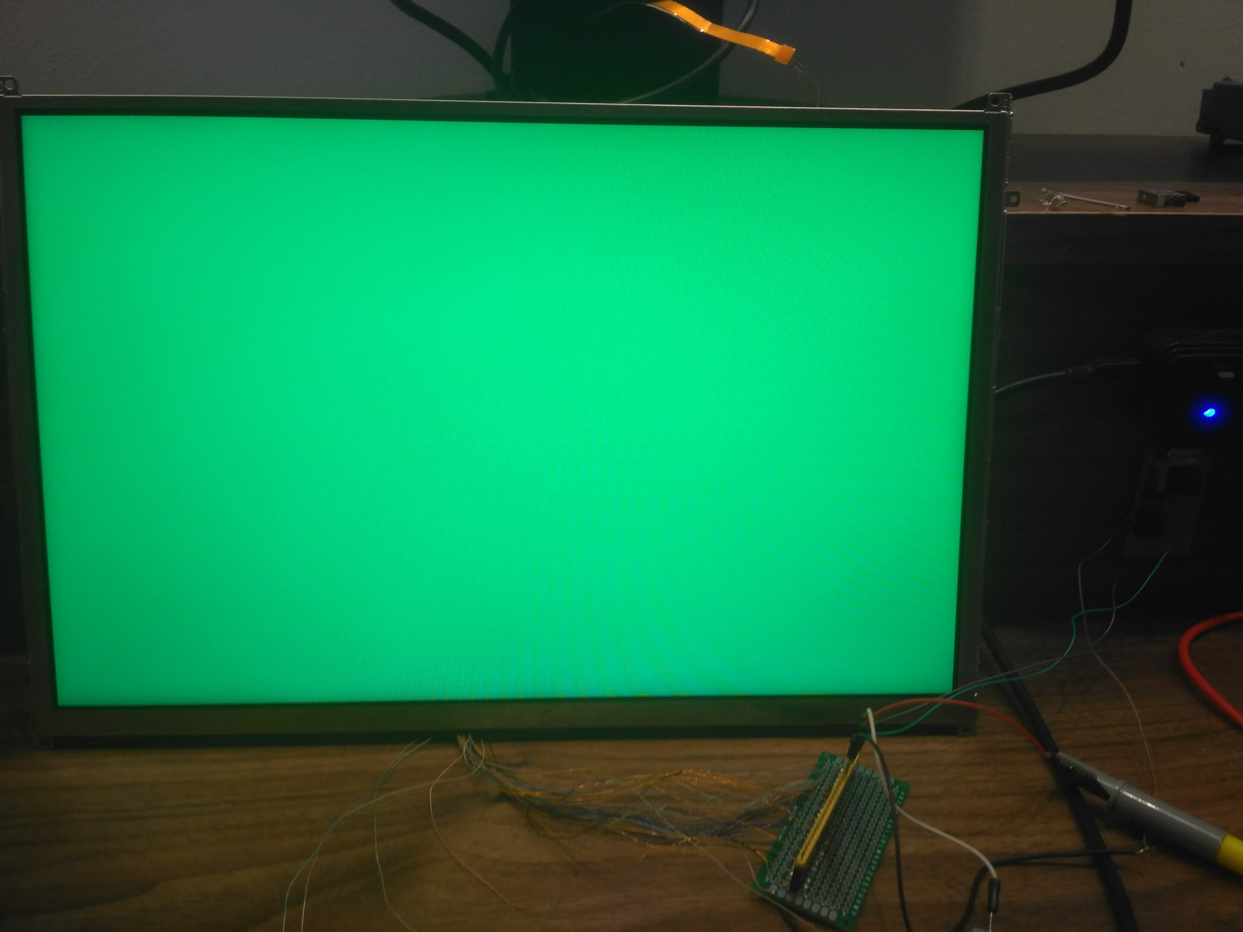

    Dzień dobry.

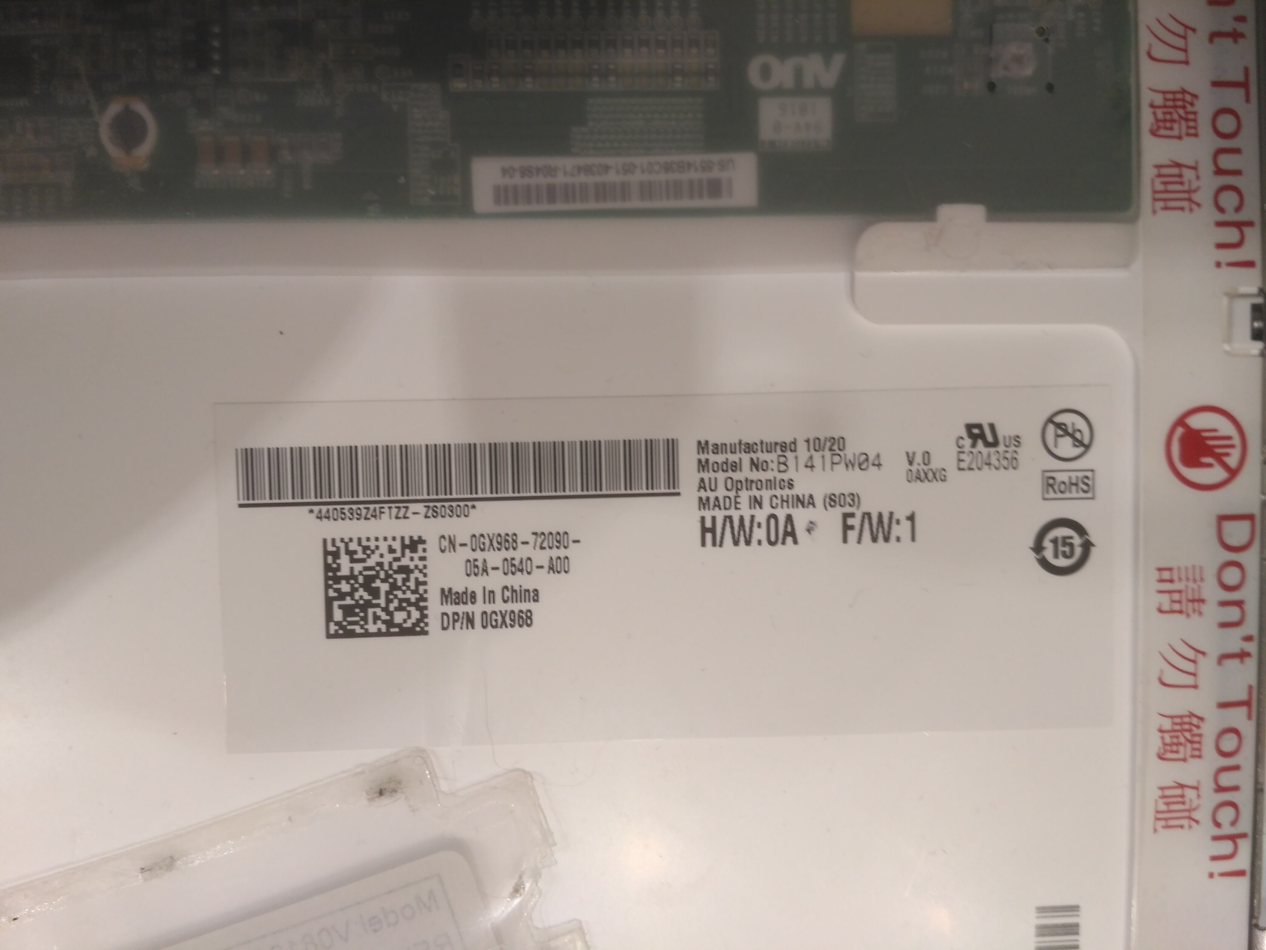

    Posiadam matrycę B141PW04 wymontowaną z laptopa Dell Latitude E6400, którą chcę wykorzystać do eksperymentów z magistralą LVDS.
    Udało mi się uruchomić tryb testowy, przy którym widać, że matryca wyświetla poszczególne palety kolorów. Niestety nie wiem jak uruchomić podświetlanie.

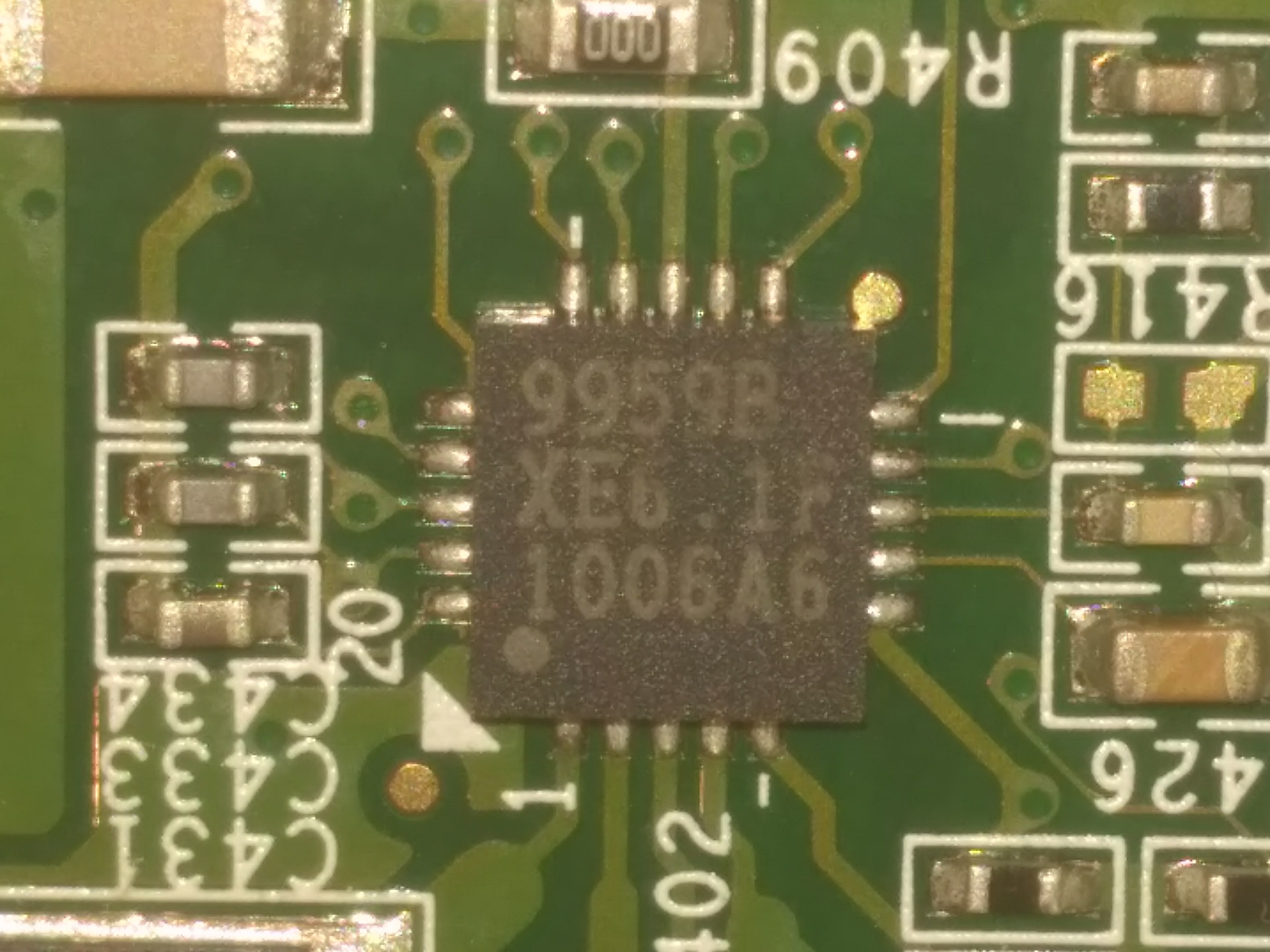

    Układ sterowania diodami ma oznaczenie OZ9959B XE6.1F, niestety nigdzie nie znalazłem pełnej noty katalogowej. Na płytce występuje pad diagnostyczny V_out i jest na nim 12V, które podaje na piny VBL- i VBL+.
    Czy muszę podać jakiś sygnał zegarowy na PWM_BL?
    Czy ktoś z was posiada wiedzę na temat pinów SMB_DATA, SMB_CLK oraz +5V_ALW?

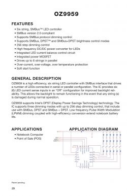

    Nota aplikacyjna OZ9959, która znalazłem dzięki temu wątkowi:

    W załączniku podsyłam także notę katalogową wspomnianej matrycy oraz rodziny sterowników OZ.

    Problem rozwiązałem podłączając piny SMB_DATA oraz SMB_CLK poprzez i2c-tiny-usb do PC.

    Podejrzewając, że rejestry sterujące podświetlaniem będą podobne dla innych układów skorzystałem z noty aplikacyjnej dla isl97635a.
    Można z niej wyczytać na stronie 12, że aby włączyć podświetlanie należy zapisać wartość 0x05 do rejestru 0x01, oraz wpisując wartości 0x00 do 0xFF w rejestrze 0x00 otrzymamy regulację jasności.
    i2cset -y 7 0x2c 0x1 0x05 # Włączenie kontroli podświetlania tylko przez smbus.
    i2cset -y 7 0x2c 0x0 0xff # Wartość od 0x00 do 0xff ustawia jasność.
