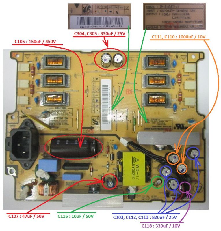

  • Standardowa usterka - włącza się raz na kilka razy, ciepły czy zimny, bez różnicy - bezpieczniki całe, a podejrzenie padło na elektrolity mimo że wyglądały na dobre.
    Po wymianie wszystko ok - załączam własnoręcznie wykonany piktograficzny opis elektrolitów jakby ktoś się zapędził albo czegoś nie zauważył :
    Samsung LE20S51BPA BN44-00115C IP-51135T(V) - nie włącza się, martwy
    edit : tego dużego elektrolitu nie wymieniałem gdyż jest po stronie pierwotnej i nie sądzę aby był 'żużyty' ;)
