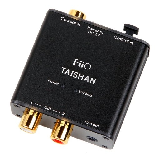

    Jeszce ważne pytanko???? Okazało się że w Bravii mam tylko optyczne... nie mam RCA (biały i czerwony):(
    Czy jest przejście z RCA z Suba na optyczne? w TV?
  • #8 17038659
    mateov3000
    Takowe przetworniki są ale raczej nieopłacalny zakup Z533 + Sony Bravia - Wyłączanie się wejścia słuchawkowego!
    Wszystko zależy ile $$$ posiadasz i jak do tego podejdziesz ;)
