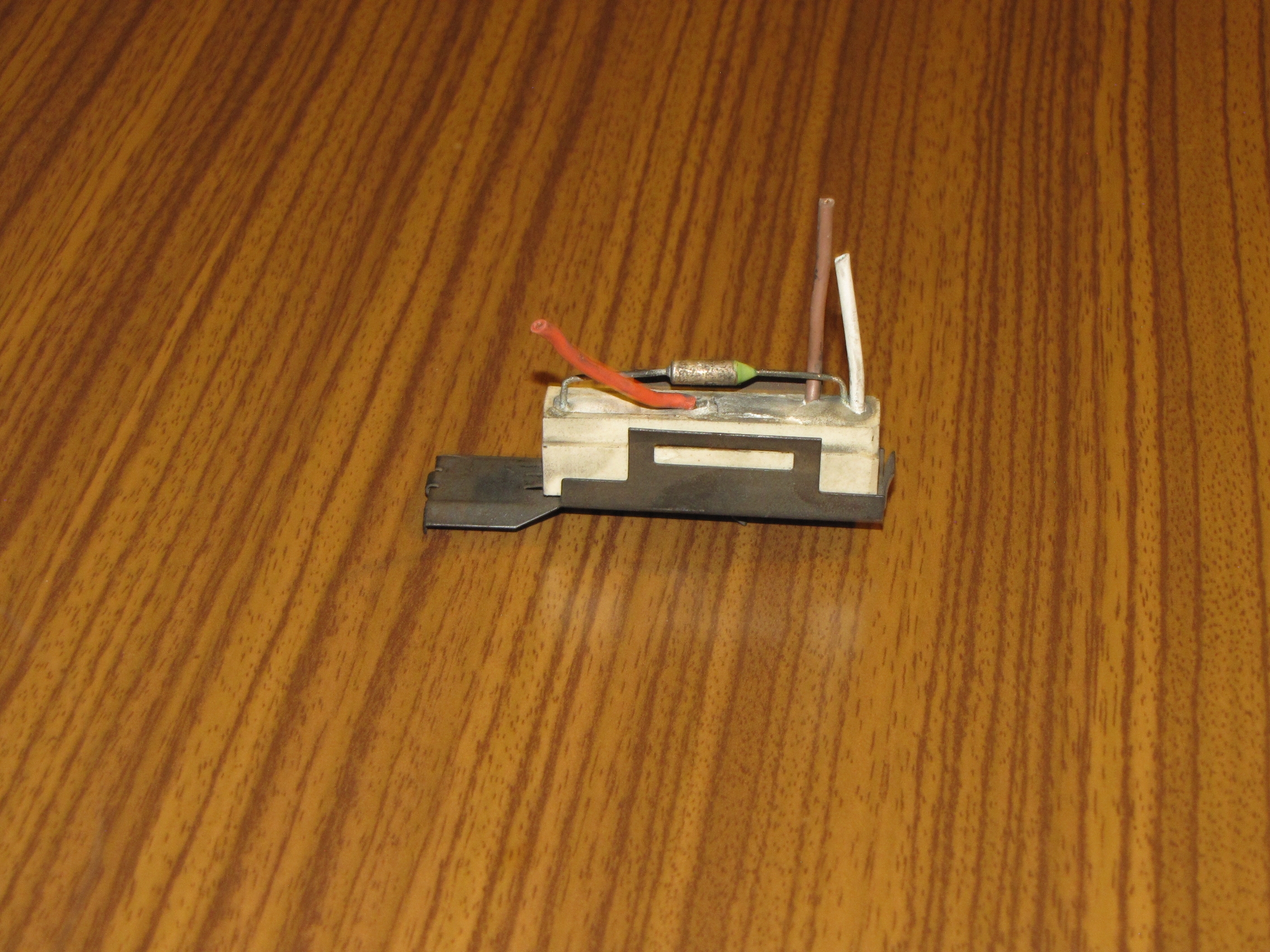

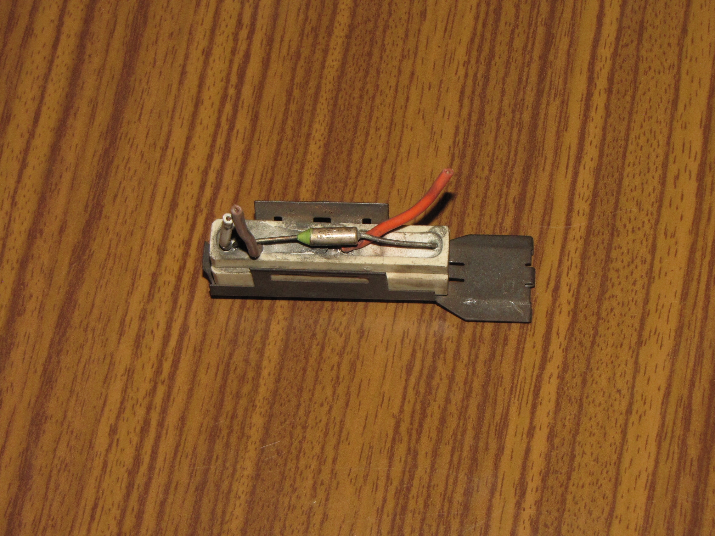

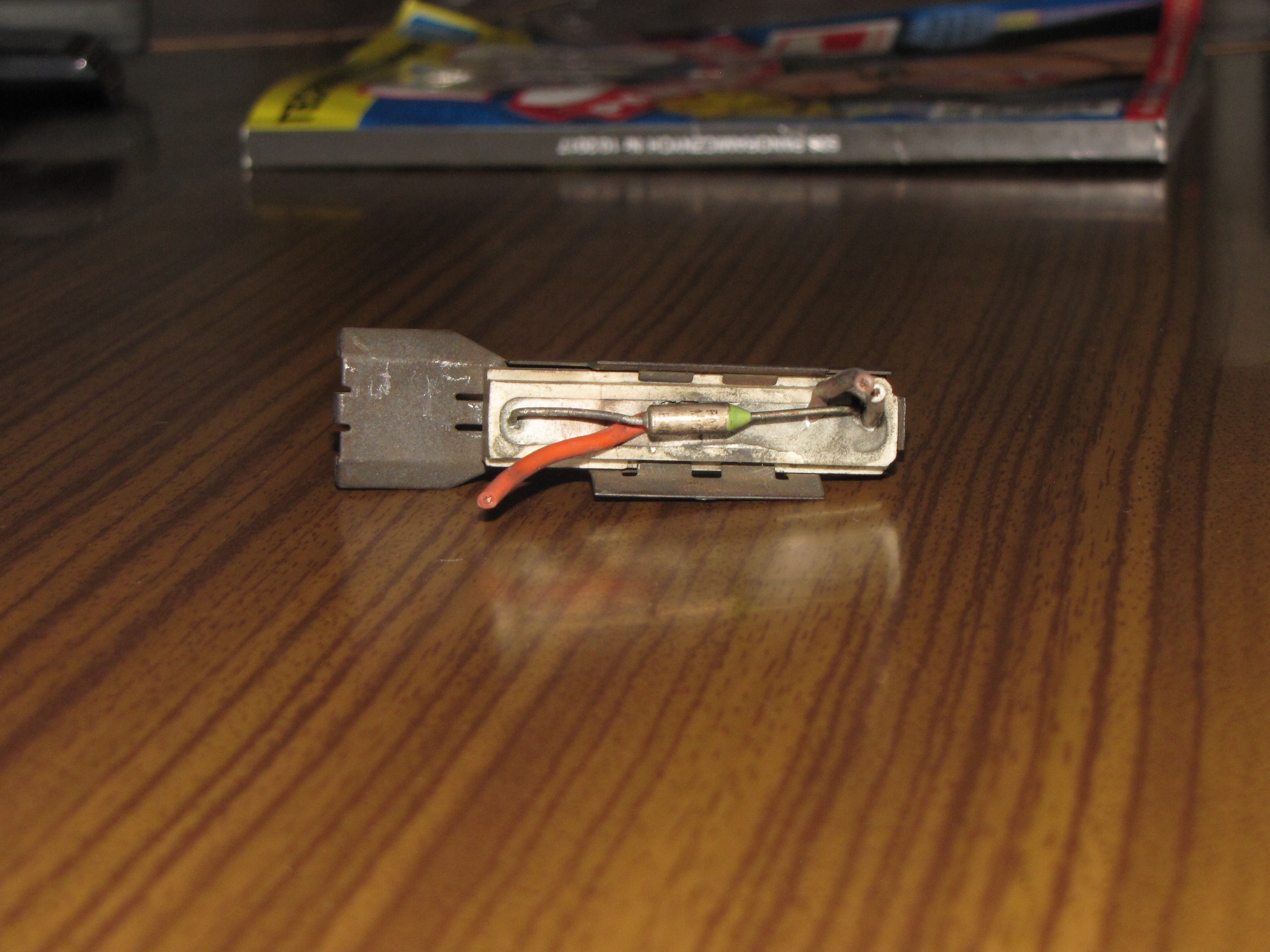

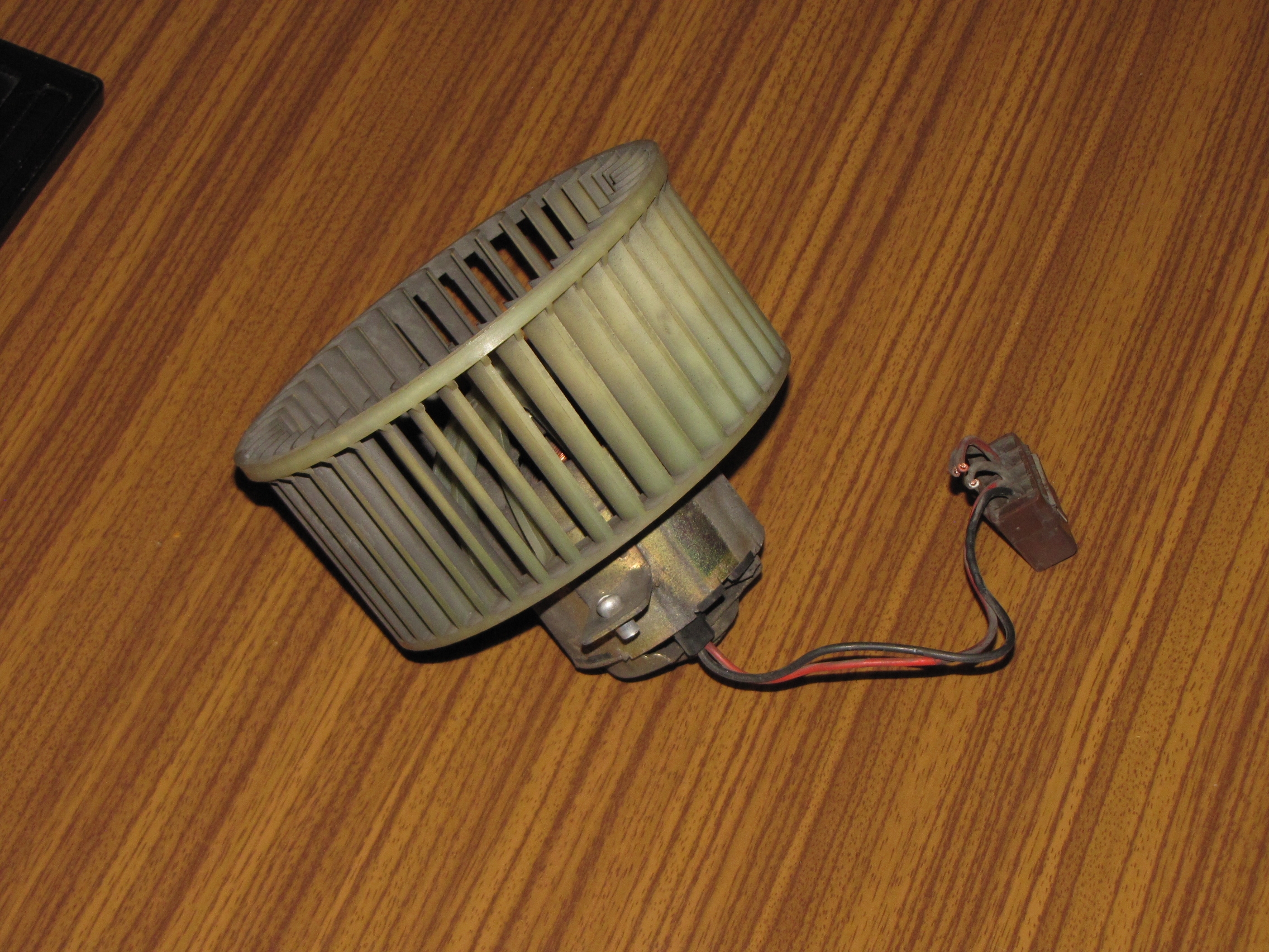

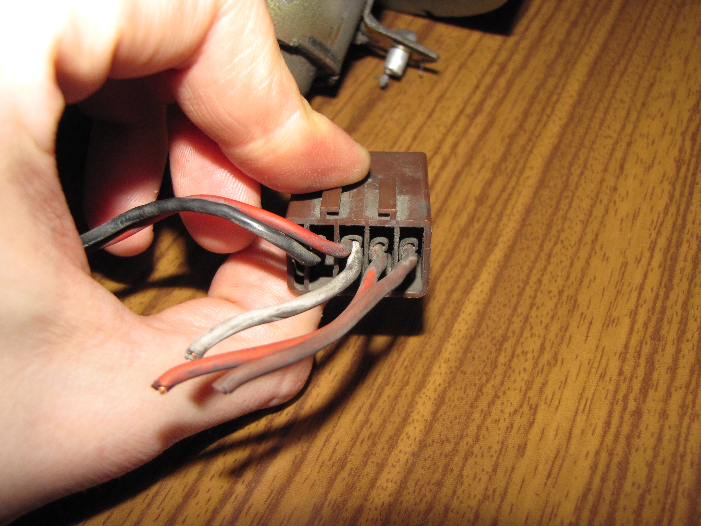

    Tak wygląda dmuchawa wymontowana z obudowy, z odciętymi rezystorami:
    Citroen AX 1993 1.0 - Niesprawny nadmuch kabinowy, działa tylko trzeci bieg Citroen AX 1993 1.0 - Niesprawny nadmuch kabinowy, działa tylko trzeci bieg Citroen AX 1993 1.0 - Niesprawny nadmuch kabinowy, działa tylko trzeci bieg

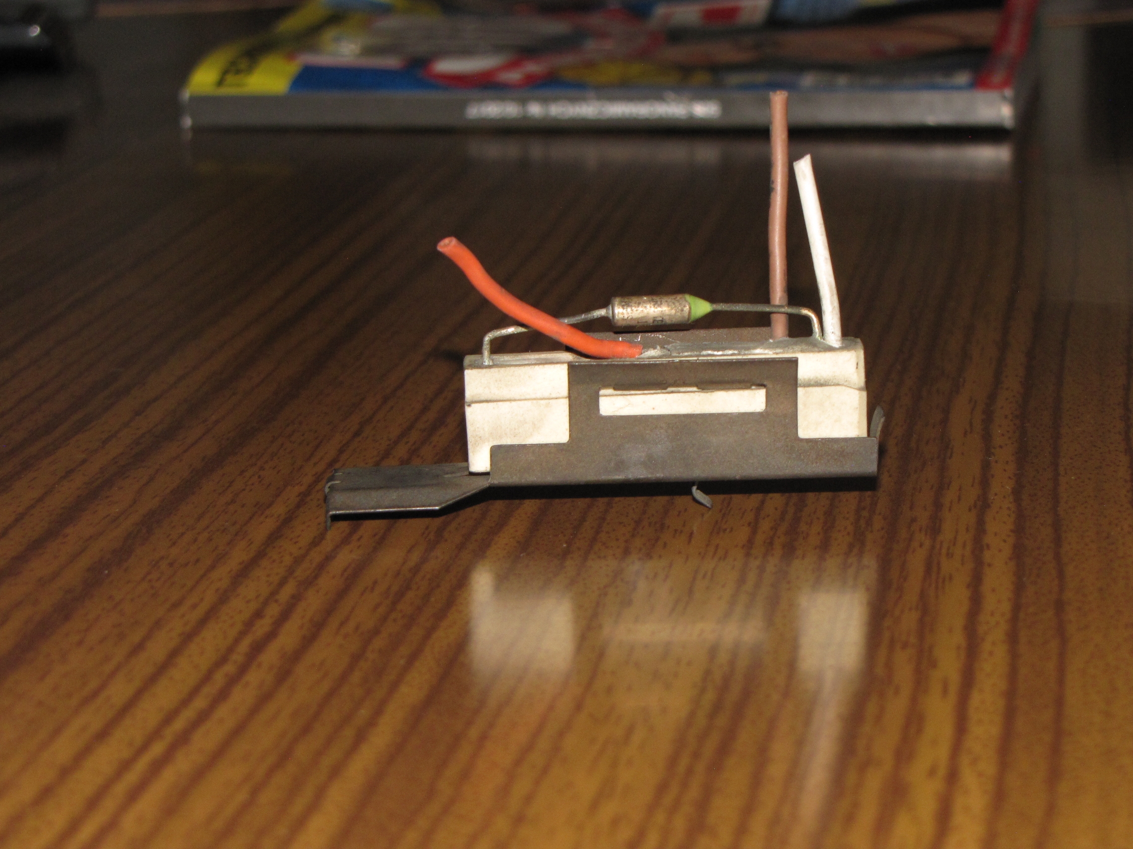

    A tak pakiet rezystorów zalany w ceramice (nie wydaje mi się, żeby były to tranzystory):
    Citroen AX 1993 1.0 - Niesprawny nadmuch kabinowy, działa tylko trzeci bieg Citroen AX 1993 1.0 - Niesprawny nadmuch kabinowy, działa tylko trzeci bieg Citroen AX 1993 1.0 - Niesprawny nadmuch kabinowy, działa tylko trzeci bieg Citroen AX 1993 1.0 - Niesprawny nadmuch kabinowy, działa tylko trzeci bieg Citroen AX 1993 1.0 - Niesprawny nadmuch kabinowy, działa tylko trzeci bieg Citroen AX 1993 1.0 - Niesprawny nadmuch kabinowy, działa tylko trzeci bieg
    Czy nowowymienione rezystory lub termistor muszą też być zalane ceramiką, jak oryginalne? Czym grozi zostawienie tych elementów "luzem", bez ceramiki?
    @zaxdamian - VIN poszedł w PW.
  • #9 17040937
    aston.marcin
    jaga134 napisał:
    Weż omomierz do ręki i sprawdź bezpiecznik termiczny.Jest to ta metalowa rurka z zielonym końcem.
    Jaki odczyt powinienem uzyskać?
  • #10 17040945
    andrzej20001
    Bierzesz żarówke i po prostu ma miec przejście i tyle.
  • #11 17040985
    jaga134
    Tak jak pisze kol. Andrzej 20001. Ma być przejście.Najczęstśzą przyczyną awarii nadmuchu jest właśnie uszkodzenie tego bezpiecznika. Ostatnio przerabiałem taki przypadek w Cinqecento. Zajęło mi to kilka godzin,tzn. wymontowanie dmuchawy i 10 minut wymiana bezpiecznika na nowy o wartości 10A i temp. 192 st.C.
  • #12 17042408
    aston.marcin
    Bezpiecznik jest ok, przepuszcza prąd.
