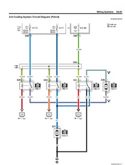

    Witam. Potrzebuję pomocy w sprawie nie działąjących wentylatorów chłodnicy. Schemat jest następujący:
    Suzuki Grand Vitara II - Nie działają wentylatory chłodnicy
    Przekaźniki sprawdzone, podobnie bezpiecznik IG2 SIG. Wentylatory działają "na krótko". Do przekaźników dochodzi prąd ze skrzynki bezpieczników E58. Sprawdziłem też kontrolką przewody sygnałowe przekaźników : żółto-zielone - jest napięcie. Po dotknięciu kontrolką przewodu czerwono-czarnego oraz czerwono żółtego wentylatory ruszają. Po dotknięciu czerwonego - słychać załączający się przekaźnik. Czy to oznacza , że winny jest komputer (ECM)?
    ps. czujnik temp. też wymieniony.

    Silnik osiąga ponad 100' a wentylatory się nie włączają. Poza tym przy załączonej klimie powinny działać od początku.
