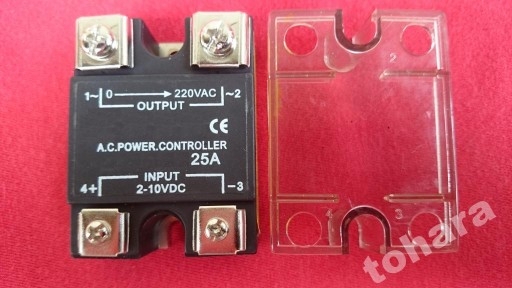

    Wenmin napisał:
    coś takiego ale na 400Hz
    Coś takiego będzie dzialało przy 400 Hz, tylko z nieliniową charakterystyką. Już ci napisałem - każdy regulator fazowy, po zmianie elementów RC. Ale z innej parafii - skoro obciążenie ma być czysto rezystancyjne to po kiego grzyba pędzisz je 400 hercami ? :D Jak zwykle Tajny Konstruktor zaczyna od końca.

    Wenmin
    Bo gdybym nie napisał to kolejny "super komentator" znalazł by "dziurę w całym", a jednak częstotliwość jest ważna czyż nie?
    A tak w ogóle nie będzie dzałało przeczytaj ds od BTA41
  • #11 17040313
    Krzysztof Kamienski
    A to dlaczego ma nie działac? Wiekszość tyrystorów czy triaków spokojnie przełącza się do 1 kHz i dużo wyżej. Albo inaczej - nie znam twego ,,cudownego" źrodła 115 VAC / 400 Hz, ale jeżeli chodzi o obciążenie rezystancyjne, a nawet indukcyjne, to wyprostuj sobie te 400Hz jakimś stosownym mostkiem i użyj regulataora PWM. Zapewniam cię, że też bedzie działało.

    Wenmin
    Tylko ja chcę kupić moduł/regulator a nie rozwiązanie
  • #13 17040355
    Krzysztof Kamienski
    Dobrze, kupie ci regulator PWM do 2 kW ( do 20 A), oraz gustowny mostek Greatza na takie prądy. Wyślę z gwarancja działania za poczwórną cenę. Zadowolony ?
  • #14 17040393
    Wenmin
    Tak, zadowolony ale z sterowaniem jak pisałem czy coś pomiędzy wymyślisz?
