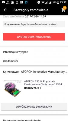

    Ja swoje urządzenie zakupiłem prosto z Chin przez Aliexpress za kwotę niespełna $29, gdzie w cenę była już wliczona przesyłka. Z tego, co zauważyłem, to powyższe urządzenie można znaleźć jak do tej pory chyba tylko u jednego polskiego sprzedawcy za kwotę ok. 200zł + przesyłka.
    Co do opłacania cła czy VATu, to się nie wypowiem, gdyż urządzenie nie było zamawiane na polski adres.
    Po trzech tygodniach zestaw był już w moich rękach. Od sprzedawcy dostajemy wraz z urządzeniem zasilacza sieciowy, dwa przewody z krokodylkami i przewód USB zakończony krokodylkami. Co do zasilacza, to zarówno na chińskich stronach, jak i polskich można zauważyć, że na zdjęciach pokazywany jest zasilacz w amerykańską wtyczką. Jako że nie byłem pewny, czy dostanę wersję z polską wtyczką, to przy zamówieniu poprosiłem sprzedawcę o zasilacz z taką wtyczką. Sprzedawca był na tyle miły, że jako gratis dołożył do paczki adapter wtyczki z USA/UE. Co do przewodów, które dostajemy w zestawie, to jeżeli zamierzacie testować coś mocniejszego, to polecam wymienić przewody na większe.

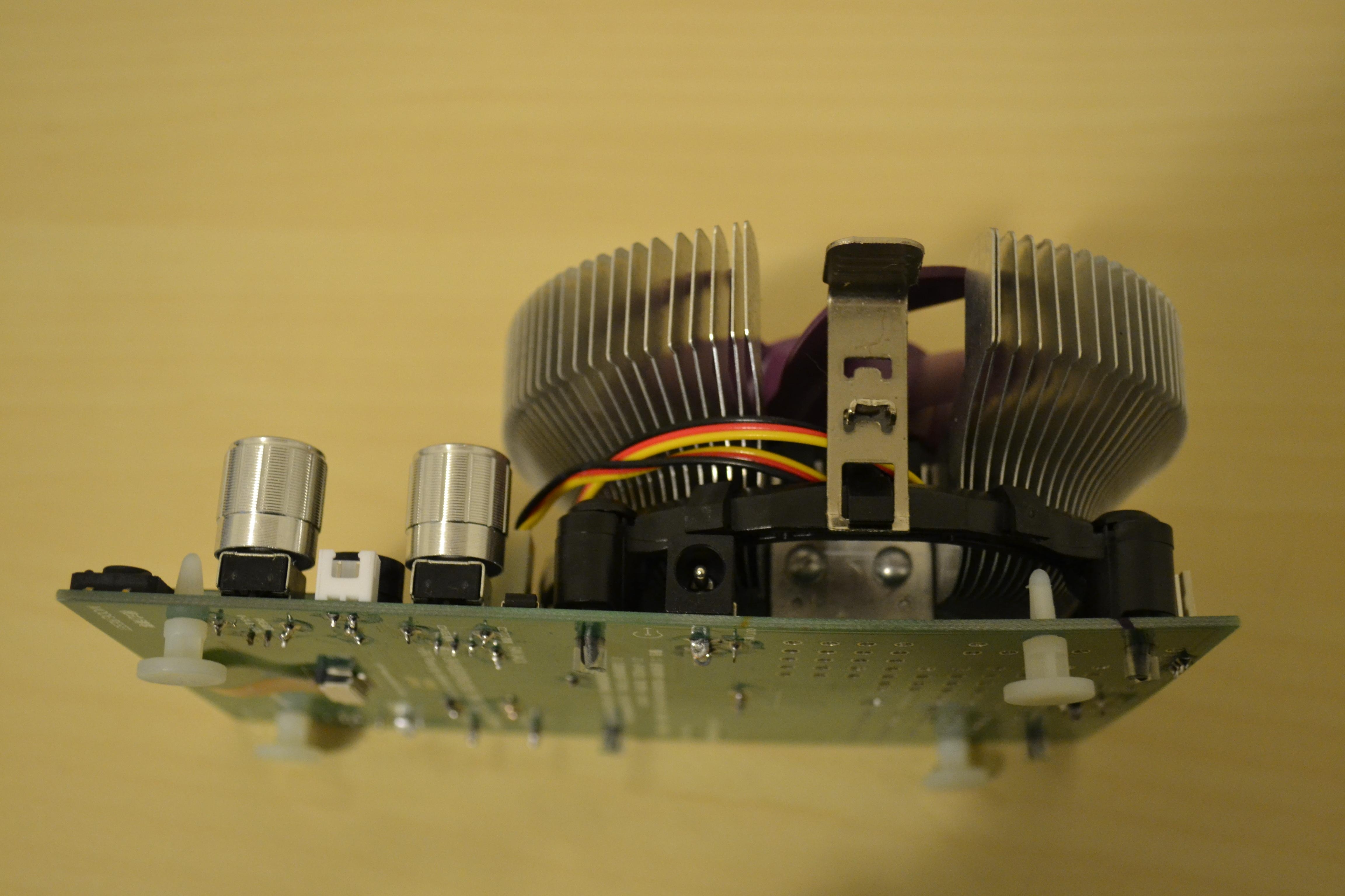

    Na płycie PCB sztucznego obciążenia po jego lewej stronie mamy 6 złącz do podłączenia badanych urządzeń. Mamy tutaj złącze śrubowe, DC JACK (5,5mm) oraz 4 złącza USB – Mini, Micro, Type – C.

    W urządzeniu tym nie ma żadnego zabezpieczenia termicznego, nie ma kontroli, czy wentylator działa i czy jest podpięty. Wentylator jest tutaj włączany tylko na podstawie pomiaru prądu obciążenia i załącza się powyżej 0,5A. Najprawdopodobniej wentylator jest tutaj elementem obciążenia, gdyż po przekroczeniu 0,5A prąd nagle wzrasta o jakieś 0,2A a odłączając wentylator spada on o ok. 0,2A. Jak już wcześniej pisałem - obok złącz zasilających DC-JACK i USB Micro jest drugie złącze wentylatora, które zasilane jest ze źródła zasilania urządzenia, ale nie jest częścią obciążenia i włączenie wentylatora nie ma wpływu na zmianę wartości mierzonego prądu. Wentylator zasilany z tego złącza również jest uruchamiany na podstawie pomiaru prądu obciążenia i również włącza się przy poborze ponad 0,5A.
    Jeżeli temperatura przy odłączeniu badanego źródła napięcia lub skręceniu potencjometrów na minimum będzie większa niż 40°C, to wentylator będzie pracował dopóki temperatura nie spadnie do 40°C, po czym nastąpi jego automatyczne wyłączenie.
    Maksymalną temperaturę, jaką udało mi się uzyskać przy poborze ok. 200W to 88°C po ok. 2 minutach (temperatura początkowa urządzenia przy starcie była ok. 35°C), gdzie po upływie dalszych 8min była ona stała. Czyli jak widać - raczej chłodzenie jest wystarczające, ale zawsze można dołożyć drugi wentylator od spodu, jeżeli ktoś będzie miał na to ochotę.

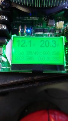

    Wszystkie nastawy daje się regulować bez problemu w górę i dół. Niebtrzeba wchodzić i wychodzić z danego menu. Chociaż miał z tym problem bo się nie dawało ;). Zmianę dokonuje się szybkim naciśnięciem przycisku mode. 2x szybko chwilę przerwy i naciskamy guzik by zmienić wartość w górę 3x szybko chwilę przerwy i naciskamy by zmienić wartość w dół. Albo odwrotnie mam to cudo, na warsztacie więc teraz nie sprawdzę. W każdym razie nie ma problemu z ustawianiem, jak się już to wie. Przejściówkę na nasze gniazdo dostałem bez proszenia w komplecie. Wentylator jak mi się zdaje startuje w zależności od temperatury. Z mocą dojechałem do 260W i odpuściłem, bo temperatura szybko rosła i miałem już 96°C. Więc to nie prawda że po 200W daje ostrzeżenie.
    Zresztą zobacz na zdjęcie akurat jest 206W. Ale cyknę fotkę z większą wartością. Tak na 220W mam temperaturę okół 88°C
    Sztuczne obciążenie 150W (200W) - recenzja

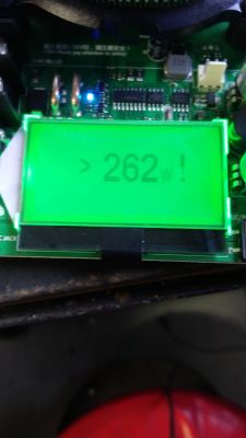

    Jechałem z mocą 220W akumulator 100Ah z pomiarów wyszło że ma 45Ah więc się dało. Bo trochę to trwało. Obciążenie wytrzymało.
    Sprawdzone obciążenie startuje od 0,5A. Miałeś rację ;)
    Nastawiony limit na 262W. I....
