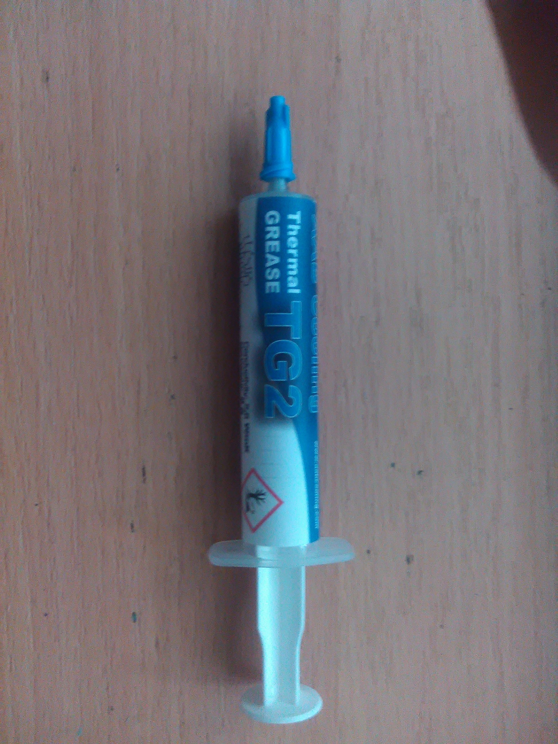

    Jako że mnie pewien user podpuścił to zakupiłem do testu paste AAB TG2 8G 5,6W/mk o dodatkowym oznaczeniue PK012.
    Jak porównanie mam Arctic mx-2 też w 8g strzykawce o przewodności 8W/mk 5,6W/mk. Używam bo wiem jaką ma jakość i jest dobra do rozprowadzenia.
    To tak na szybko AAB TG2 ma podobną konsystencje, łatwo się rozprowadza.

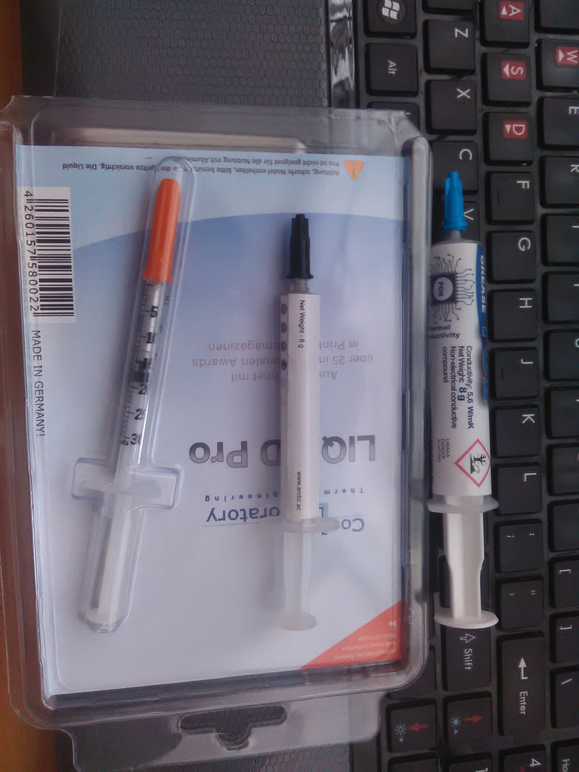

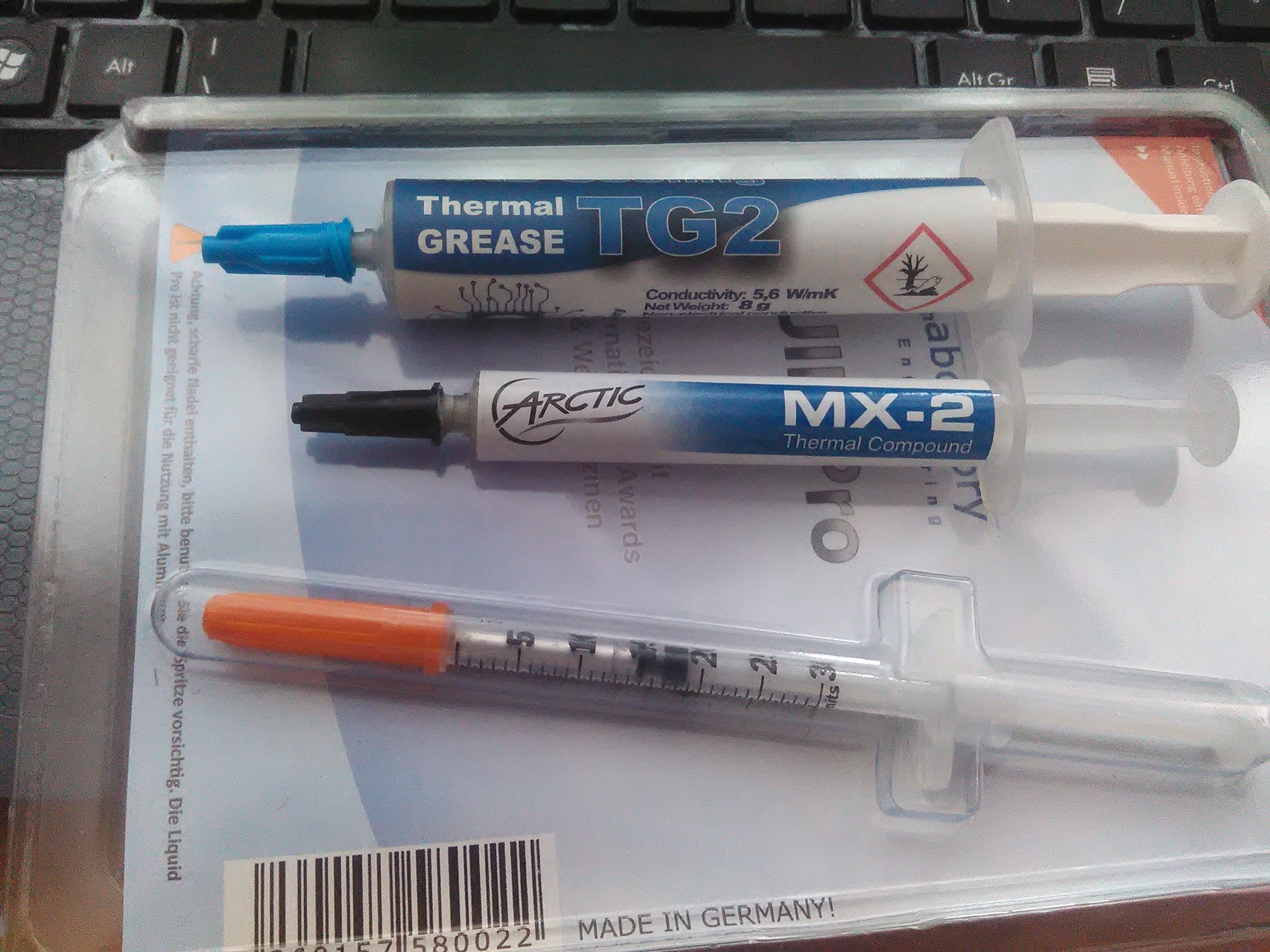

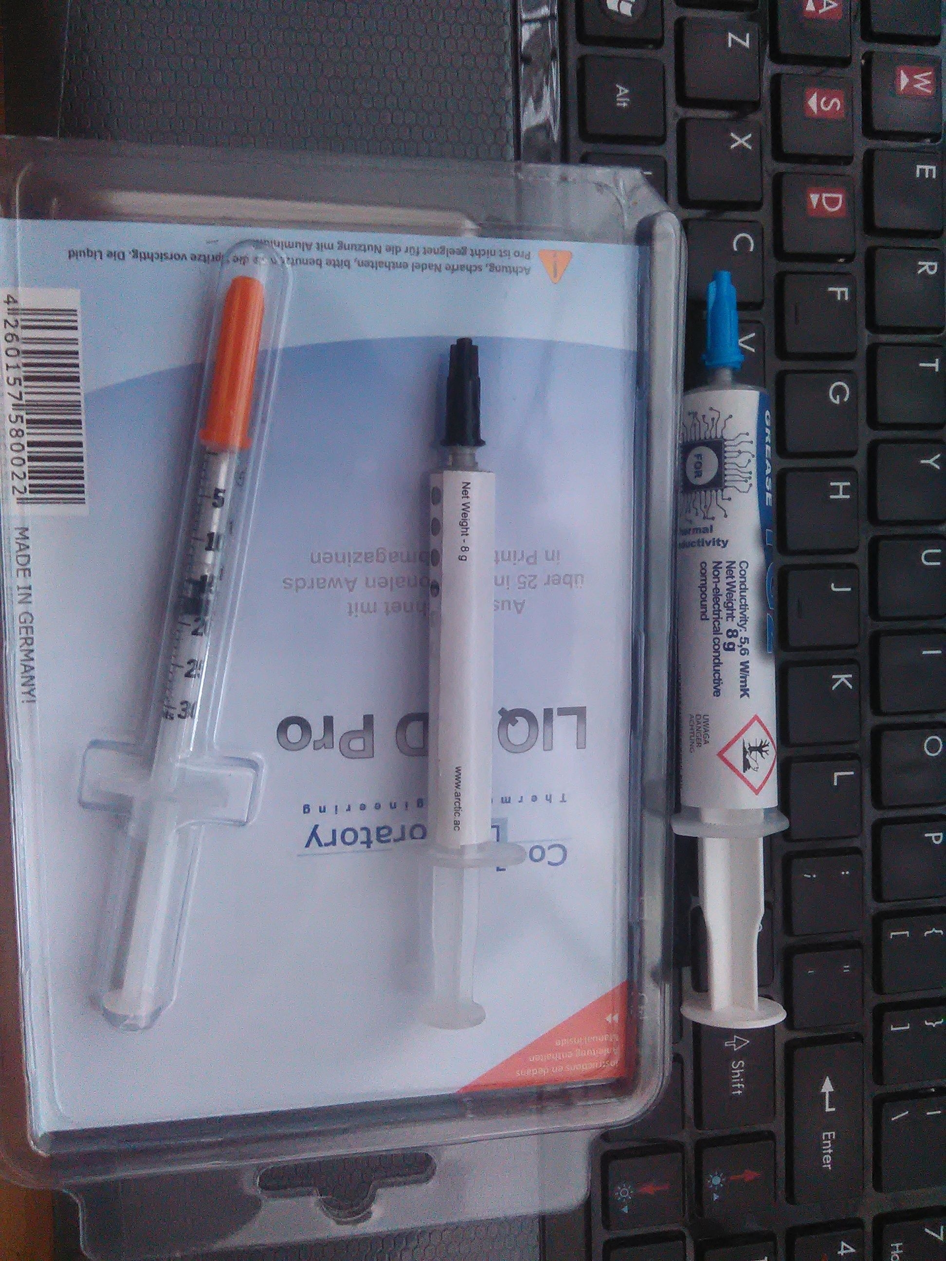

    Zawodnicy (liquid pro jest tylko tłem bo to jest wyczynowa pasta):
    Test past termoprzewodzących AAB TG2 PK012 vs Arctic MX-2 w laptopie MSI GT 683 Test past termoprzewodzących AAB TG2 PK012 vs Arctic MX-2 w laptopie MSI GT 683 Test past termoprzewodzących AAB TG2 PK012 vs Arctic MX-2 w laptopie MSI GT 683 Test past termoprzewodzących AAB TG2 PK012 vs Arctic MX-2 w laptopie MSI GT 683

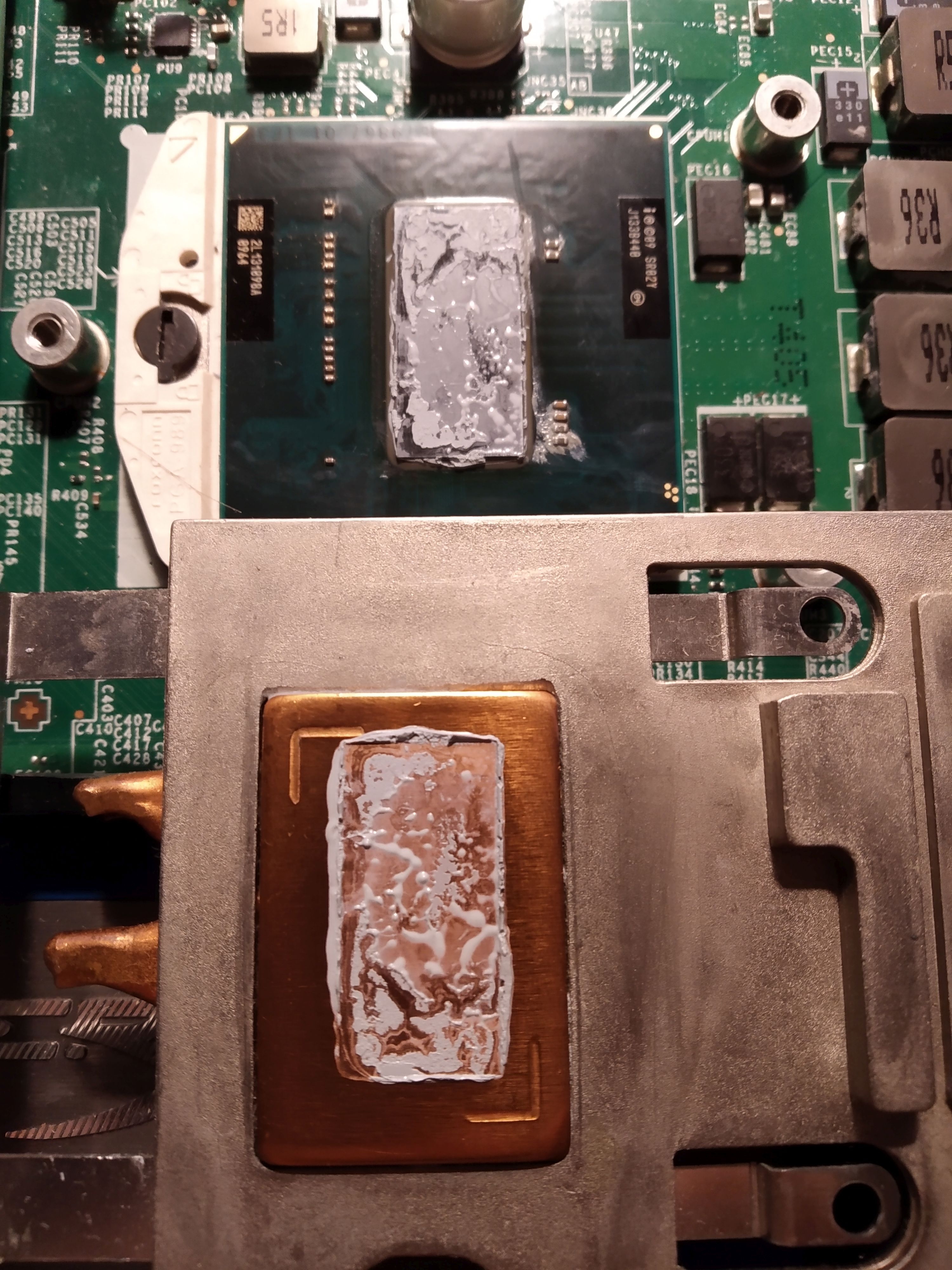

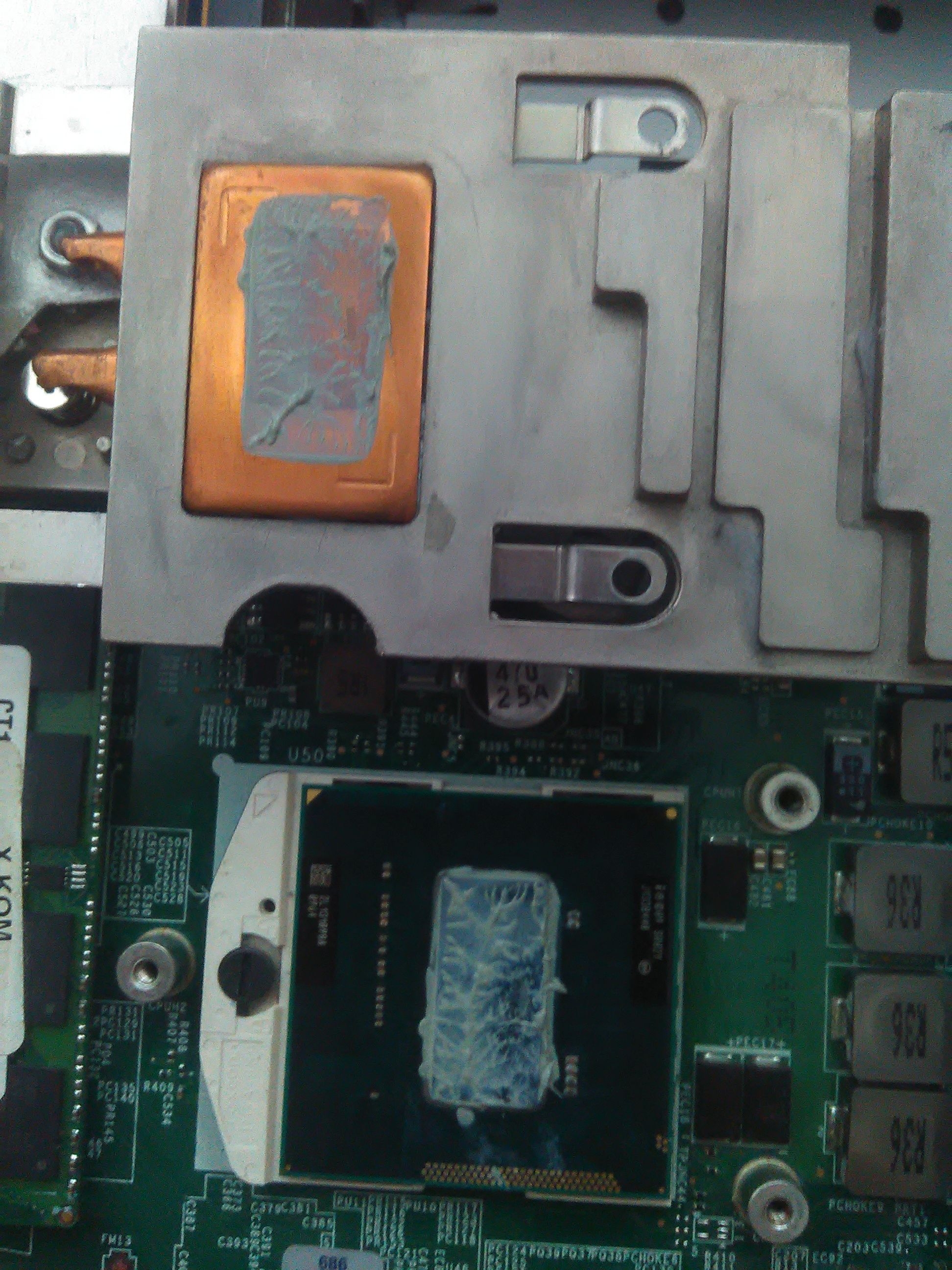

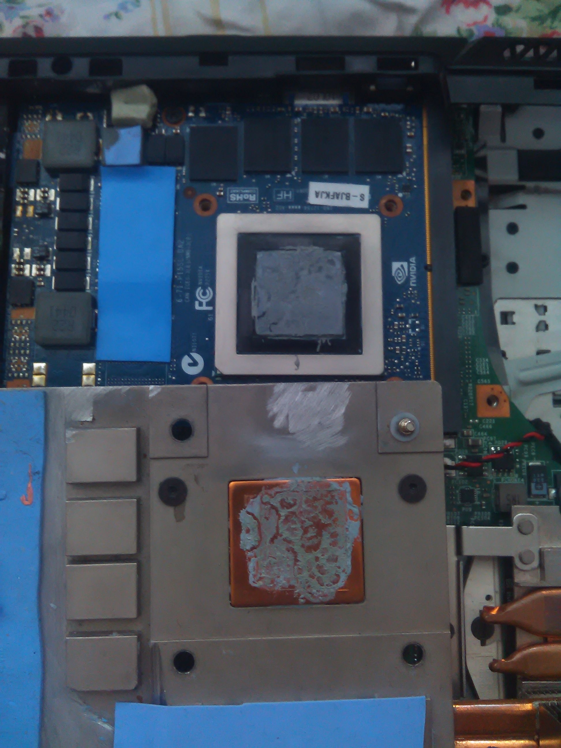

    Trochę wyglądu mx2 po miesiącu (na oko):
    Test past termoprzewodzących AAB TG2 PK012 vs Arctic MX-2 w laptopie MSI GT 683 Test past termoprzewodzących AAB TG2 PK012 vs Arctic MX-2 w laptopie MSI GT 683 Test past termoprzewodzących AAB TG2 PK012 vs Arctic MX-2 w laptopie MSI GT 683 Test past termoprzewodzących AAB TG2 PK012 vs Arctic MX-2 w laptopie MSI GT 683 Test past termoprzewodzących AAB TG2 PK012 vs Arctic MX-2 w laptopie MSI GT 683 Test past termoprzewodzących AAB TG2 PK012 vs Arctic MX-2 w laptopie MSI GT 683 Test past termoprzewodzących AAB TG2 PK012 vs Arctic MX-2 w laptopie MSI GT 683

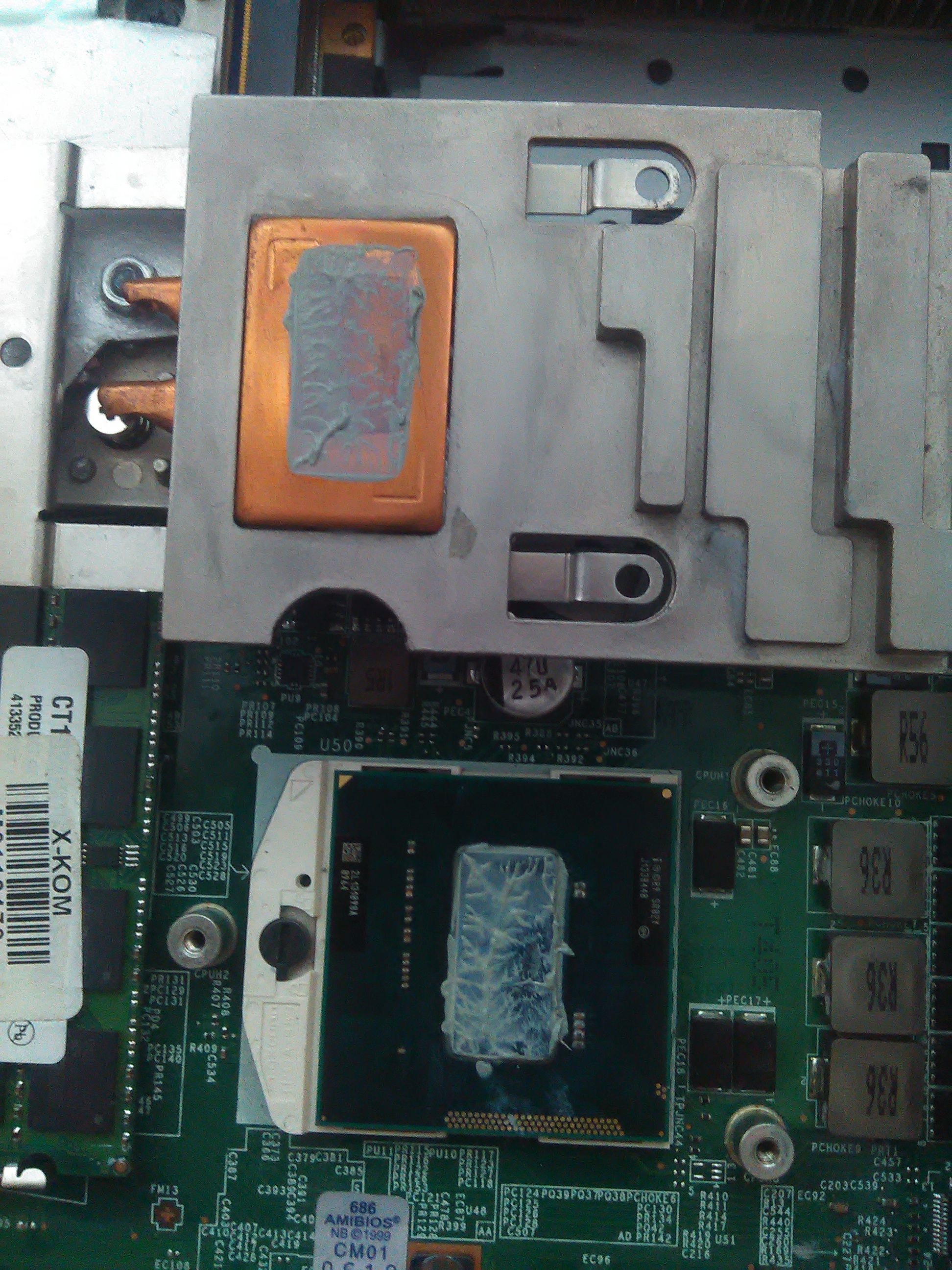

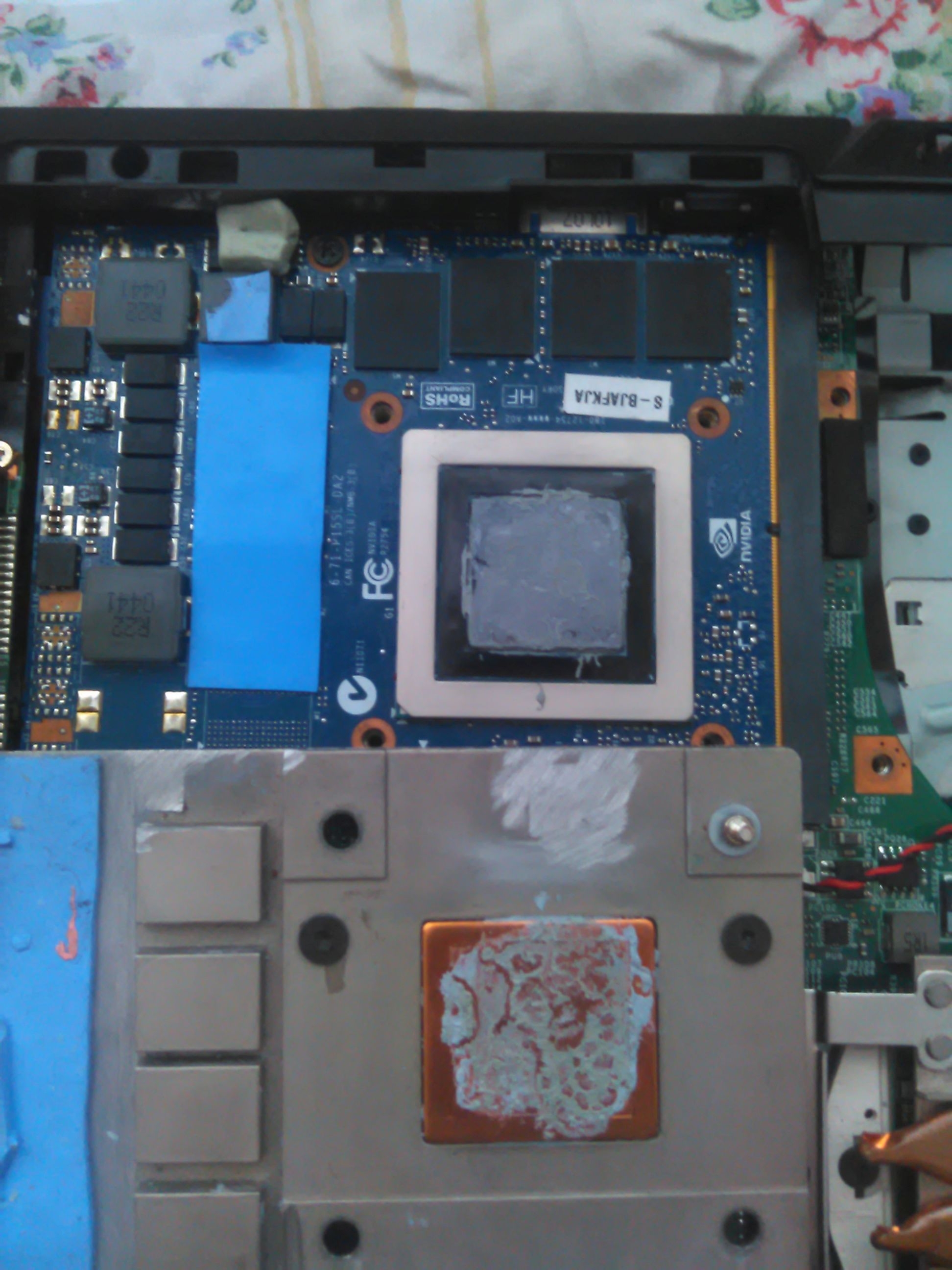

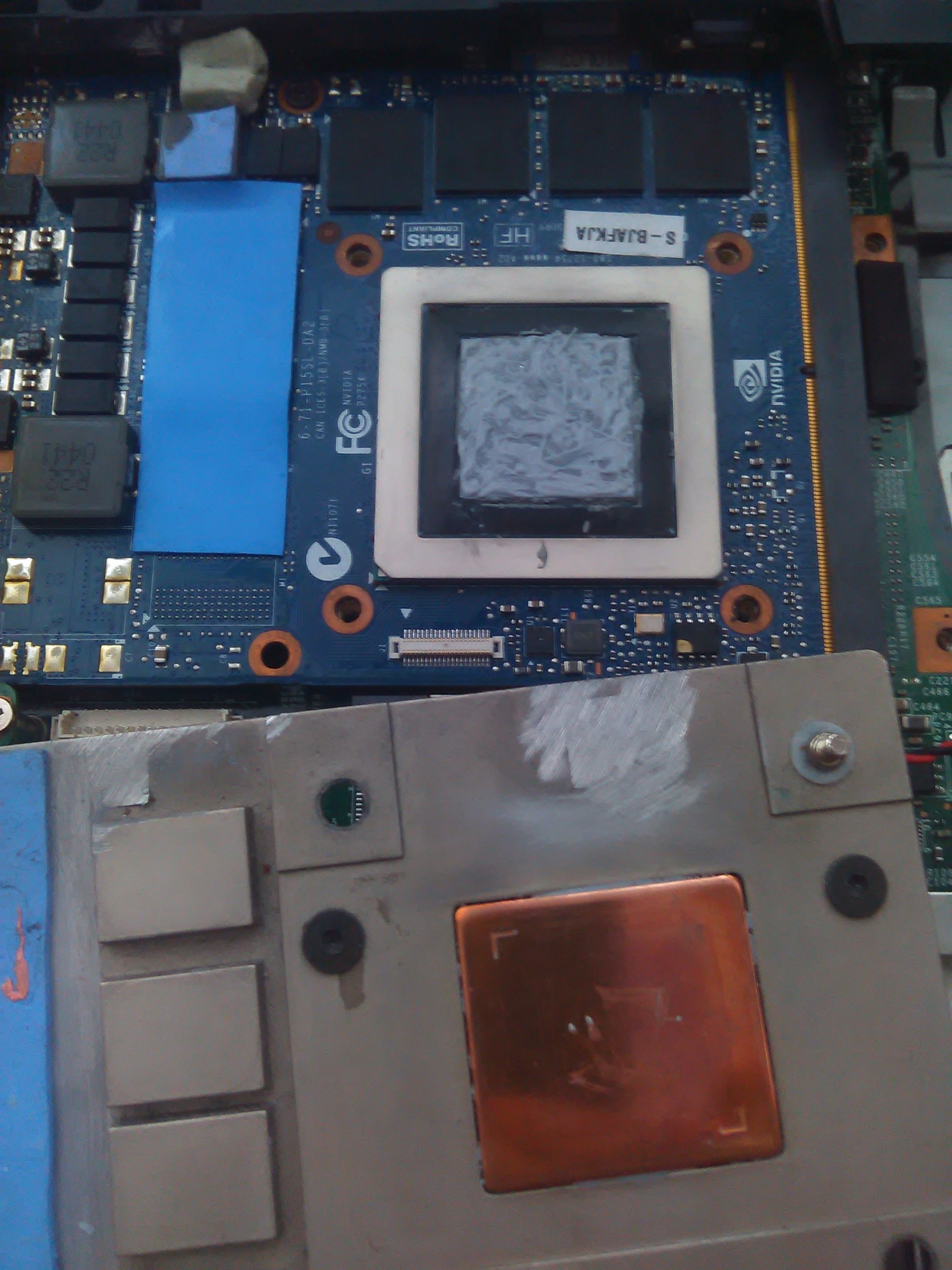

    Zaaplikowany AAB TG2:

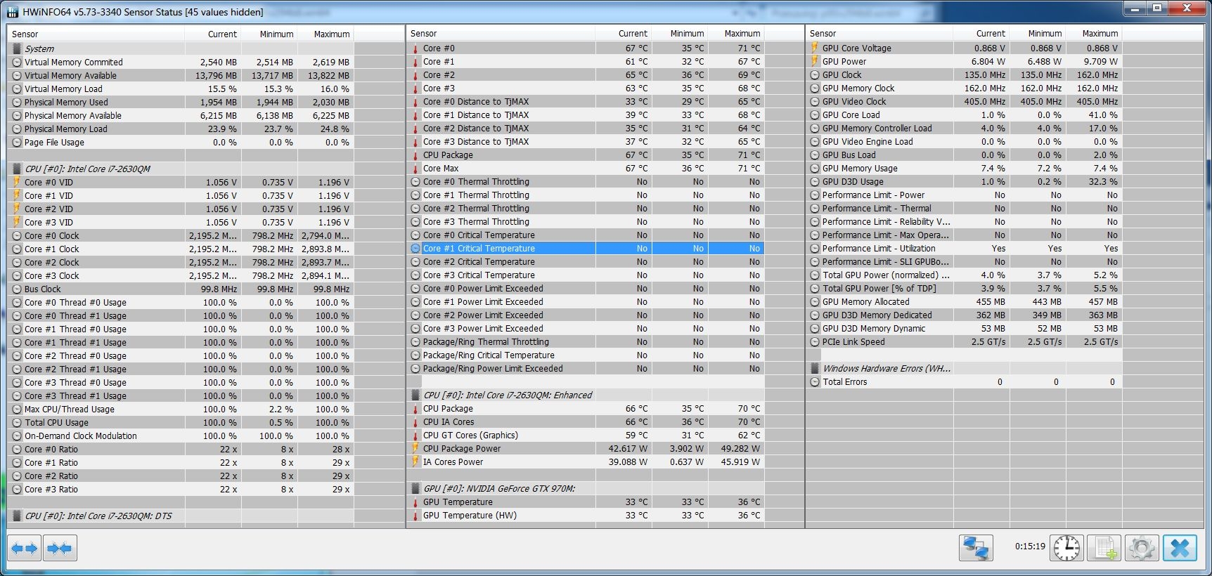

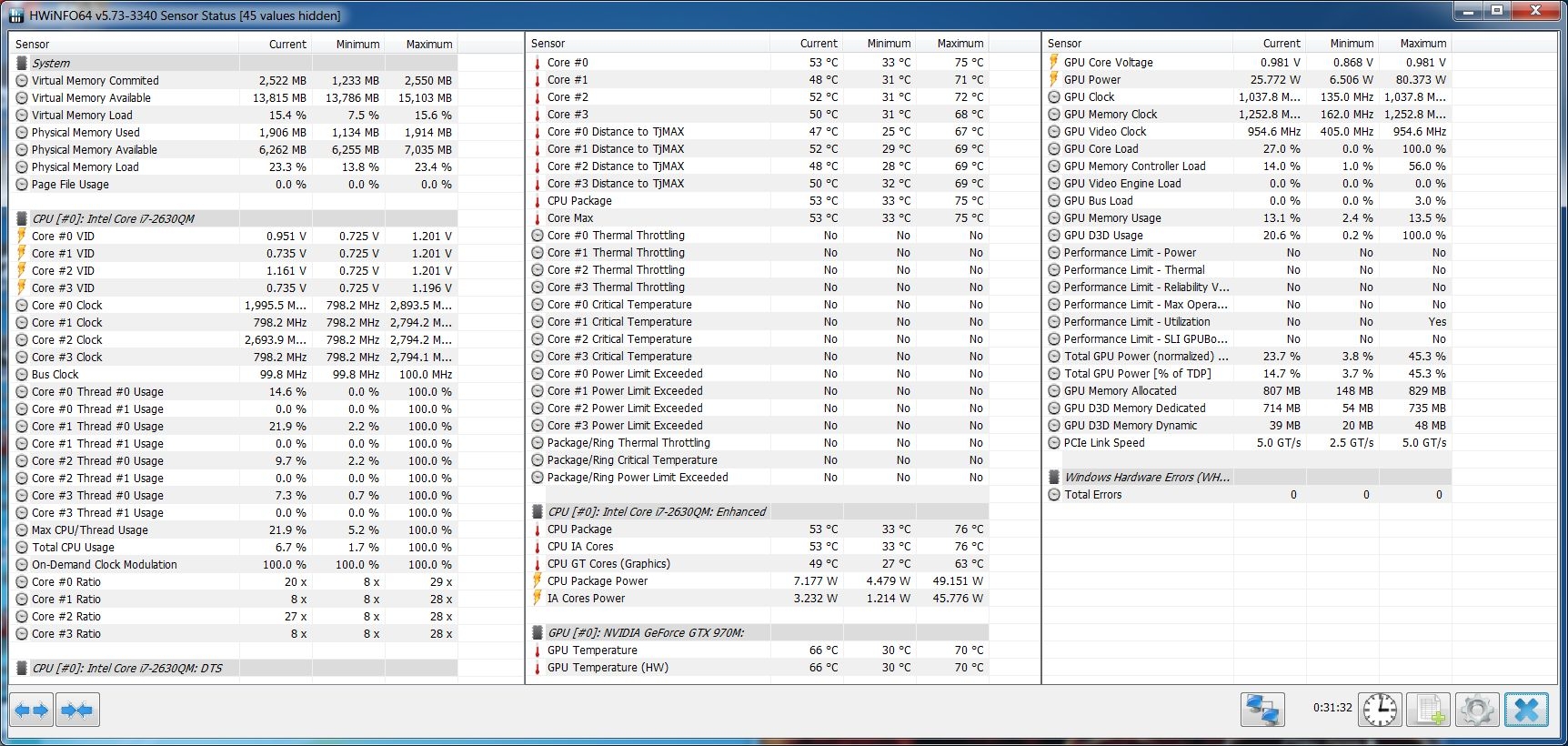

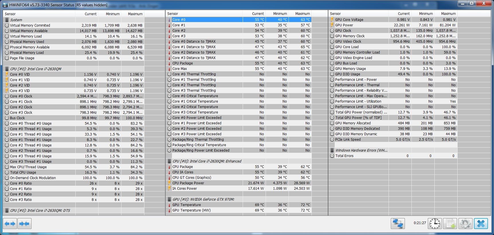

    Do testu heaven benchmark oraz prime95 (Small FFT).
    mx2 CPU
    AAB TG2 CPU
    Jest różnica na korzyść starego MX-2 - nie wielka ale jednak. Screenshoty robione z ciągle działającym w prime.

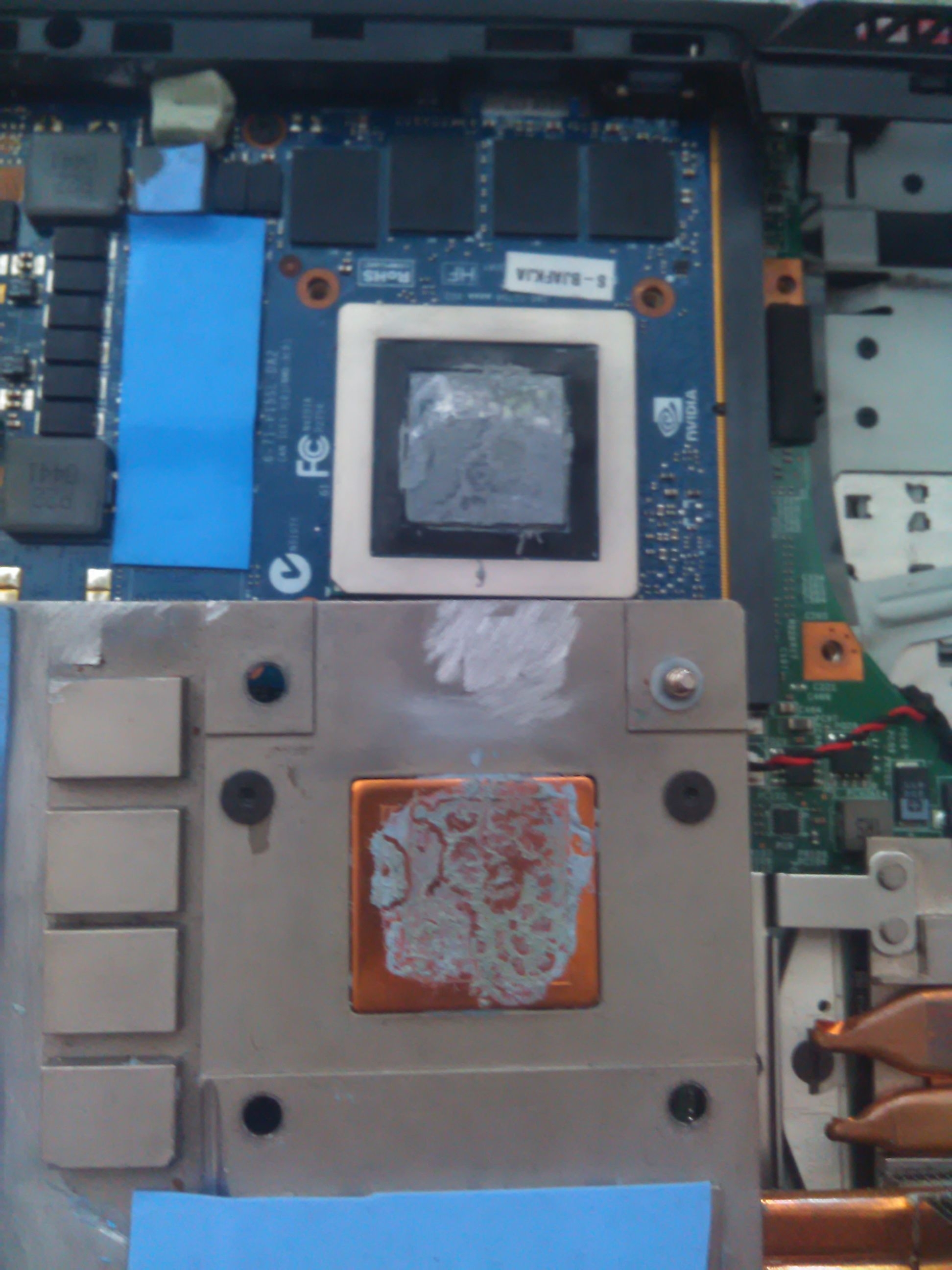

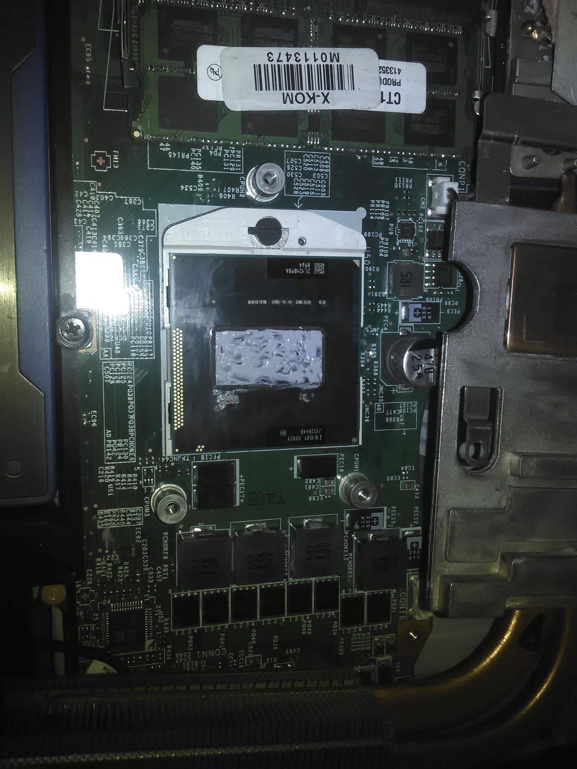

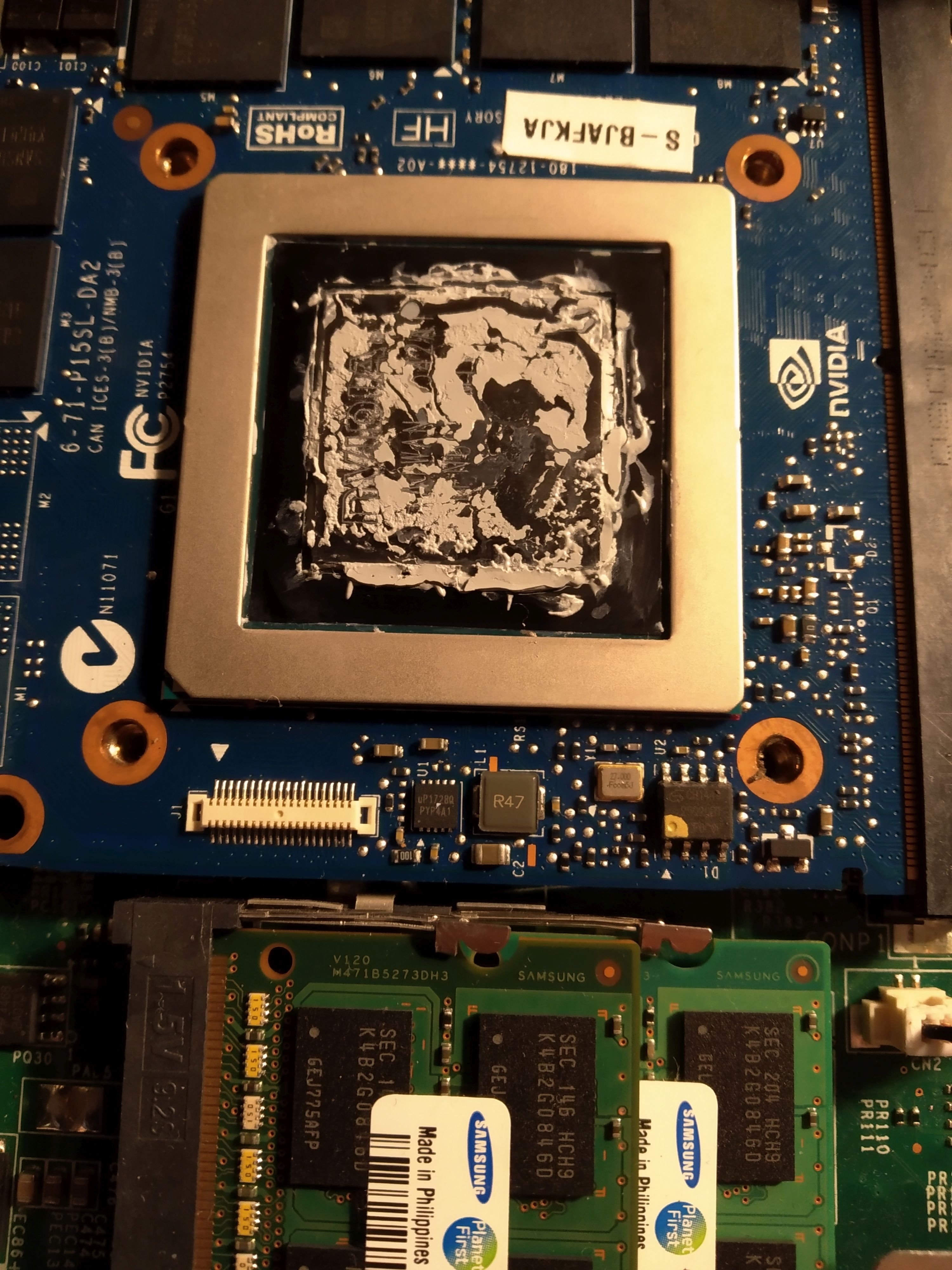

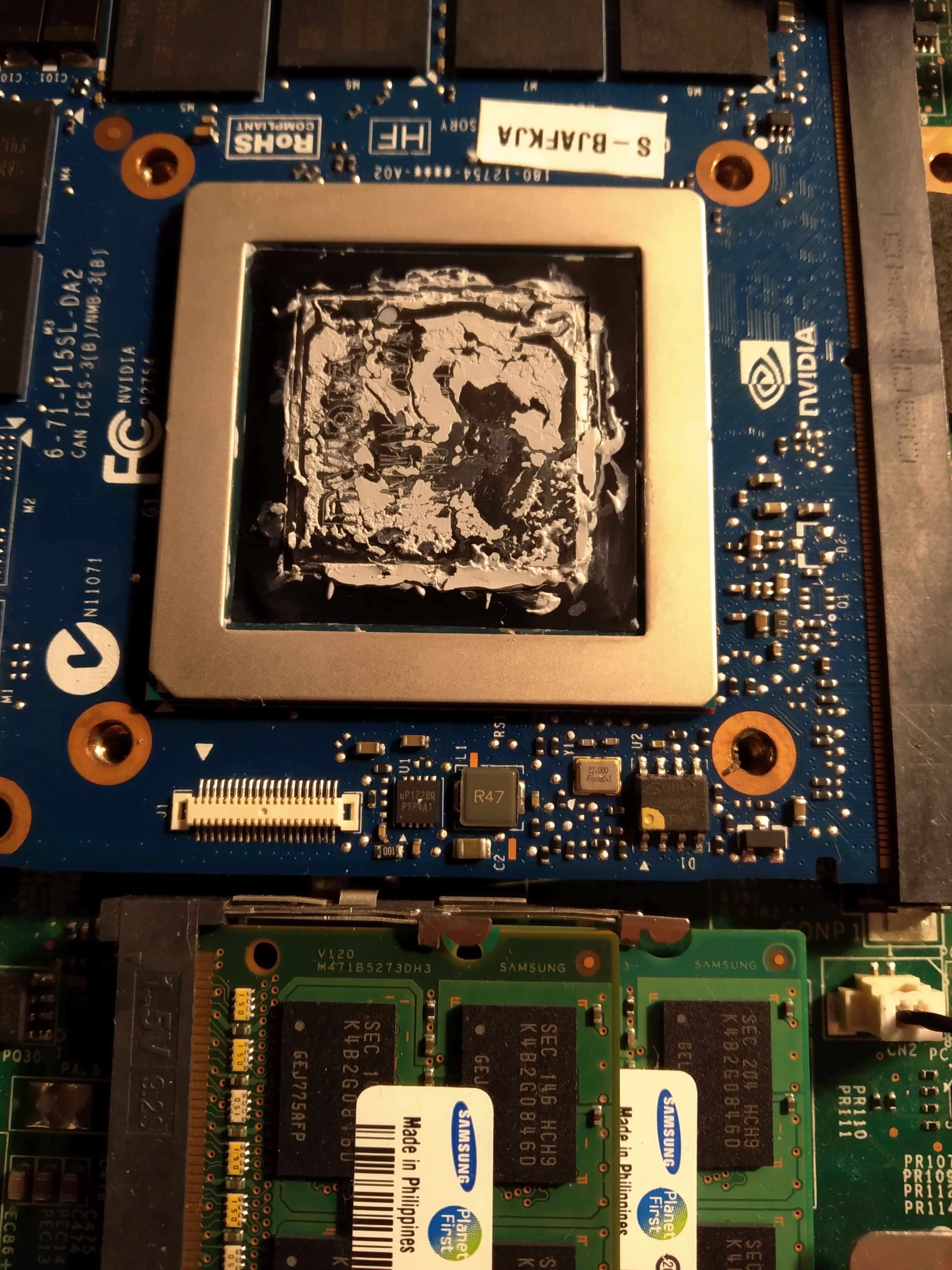

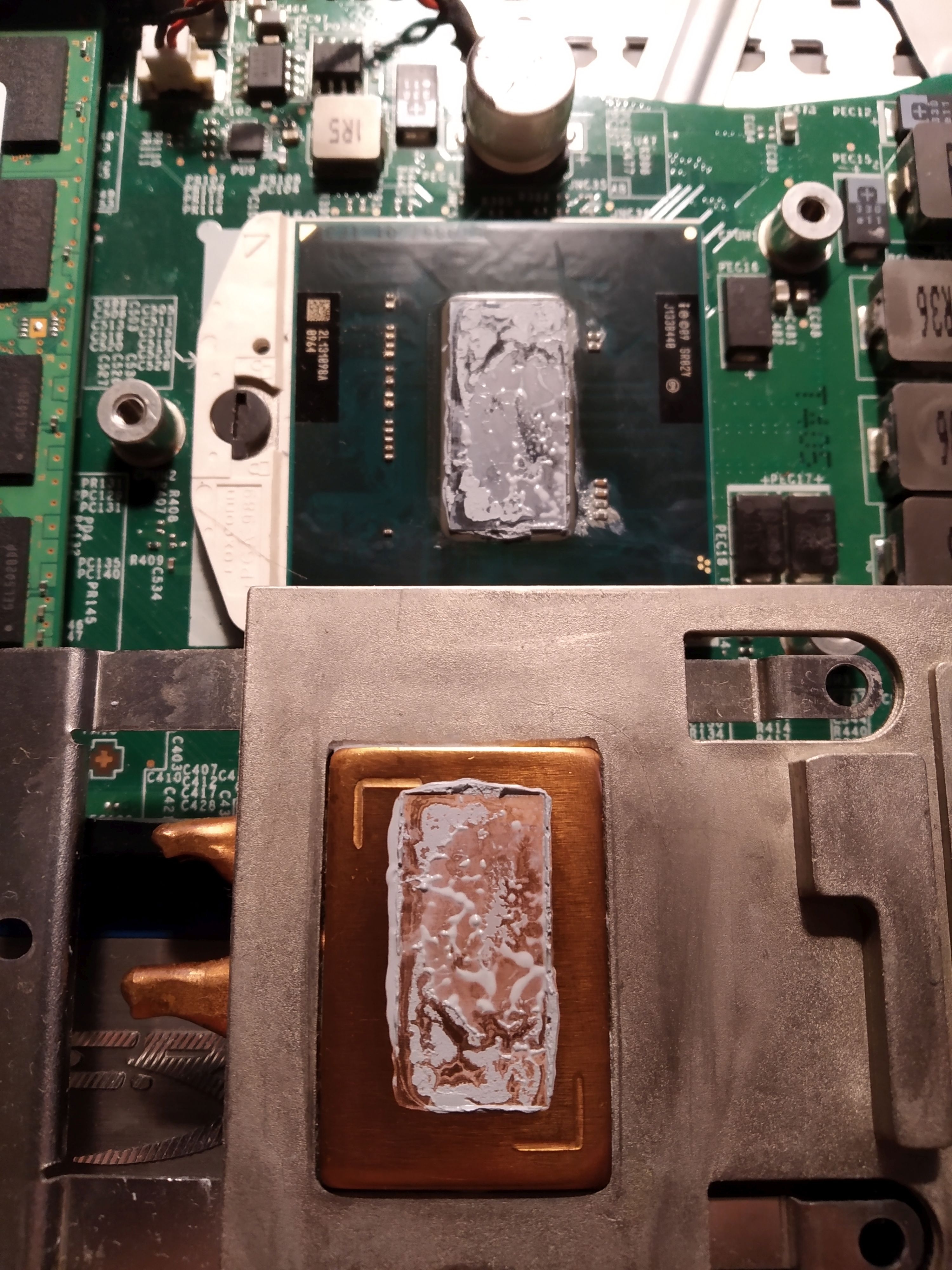

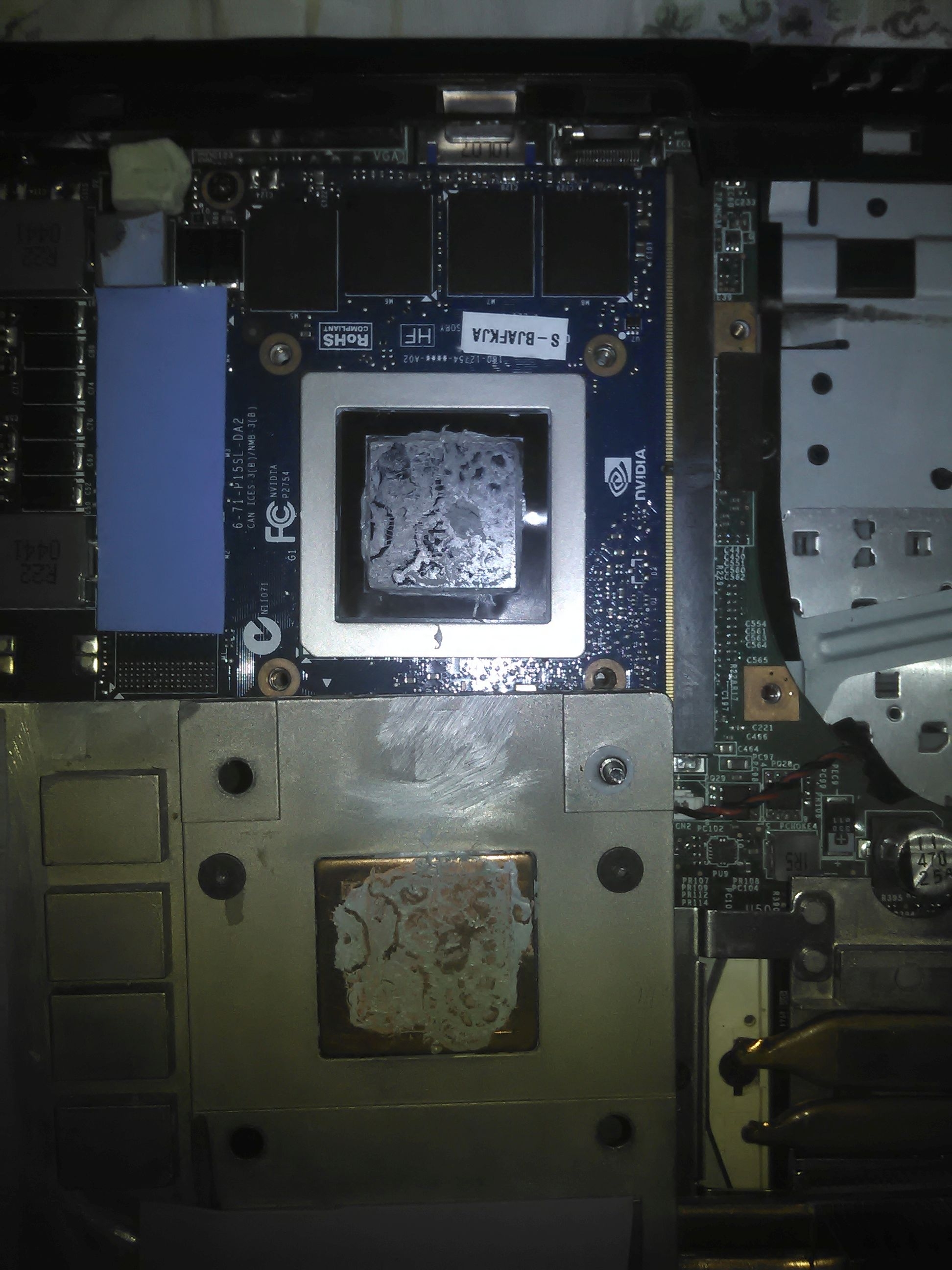

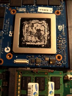

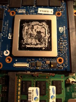

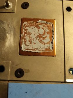

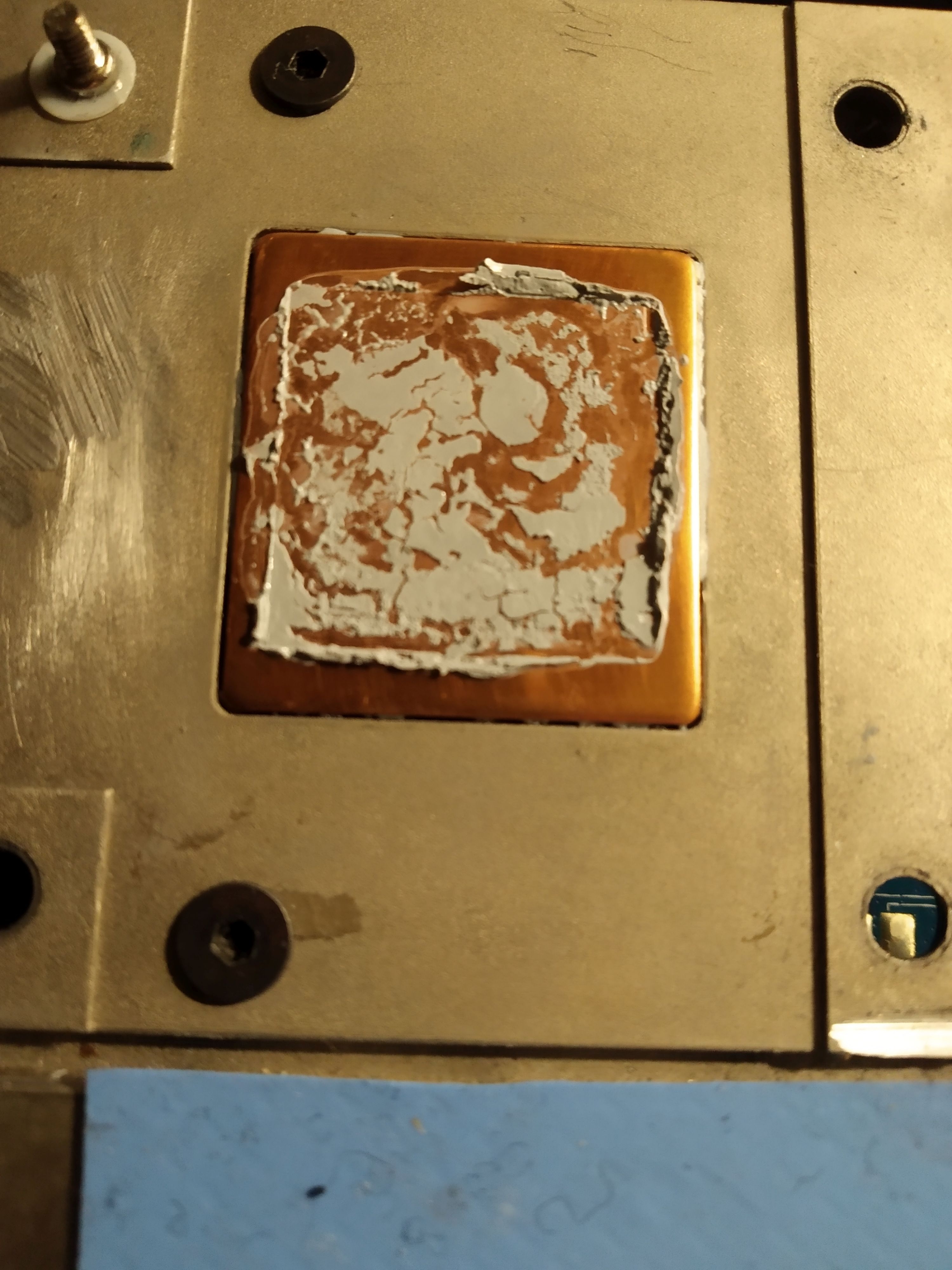

    Tak jakoś ostatnio miałem okazje zrobić zdjęcia tej pasty po prawie roku nie użytkowania (użytkowanie bardzo ale to bardzo sporadyczne).
    Tak teraz ten AAB wygląda - na CPU jeszcze jest conieco płynnego a na GPU labirynt wyschniętych kanałów.
