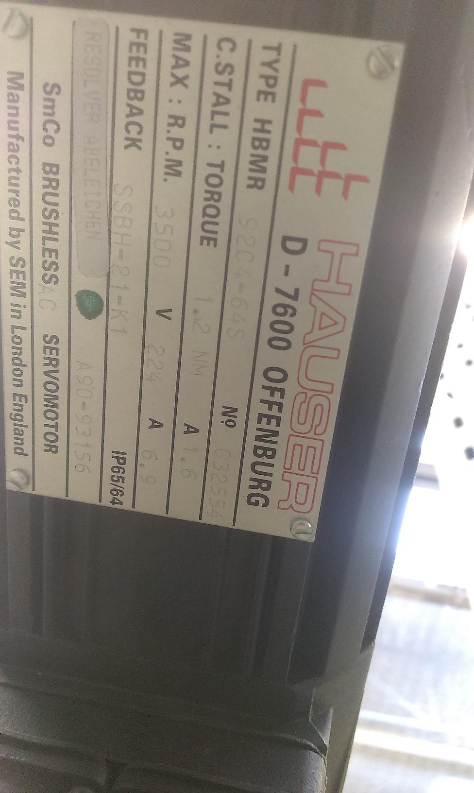

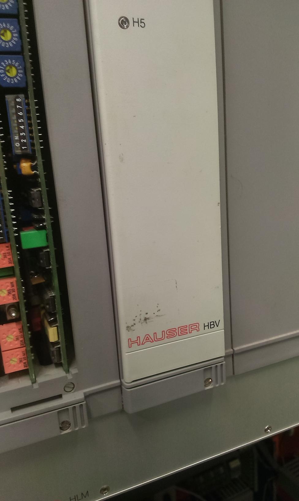

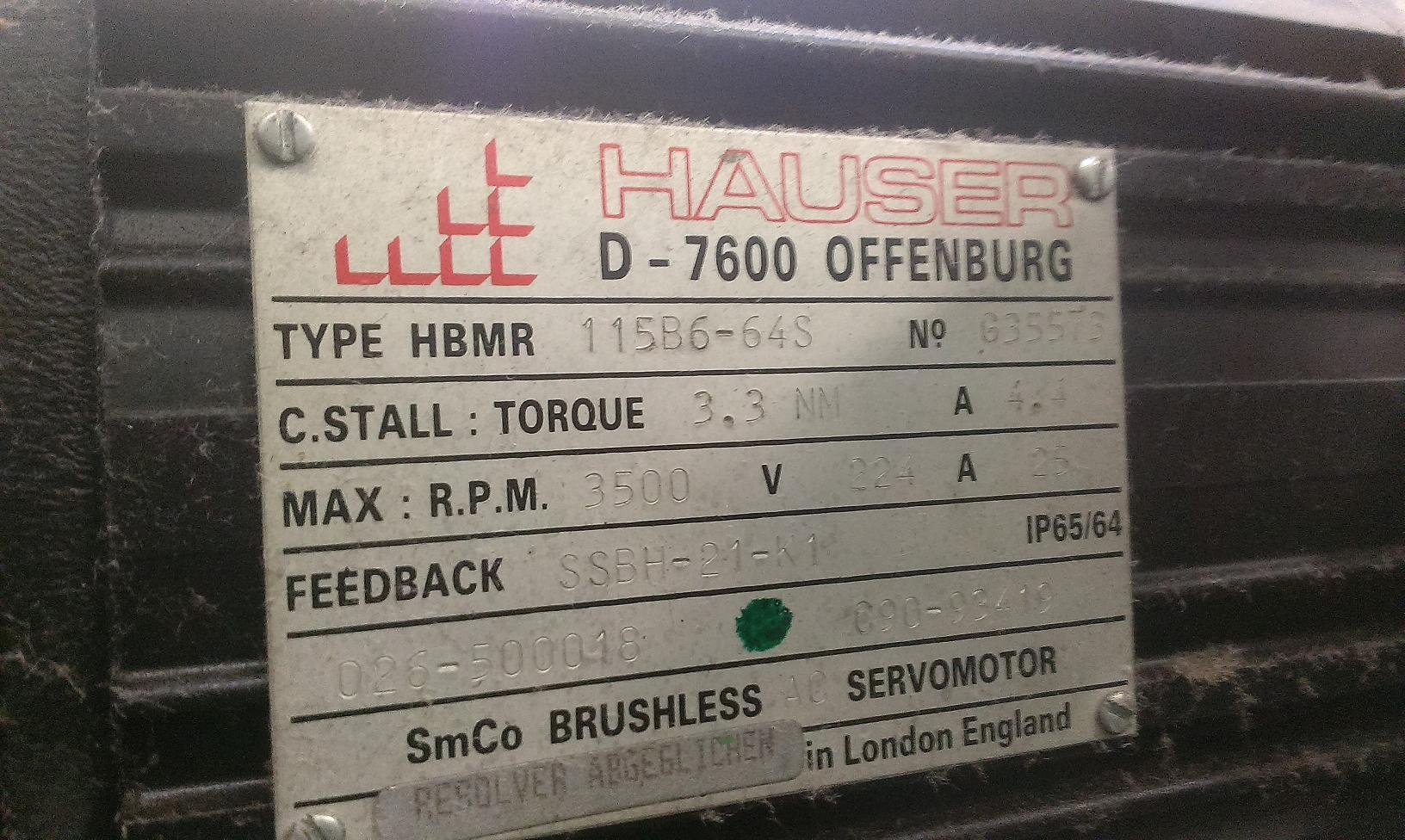

    Dzień dobry.
    Muszę wymienić stare sterowniki servo a nie chcę wymieniać silników. Jaki napęd doradzalibyście alby dobrze dopasował się do silników i komunikował się z S7-1200.
    Czy takie dopasowanie jest w ogóle możliwe?
    Producent silników został wchłonięty przez firmę PARKER.
  • #2 17043714
  • #3 17044162
    jgasec

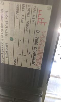

    Faktycznie trochę mało informacji oto zdjęcia tabliczek znamionowych:
    Silnik 1.

    Silnik 2.
    Jak dobrać sterownik servo kompatybilny z S7-1200 do silników PARKER?
    Sterownik:
