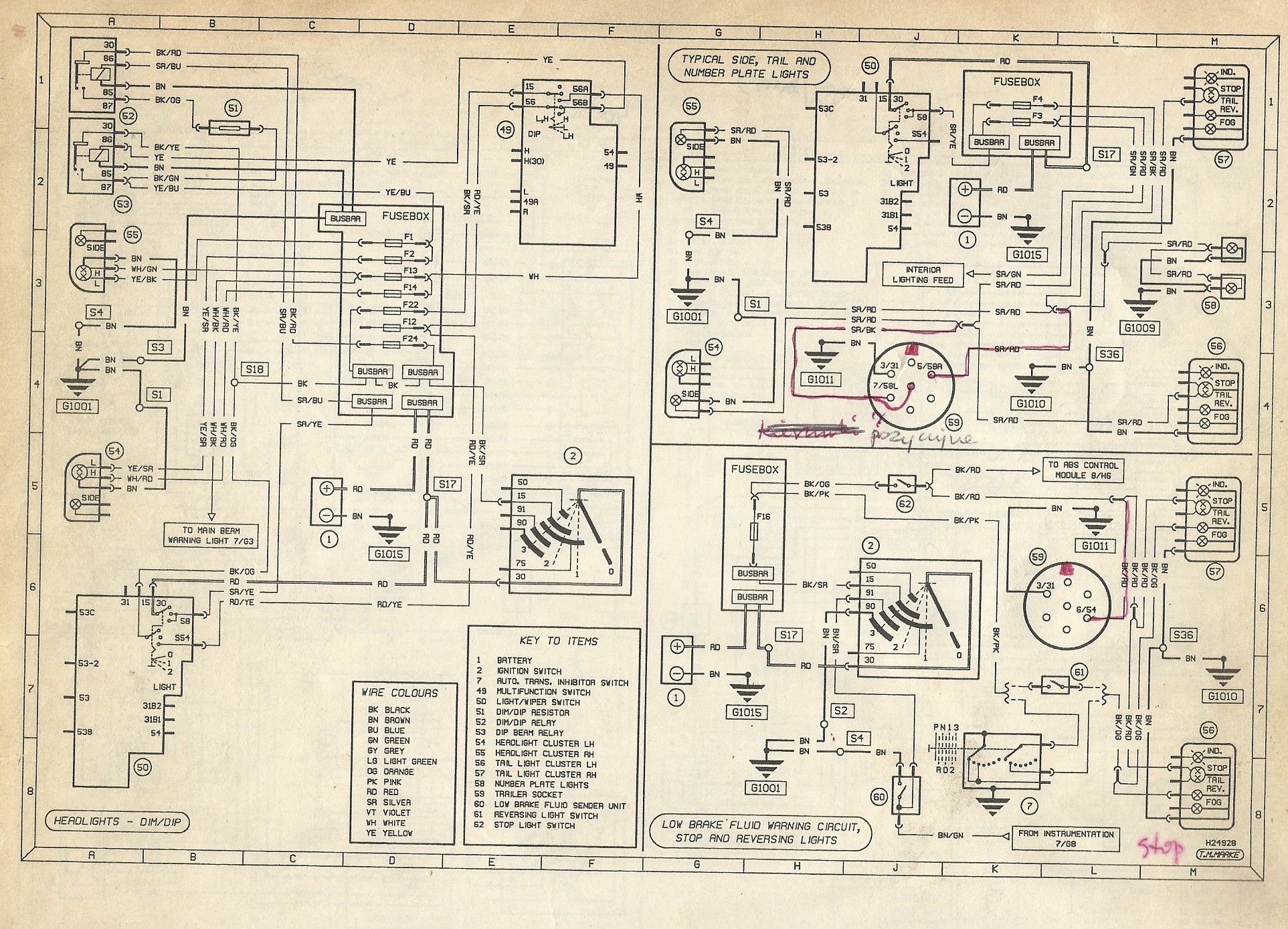

    Witajcie potrzebuję schematu elektrycznego świateł tylnych to forda transita. Klijetowi przepalalo caly czas bezpiecznik więc wokół drut 3,5mm^2. Gdy sb jechal z punktu a do B nagle poczuł smród palonego plastiku okazalo się, iż jara się gniazdo bezpiecznikow...

    Załączam schemat, opis kolorów przewodów jest po angielsku. Brak jest tylko kierunków, jeżeli będą potrzebne to dorzucę.
    Górny prawy schemat to światła pozycyjne, przednie, tylne i oświetlenie tablicy.
    Po prawej na dole światło stop, cofania i ostrzegawcze niskiego poziomu płynu ham.
    Po lewej światła główne - nie mają związku z tylnymi - ale tam jest opis kolorów przewodów.
