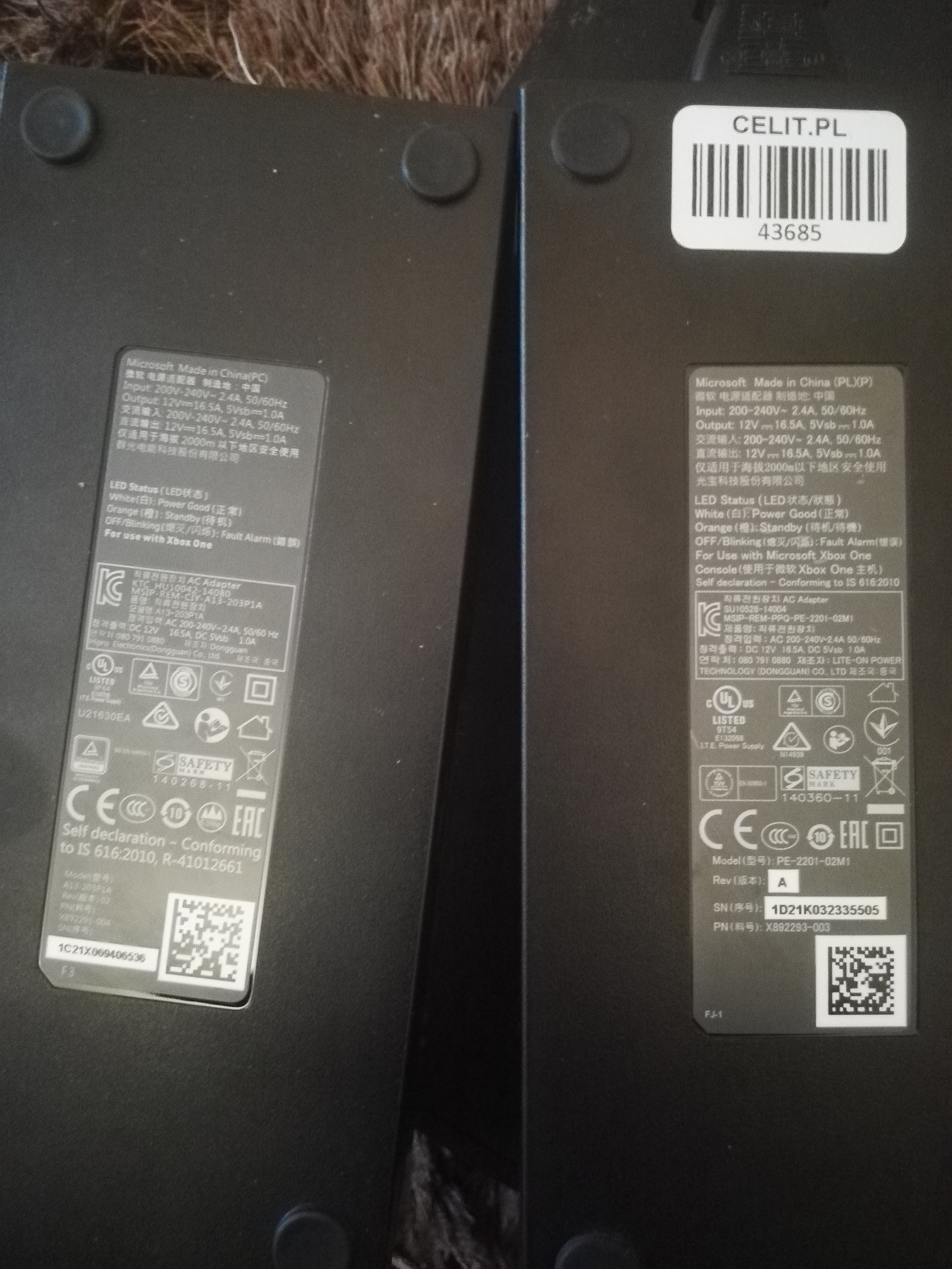

    Jakiś czas temu zakupiłem konsole Xbox One z całym kompletem okablowania oraz zasilaczem, zestaw jest z Anglii. Chciałem jakiś czas temu dokupić zasilacz tak abym mógł przewozić konsole bez większego okablowania do domu rodzinnego, jednak dokupiony zasilacz nie działa z moją konsolą a zasilacz jest na 100% sprawny. Czym te zasilacze mogą się różnić? Jaki mam kupić zasilacz do mojej konsoli?
    Made in China (PC) to ten działający.. ;)

    Wiem, że w zasilaczu do Xbox One na rynek polski 12V bez podłączonej konsoli nie ma. Dopiero po podłączeniu do konsoli napięcie to pojawia się. Może to o to chodzi? To taka uwaga z doświadczenia.

    Dla jasności ja mam jeden jak i drugi zasilacz w ręku i konsole, sytuacja jest taka że kiedy połączam ten nowy zasilacz to dopóki jest podpięty do prądu, świeci się na pomarańczowo pasek a jak wepnę do konsoli pasek gaśnie na dobre..
    Tak miałem w uszkodzonym fabrycznym zasilaczu. Wymieniony w ramach gwarancji. Po zgłoszeniu kurier zabrał a za jakiś czas dostarczył sprawny. Po czym twierdzisz, że ten nowy jest sprawny? Trudno raczej bez podłączenia to zmierzyć. 5V jest ale 12V nie ma. Przysłany nowy bez podłączenia do konsoli zachowywał się dokładnie jak uszkodzony przed odesłaniem (5V było a 12V nie było) ale po podłączeniu do konsoli już działał.
