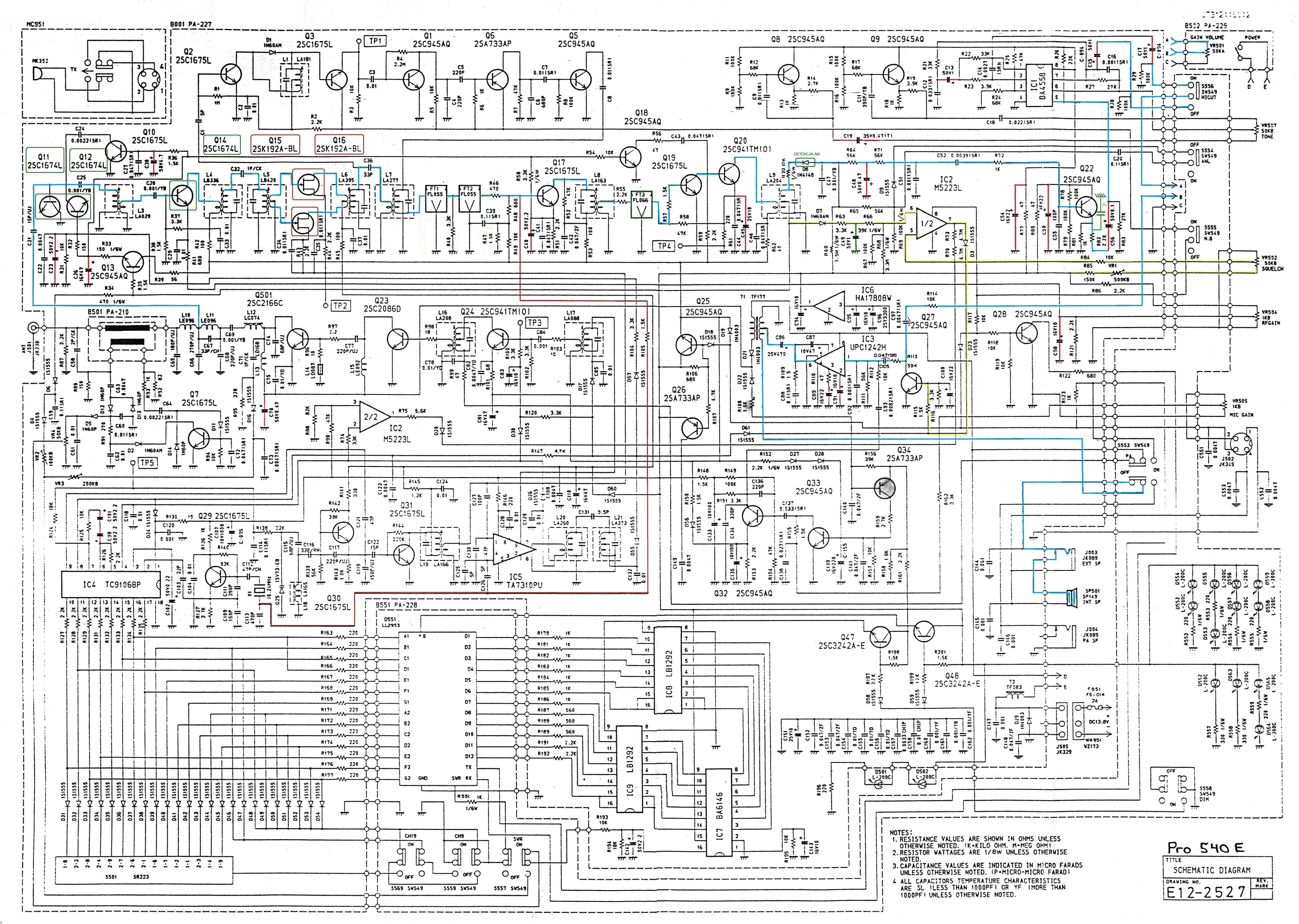

    Radio odbiera prawidłowo. Po wciśnięciu ptt, zapala się tx, s-meter już nie, brak mocy na wyjściu. Końcówka i driver sprawne. Brak napięcia w.cz. na końcówce i driverze. Czy ktoś się orientuje jakie napięcia w.cz. powinny być na L17 i L16. Wydaje mi się że tu jest coś nie tak. Na PA modulacja jest ok. Napięcia podane na schemacie mierzone sondą w.cz.

    schemat

    Piszesz o napięciach w.cz a co ze stałym na C końcówki i driverze ?.

    Stałego na C drivera 12,6V, na C końcówki 13,6V

    A jaki jest stan pętli PLL przy nadawaniu (sygnał LD, pin 4, syntezy IC4)?
    Brak tego sygnału zdejmuje polaryzację m.in. Q24 i w efekcie blokuje nadawanie.

    Ścieżka na panelu czołowym od przełącznika PA do filtra L16 (linia 12V+) była przerwana. Po usunięciu usterki jest w.cz. na końcówce i jest moc na wyjściu.
