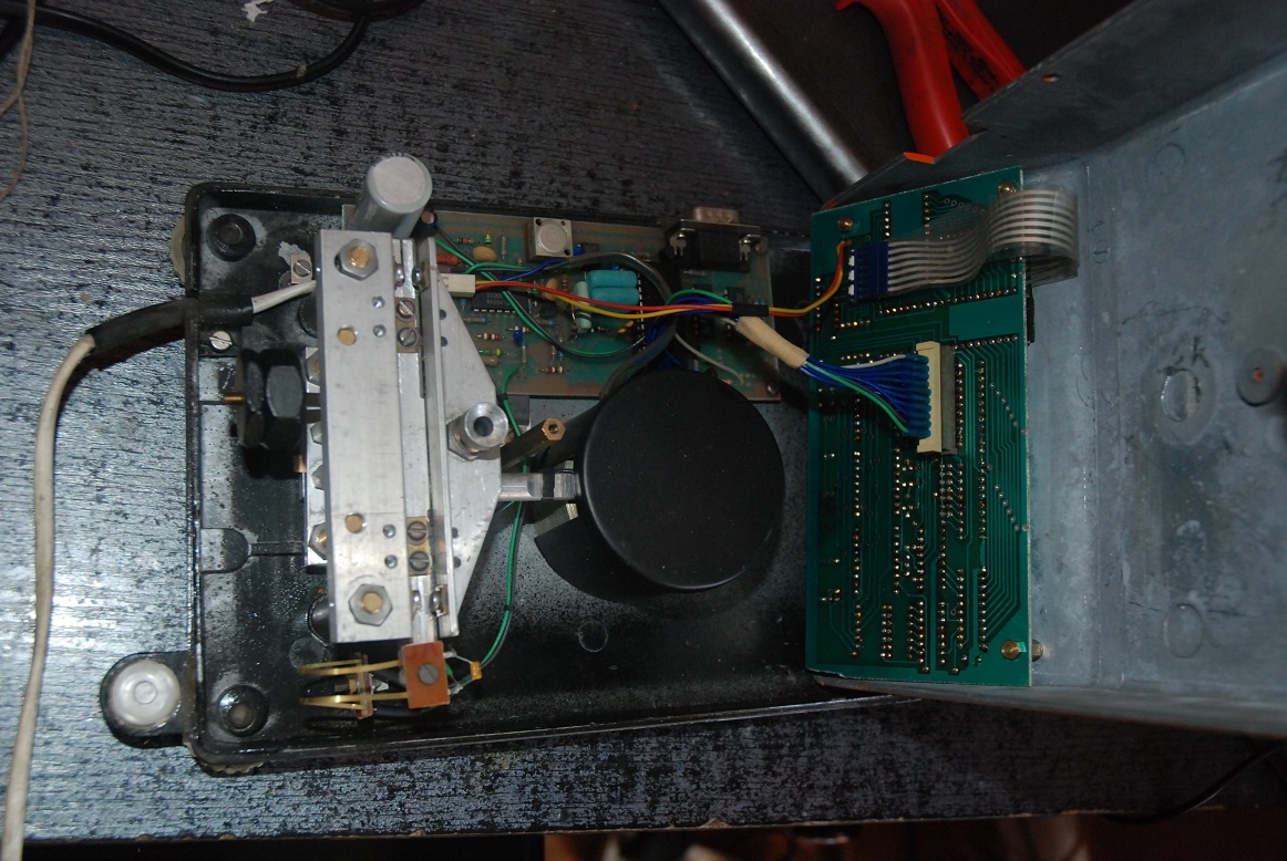

    Tak wynika z poniższego zdjęcia
    Radwag WPE 600 - Szukam instrukcji obsługi i info o zasilaniu
    Chociaż może ten biały przewód jest od zasilacza z niskim napięciem. Nie jest to do końca jednoznaczne.

    To są stare wagi, ze starymi grubymi przewodami i starymi "brzydkimi" zasilaczami.
    Bez urazy, ale jak jesteś w stanie rozpoznać zasilanie ze zdjęcia po wyglądzie przewodu :shocked!: ?.
    Chłopie przy takim doświadczeniu na Elektrodzie, czy możesz zaznaczyć na tym pokazanym przez Ciebie zdjęciu, choć kawałek czegoś, co mu to napięcie obniży w wadze - transformator itp.
    Lepiej, żeby Cię nie posłuchał :bye:
    Dalej z pierwszego postu :
    240sx napisał:
    Waga posiada dwa gniazda DB9 - jedno męski (więc pewnie do RS-a), drugi żeńskie.
    Pewnie to drugie służy też do zasilania
    więc wspomnianego przewodu brak !.

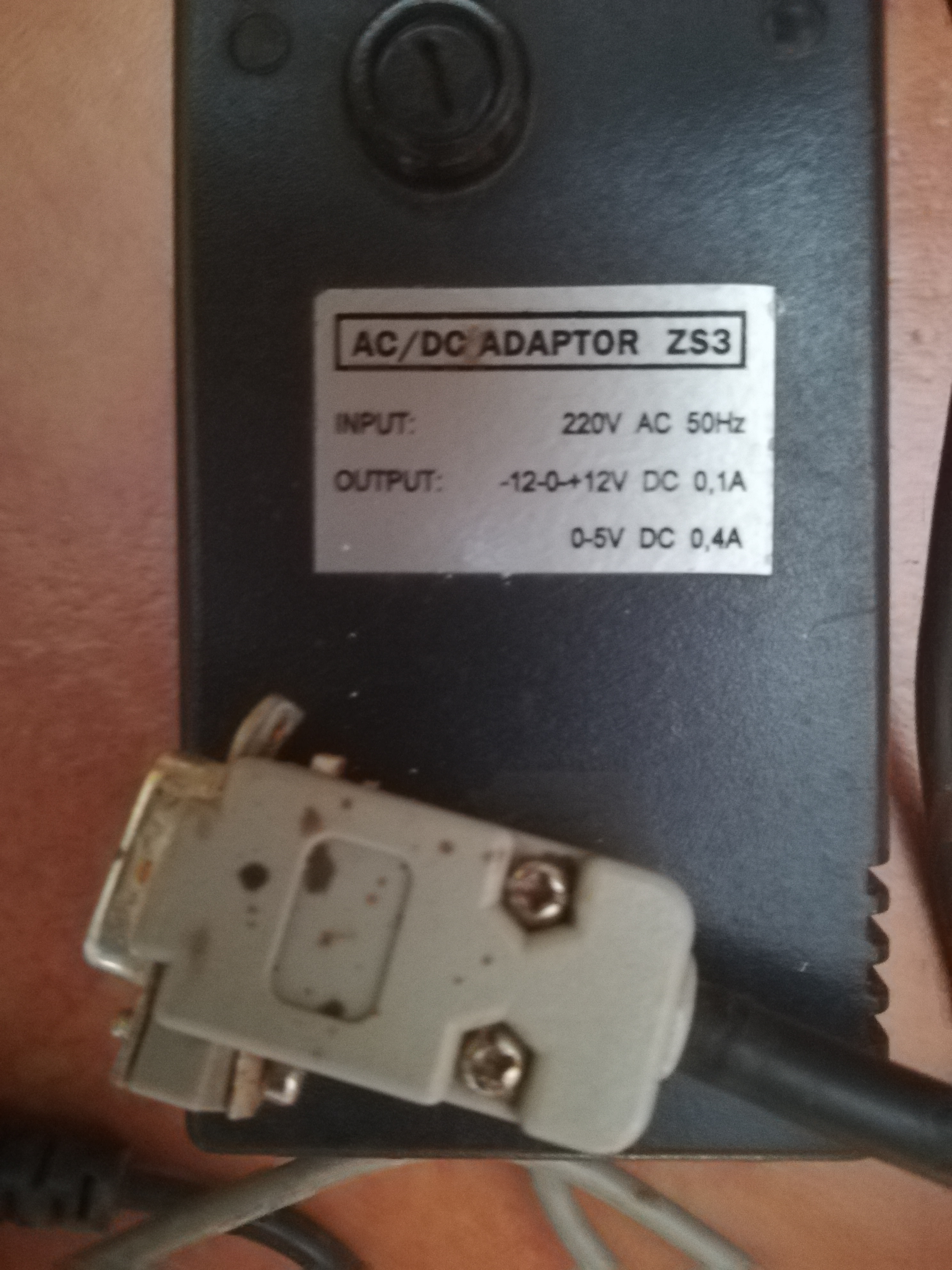

    #7 17055494
    gram
    Nie wiem na ile to pomoże ale przesyłam zdjęcie zasilacza wagi Radwag WPE 30 gram / taki zabytek w magazynie jeszcze znalazłem /.Zasilacz na wtyk DB9 męski.
