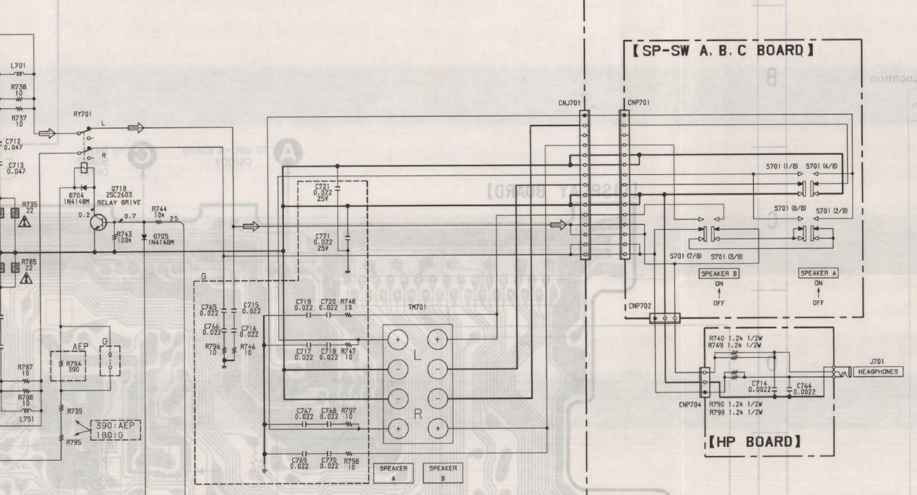

    W załączniku jest kawałek schematu Sony STR-GX290.
    Sony STR-GX290: Jak działają przełączniki A i B przy podłączeniu kolumn?
    Czy jeżeli do tego wzmacniacza dołączę wyłącznie kolumny do zacisków A, to czy ustawienie obu przełączników A i B na pozycję włączoną spowoduje, że dźwięk nie będzie wysłany do zacisków kolumn A?
    I na wszelki wypadek analogiczne pytanie odnośnie B: czy podłączenie tylko B i ustawienie obu A i B na pozycję włączoną spowoduje, że kolumny na zaciskach B nie zagrają?
    Czy tego typu konstrukcja przełączników A B we wzmacniaczu jest typowa również dla innych producentów? To pewnie dosyć banalne pytanie, ale nie udało mi się tak zadać pytania do wyszukiwarki, żeby uzyskać odpowiedź.
    Czy przy jednoczesnym podłączeniu kolumn A i B są one po prostu połączone szeregowo (osobno w kanale L i R)?
    Tak to by wyglądało ze schematu.
    W tym wypadku wyjścia "B" będą działały.

    Przejrzałem ten schemat jeszcze raz i mam wątpliwości. Widzę tak:
    1) minus speakers A jest na stałe połączone do masy,
    2) minus speakers B jest wybierane przełącznikiem "A" - to jest górna część przełącznika "A", gdy wyciśnięty, to minus speakers B jest podłączone do masy, gdy wciśnięte to minus speakers B jest podłączone do plus speakers A (czyli szeregowo)
    (swoją drogą linie minus speakers B nie są połączone między płytkami na tym schemacie, podczas gdy oczywiście muszą być połączone)
    3) przełącznik "B" obsługuje sygnał wejściowy, gdy jest wyciśnięty, to przekazuje ten sygnał tylko na dolną część przełącznika "A", zaś gdy jest wciśnięty, to przekazuje sygnały wejściowe tylko na złącza plus speakers B,
    4) dolna część przełącznika "A" przy wciśnięciu wyśle sygnał na plusy speakers A o ile ten sygnał tam jest (a jest tylko gdy przełącznik "B" jest wyciśnięty)
    5) górna część przełącznika "A" odpowiada za wejście minus speakers B (jak opisane powyżej), czyli przy wyciśnięciu mostkuje je z masą, a przy wciśnięciu z plusów speakers A
    Czyli jak oba przełączniki są wciśnięte, to sygnały plus i minus do zacisków kolumn A i B idą tak:
    sygnał ze wzmacniacza --> przełącznik "B" --> zaciski plus głośników B --> głośniki B --> zacisk minus głośników B --> górny przełącznik "A" --> (*) --> zaciski plus głośników "A" --> głośniki A --> zaciski minus głośników A --> masa
    W miejscu oznaczonym (*) mógłby się pojawić sygnał na głośniki A bezpośrednio ze źródła, ale tylko gdy przełącznik "B" byłby wyciśnięty.
    Czyli podsumowując, mając zarówno przełączniki "A" jak i "B" wciśnięte, muszą być podłączone głośniki zarówno do "A" jak i do "B", gdy się podłączy tylko "A" albo tylko "B" to nie będą w takiej konfiguracji przełączników grały.
    Zgadza się?
    Jeszcze mam dodatkowe pytanie - wychodzi na to, że w tym modelu przy jednoczesnym używaniu "A" i "B", to "B" są bliżej źródła dźwięku w szeregu, "A" są za nimi. Jak mam dwie pary kolumn o takiej samej impedancji, ale o różnej mocy, to które podłączyć bliżej źródła - słabsze, czy mocniejsze i jakie to może mieć ewentualnie znaczenie?
    Zgadza się?
    Tak zgadza się, w poprzednim wpisie, w drugiej jego części zrobiłem błąd.
    Nie ma znaczenia, te o mniejszej mocy ograniczą moc tych drugich, nie zależnie od ich kolejności podłączenia.
    Przy znacznej różnicy mocy, może dojść do tego że te mocniejsze nie zagrają wcale (nie będą wystarczająco wysterowane).

    Naszła mnie jeszcze taka refleksja: czy taki sposób pracy przełączników wyboru A B, jest typowy dla Sony? Czy dla tej grupy amplitunerów?
    Znałem dotąd zaledwie kilka innych amplitunerów podobnego typu, czyli takich stereo z lat 199x - np. Denony czy Radmory i tam wciśnięcie jednoczesne A i B nawet jak był podpięty tylko jeden zestaw kolumn, powodowało że on grał.
    I jeszcze dodatkowe pytanie: czy przełączniki wyboru A B w większości rozwiązań tego typu, powodują że kolumny są łączone szeregowo - jak w tym przypadku? Czy czasem mogą być łączone równolegle? Jeżeli mogą być oba sposoby, to jak najłatwiej rozpoznać to - może są jakie znaki na obudowie - np. wskazanie impedancji kolumn przy schemacie A/B oraz A+B może coś tutaj podpowiada?
