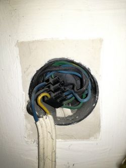

    Jakiś czas temu zauważyłem że lodówka u mnie w mieszkaniu podłączona jest do gniazda znajdującego się pod meblami kuchennymi na podłodze(płaski przewód trójżyłowy który wychodzi zza szafek, podłączony do gniazda natynkowego). Ponieważ nie do końca ufam takiemu rozwiązaniu postanowiłem sprawdzić czym jest to spowodowane, odsunąłem szafki i dokopałem się to gniazda elektrycznego z którego ów przewód wychodzi:
    Montaż podwójnego gniazdka elektrycznego - pytanie
    Moje pytanie brzmi czy mogę w tym miejscu założyć normalne podwójne gniazdo elektryczne ? Jeśli tak to proszę doradźcie jak dokładnie je podłączyć ? który przewód do którego złącza ? jak to sprawdzić ? Z góry dziękuje za odpowiedzi.

    To połączenie wygląda na dobre, jeśli tylko śrubki są mocno dokręcone w kostce, to nie ma sensu zakładanie tam gniazda.

    tak, połączenie jest dobre ale przydało by mi się w tym miejscu podwójne gniazdko i to głównie z tego powodu chciałbym przerobić to miejsce.
  • Poziom 23  
    Oczywiście, że możesz założyć w tym miejscu gniazdo. I słusznie obecna sytuacja budzi Twoje zaniepokojenie - instalacja zaczyna się w ścianie i tam powinna się kończyć.

    Gniazdko podłączasz tak: czarny z lewej, niebieski z prawej a zielono-żółty do bolca.
    Wypadałoby sprawdzić czy faktycznie na czarnym jest faza i wykluczyć ewentualne błędy w sztuce.

    Czarny powinien mieć potencjał 230 V

    Wystarczy złączkę widoczną w puszcze wymienić na trzy potrójne złączki wago i można spokojnie zamontować gniazdo podtynkowe. Jak na moje oko - spokojnie się wszystko zmieści.

    Niestety nie znam się na kuciu i tynkowaniu ścian, nie mam sprzętu i szczerze mówiąc nie chcę się w to bawić. Chciały w jak najprostszy sposób zamontować podwójne gniazdko najlepiej jak się da, dlatego stanie chyba na tym natynkowym, tylko jakimś z górnej półki.

    Hej, dziękuje za wszystkie odpowiedzi, bardzo pomogliście mi w rozwiązaniu problemu. Przyjrzałem się tej puszcze jeszcze raz i stwierdziłem że chyba dam radę upchnąć am zwyczajne gniazdko podtynkowe i tak też zrobiłem. Kable zmieściły się bez większego problemu
