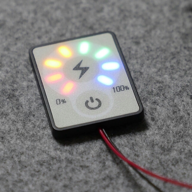

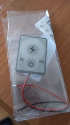

    Zakupiłem takie cudo do pewnego projektu, ale sprezentowałem.
    12 V 24 V LCD Samochód Kwasu Ołowiu Wskaźnik naładowania Baterii Litowo Cyfrowy Woltomierz Napięcia Tester Dotykowy Mocy wyświetlacz
    http://s.aliexpress.com/Yrmau2EJ?fromSns
    Wskaźnik jest mały i płaski. Od spodu ma taśmę samoprzylepną, więc łatwo i szybko można go zamocować. Sam miernik po podłączeniu zasilania informuje o napięciu zapalając odpowiednią ilość diod, które celem oszczędności prądu, wygaszają się po około 15s. Naciskając, a raczej dotykając w miejscu włącznika uruchamiamy miernik na kolejne 15s. Progi działania są dobrane do akumulatora Pb 12V, o czym producent poinformował na naklejce z tyłu urządzenia, chociaż w opisie na Aliexpress o tym nie wspomniał.
    Progi napięcia nie są konfigurowalne i wyglądają tak:
    10,8V i mniej mruga 1 czerwona. Przy zwiększaniu napięcia zapalają się na stałe kolejne diody wskaźnika.
    10,9V 1 czerwona
    11,5V 2 czerwone
    11,9V 1 żółta
    12,1V 2 żółte
    12,3V 1 zielona
    12,4V 2 zielone
    12,6V 1 niebieska
    12,9V 2 niebieskie
    Miernik prosty i tani, ale dość użyteczny. Jego zaletą jest niska grubość i niewielkie wymiary. Dodatkowo brak wyświetlacza, więc jest odporny na użytkownika. ;)
    Z podziału napięcia widać, że da się go od biedy zastosować do pakietu Lipo 3s czy LiFePO4 4s.

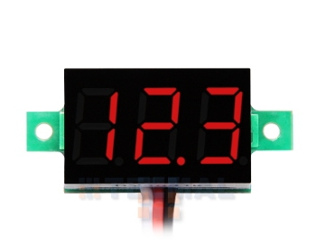

    Wiem że są takie moduły. Ale jak widać ten który zaprezentowałem ma obudowę i zmieści się wszędzie wystarczy go przykleić. Do tego niestety część ludzi ma awersję do voltomierz i nie rozumie ich działania. Do tego nie wie czy odczytana wartość to jest dobra czy zła. A tu masz diody które ci jasno pokazują dobrze czy źle.

    Gadżet fajny, estetycznie wykonany i względnie łatwy do odczytania.
    Ale gdzie producent upchnął tam jakiś wyświetlacz LCD pozostaje zagadką.
