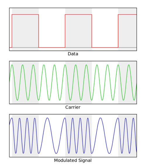

    W protokole HART stosuje się tak zwaną modulację FSK. Polega ona na skokowej zmianie częstotliwości sygnału sinusoidalnego, co pozwala na transmisję danych cyfrowych. Na początku lat '90 XX wieku tego rodzaju modulację wprowadziły sieci telefoniczne jako standard Bell 202. Kodowano w ten sposób informacje, takie jak numer telefonu dzwoniącego, co przekazywane było do odbiorcy po tych samych liniach, co sygnał analogowy. Dane transmitowano z prędkością 1200 bitów na sekundę, a częstotliwości modulowanego sygnału wynosiły, 1200 Hz i 2200 Hz, dla - odpowiednio - jedynki i zera. Na rysunku 1 pokazano ideowo, jak wyglądają sygnały FSK - modulujący i zmodulowany.

    Rys.1. Modulacja sygnałem cyfrowym z pomocą zmiany częstotliwości.

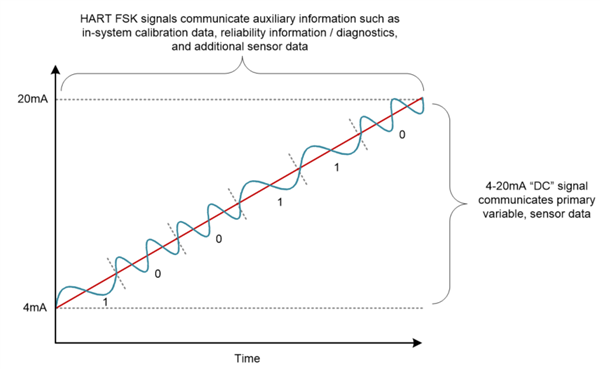

    Dzięki wykorzystaniu modulacji FSK sygnał cyfrowy - w tym przypadku numer telefonu i transmitowany głos nie przeszkadzały sobie nawzajem, więc możliwe jest wykorzystanie tej samej infrastruktury do przekazywania danych cyfrowych i analogowych naraz. Muszą one oczywiście być odpowiednio odfiltrowane od siebie i rozdzielone u odbiorcy, ale nie jest to wielki problem dla np. modemu HART, który wykorzystuje właśnie taki rodzaj modulacji jak opisano w standardzie Bell 202. Cyfrowe informacje, takie jak dane sensora czy numer identyfikacyjny urządzenia przekazywane są wraz z analogowym sygnałem z sensora poprzez pętlę prądową 4-20 mA. Taki system typowo nazywa się systemem hybrydowym. Na rysunku 2 pokazano w uproszczeniu, jak działa tego rodzaj system, przekazując z jednej strony dane analogowe po pętli, a z drugiej strony cyfrowe, modulacją częstotliwości.

    Rys.2. Informacje HART na linii 4-20 mA.
    Protokół HART działa w dwóch zasadniczych trybach - pomiędzy dwoma punktami oraz pomiędzy wieloma punktami. W tym pierwszym przypadku sygnał nadaje dane cyfrowe po klasycznej linii 4-20 mA, co umożliwia przesyłanie tak danych analogowych, jak i cyfrowych. W przypadku wielopunktowej sieci HART prąd ustalany jest na sztywno na poziomie 4 mA, a w sieci nadawane są jedynie dane cyfrowe.

    Pytanie czy faktycznie sygnały są sinusoidalne, czy bardziej przypominają prostokątne?
