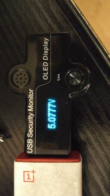

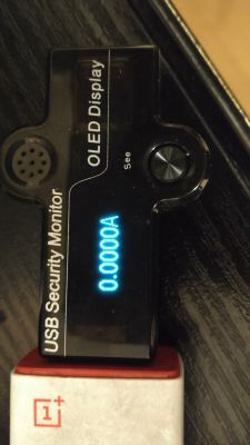

    Tym razem takie cudo. Bardzo, ale to bardzo dokładny tester o rozdzielczości pomiarowej 5 cyfrowej z ekranem OLED o rozdzielczości 128x128 i przekątnej 0,96".
    Tester USB dokładny 5 cyfrowy z wyświetlaczem OLED
    Tester przychodzi już dokładnie skalibrowany. Można go jeszcze poprawić, jeżeli ktoś uważa, że wskazania się rozjechały. Wystarczy wcisnąć przycisk funkcyjny i przytrzymać, i podłączyć zasilanie.

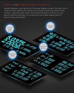

    Mamy dostęp do takich funkcji jak na obrazkach:
    Tester USB dokładny 5 cyfrowy z wyświetlaczem OLED Tester USB dokładny 5 cyfrowy z wyświetlaczem OLED
    Kalibracja prądu, napięcia alarmu, po którym następuje odcięcie zasilania zarówno mini, jak i max. Można go zatem wykorzystać do testowania akumulatorków Li-Ion. Ustawianie mnożnika. I numer do producenta wraz ze stroną WWW.

    kkknc napisał:
    z ekranem OLED o rozdzielczości 128*128 i przekąntnej 0,96"
    To chyba jest OLED 0.96" 128x64 ;)
  • #4 17049740
    piterek-23
    Poziom 33  
    Piksele są kwadratowe więc przy rozdzielczości 128x128px cały wyświetlacz byłby kwadratowy, ten jest prostokątny-błąd w opisie, albo ja źle myślę :)
  • #5 17049742
    RaStro
    Mnie to też wygląda na OLED 128x64, a jak wiadomo papier przyjmie wszystko. Inna sprawa co to znaczy "dokładny tester o rozdzielczości pomiarowej 5bitów" to też jest jakaś bzdura, pewnie chodzi o ilośc cyferek wyświetlanych jako wynik pomiaru.
  • #7 17049766
    kkknc
    Wiem że w jednym miejscu jest 128*128 a w drugim 128*64 też to zauważyłem. Ale to artykuł opieram się na tym co mam.
    Raczej też skłaniam się ku drugiej możliwości. Chociaż jak widzisz pierwsza jest bardziej eksponowana.

    odalladoalla napisał:
    Jak jest z błędem pomiaru wartości mierzonej przez to coś, można tylko gdybać.
    Przecież chińczyk dokładnie dał na jednym z obrazków "precyzja(dokładność) rozdzielczości" a nie dokładności.
    Oj tam oj tam... chińczyk napisał na jednym z obrazków coś takigo:
    Senior engineers spent 18 months time use unique precision technology, accurate to 0.0001A... bla bla bla...
    Więc przynajmniej prąd mierzony jest z zawrotną dokładnością 0,0001A, i wiadomo też, że doświadczeni inżynierowie pracowali ciężko całe półtorej roku żeby osiągnąć ten wynik ;)
  • #16 17054044
    icosie
    Poziom 34  
    Jeżeli dokładność pomiaru jest taka sama jak wyświetlacza to potrzeby by był przetwornik ADC o rozdzielczości 16-18 bitów. ;)
    Śmiem twierdzić, że to nie realne za tę cenę.
  • #17 17054092
    RaStro
    Nie doceniasz kolego ciężkiej pracy doświadczonych chińskich inżynierów ;). Ale tak poważnie, papier łyknie wszystko, na innych obrazkach jest napisane już tylko "Resolution precision".

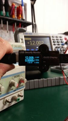

    Wyniki pomiarów porównałem z UT 803 i jestem więcej niż bardzo zaskoczony dokładnością.

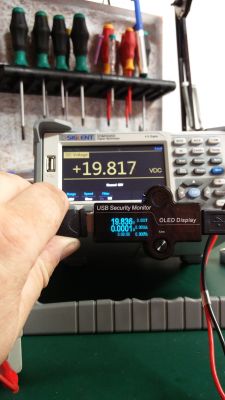

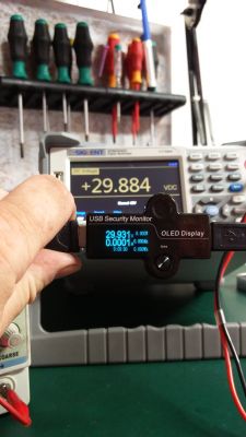

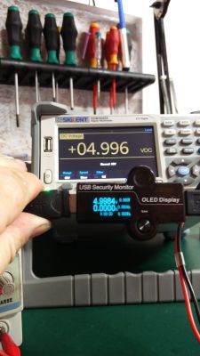

    kkknc
    Wiesz ten miernik miernik miałem dostępny przez chwilę u odległego klijenta. Więc co mogłem to zrobiłem. Ktoś z okolic Łódzi chętny i dysponuje czymś więcej. To nie ma sprawy mogę udostępnić.
