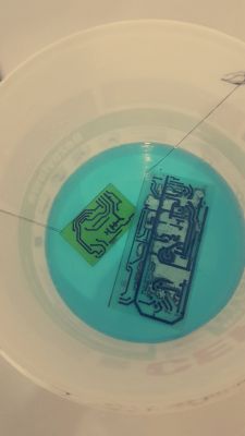

    Płytki wykonana przeze mnie domowymi sposobami.

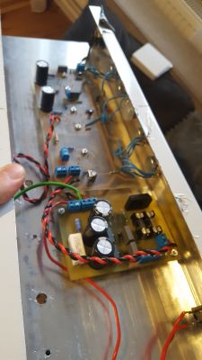

    Po przylutowaniu i połączeniu wszystkich elementów uruchomiłem wzmacniacz na podłodze bez chassis i co za tym idzie - uziemienia. Na szczęście, zachowując rozwagę, nie doprowadziłem do tragedii, ogólnie nie polecam takich rozwiązań :twisted: . Ku mojemu zdziwieniu - wydał z siebie dźwięk, oczywiście pojawiły się okropne przydźwięki, ale przy odpowiedniej dało się zagrać.

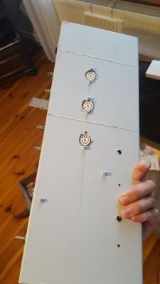

    Chassis wykonałem z blachy aluminiowej 2mm. Zamówiłem wraz z dogięciem na allegro, groszowa sprawa. Sama puszka ma wymiary 465x170x60, szczerze - mogłem dać 3cm szerszą... Sprawiło mi to niemałą zagwozdkę przy późniejszym ustawianiu transformatorów. Otwory wykonane przy użyciu wiertarki ręcznej, nie jestem w 100% zadowolony z efektu. Ucierpiała na tym głównie estetyka.

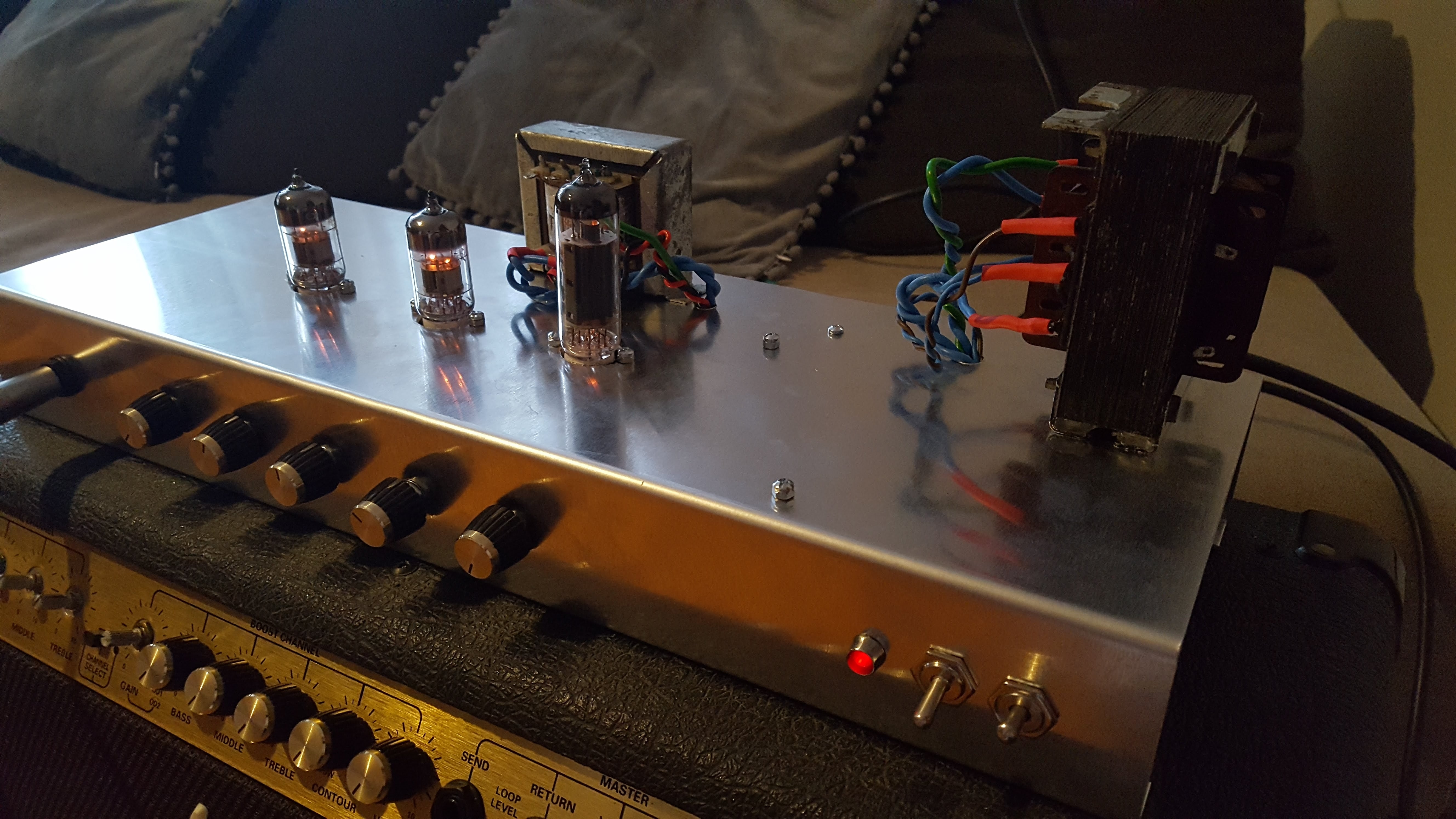

    Pierwsze testy z porządnym uziemieniem wryły mnie w ziemię. Brzmienie kapitalne, zakres brzmienia od lekko zabrudzonego czystego po rasowy hi-gain. Obracam się w nie najcięższych klimatach, nie ukrywam - jestem zadowolony. Nie zastosowałem ekranu lampy pierwszego stopnia pre-ampu, jego obecność nic nie zmienia (podoba mi się bez). Nie mam problemów z piskiem, brumem ani innymi niechcianymi łobuzami w sygnale.
    Wzmacniacz gitarowy - słynny projekt ATOM 5WWzmacniacz gitarowy - słynny projekt ATOM 5WWzmacniacz gitarowy - słynny projekt ATOM 5W
    Napięcie anodowe w okolicach 270V. Napięcie żarzenia na końcówce 6,5V AC, na lampach przedwzmacniacza 7V DC (koniecznie muszę zbić to w tym miejscu). Przegrałem już 2h, jak na razie bezproblemowo. Niedługo wybieram się do zakładu, w którym pomogą mi z obudową. Efekt końcowy zamieszczę w temacie. Chciałbym podziękować temu, kto udostępnił schemat oraz zaprojektował płytkę!

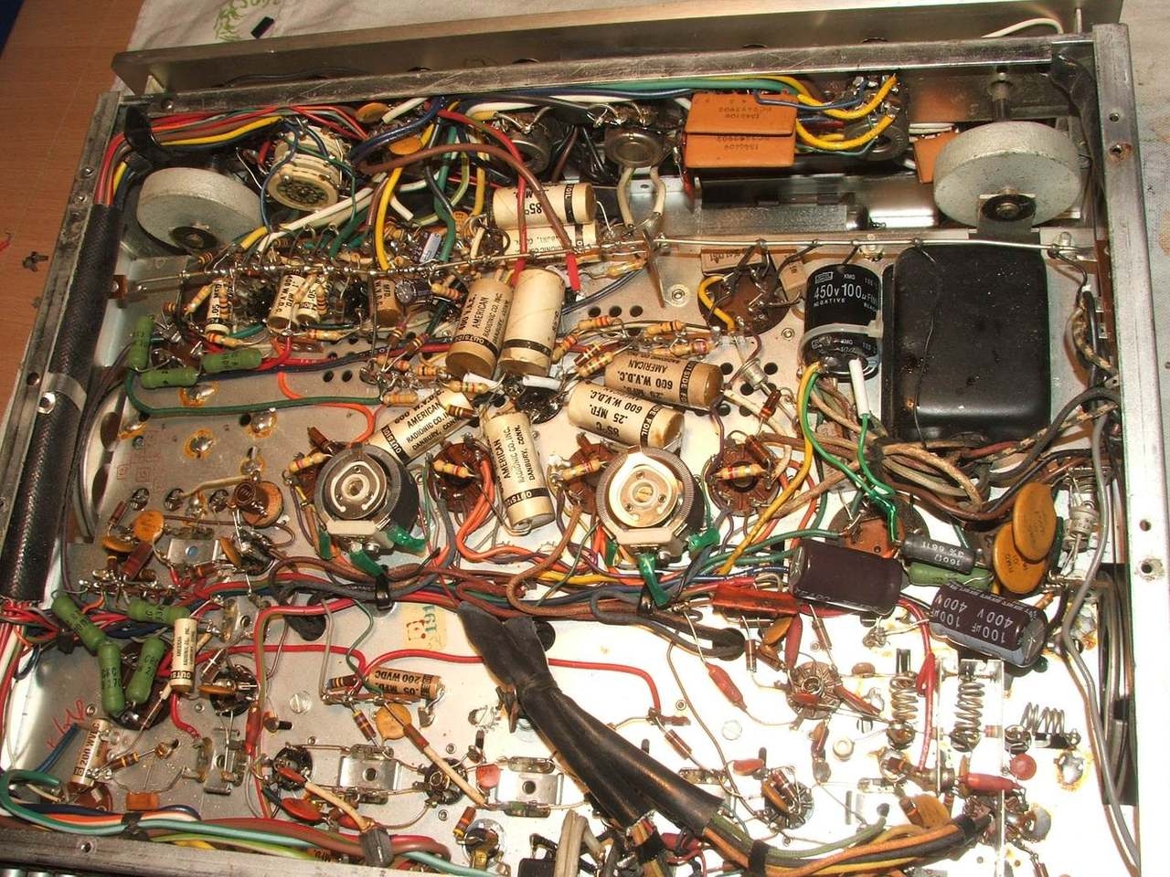

    Niezmiennie nie znoszę druku w konstrukcjach lampowych. Jakże pięknie wyglądałoby to w pajączku.
    Poza tym O. K.

    Sprawdzone PCB więc po co kombinować z pająkiem. Poza tym pająka też trzeba umieć położyć. Ja nie umiem ładnie więc stosuję obecnie jak nie PCB sprawdzone oczywiście to łączówki w systemie drabinkowym, ale to nie jest pająk. A co do wzmacniacza... przewody do potencjometrów mogły by być krótsze ale jak nic nie świszcze to w sumie tylko sprawa estetyczna. Reszta OK.
    Mam tylko pytanie: ścieżki czymś zabezpieczyłeś po zlutowaniu? Warto lakier kalafoniowy położyć.

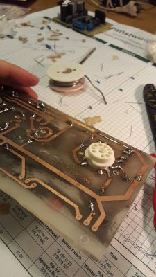

    Co to jest ten dziwny ciemny osad na płytce na trzecim zdjęciu ?
    Gdzie powyginałeś blachę i ile to kosztowało ?
    Osad na płytce jest kalafonią. Niefortunnie na niezupełnie wyschniętą powłokę spadł kawałek papieru przylepiając się i pozostawiając taki ślad.
    Blachę wygiąłem w zakładzie znalezionym na allegro : Link!
    Szczerze polecam, wygięcie w kształt jak u mnie wykonali w cenie samego materiału. Bardzo szybko. Wyszło mnie coś ok 55zł.
    [Edit:] Czarny osad to ślad po tonerze, nie mogłem usunąć go z samego laminatu po tym jak się rozmazał ze ścieżek.
    Ja po wytrawieniu zawsze czyszczę drobnym papierem ściernym - a jak nie chcesz sobie drapać płytek to toner można ładnie wyczyścić acetonem.
    Wielkie dzięki za linka.
    Choćby po to aby była to konstrukcja typowo vintage. Poza tym kapitalne ułatwienie uruchomienia (pomiary) no i - nie daj Boże - serwisu. To PCB wygląda nieciekawie. Te wystające nóżki podstawek lamp, nakrętki podstawek, listwy na śrubki itd. PCB-om w konstrukcjach lampowych mówimy stanowcze NIE :)

    Z Twojego opisu wynika, że do pełni szczęścia potrzebna Ci już jest tylko obudowa.
    Jeśli chodzi o to, czy montaż we wzmacniaczu DiY ma być na pająku, na drabince, czy na PCB
    - to według mnie wszystko zależy od preferencji wykonującego i również od tego, jaki wzmacniacz jest wzorem do własnej konstrukcji.
    Jeśli np. ten:
    to tu nawet lampy mocy są na PCB (dodatkowej).
    Dodam, że wzmacniacz ten jest jednym z lepszych konstrukcji, nie jest też tani.
    Poza tym tego wzmacniacza nawet "nima jak" skopiować na pająka.
