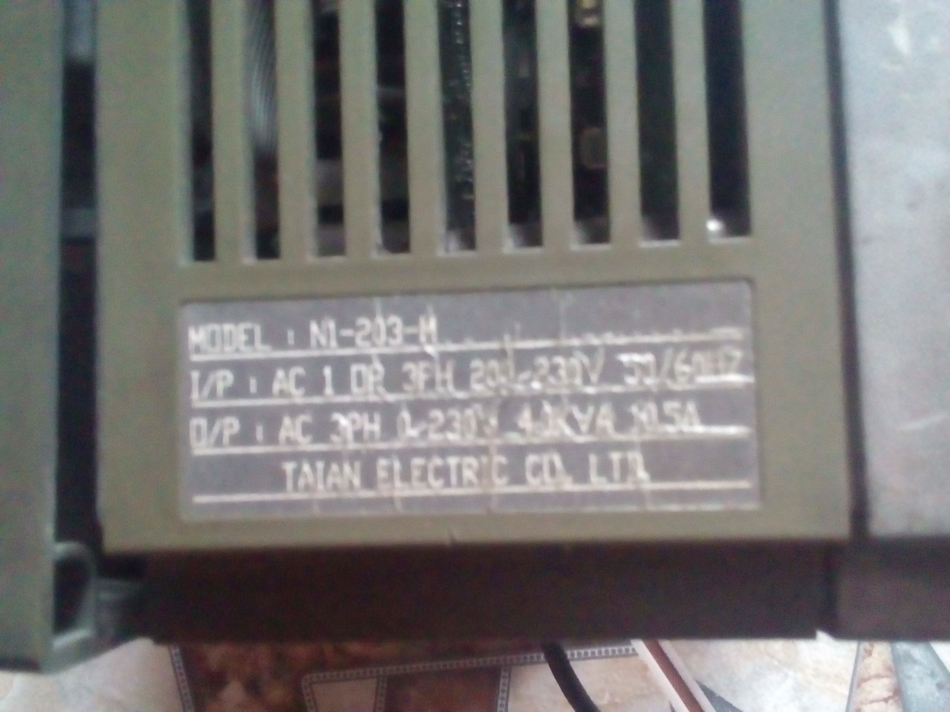

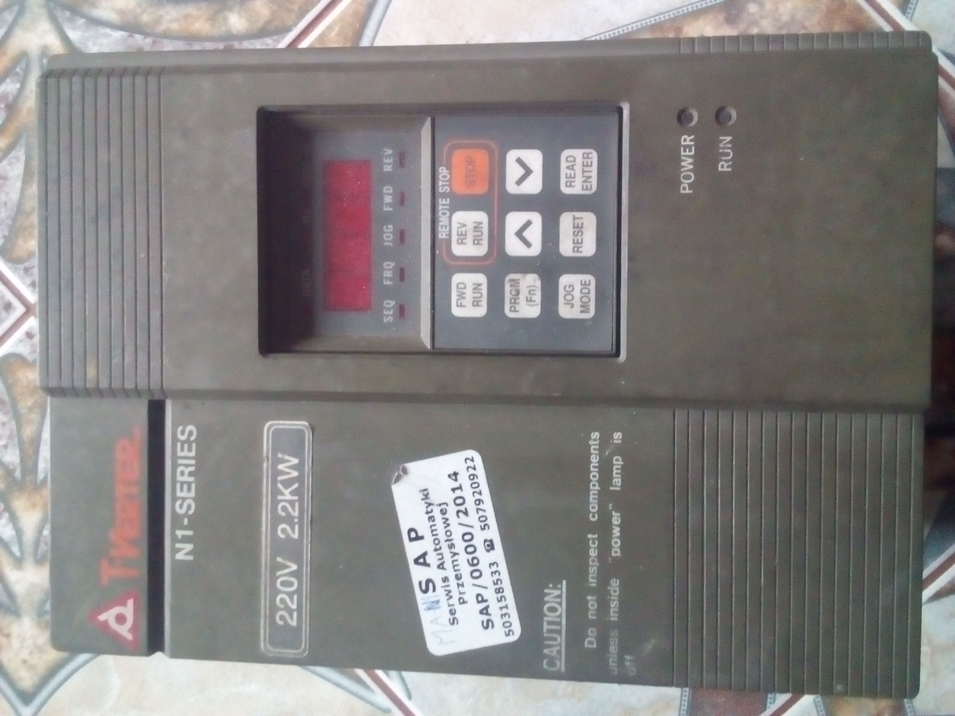

    Witam! Kilka lat temu kupiłem okazyjne
    FALOWNIK T-VERTER N1 203-M instrukcja, opis funkcji
    FALOWNIK T-VERTER N1 203-M instrukcja, opis funkcji falownik jak w tytule. Przeleżał w szafie, aż do teraz kiedy nadarzyło się na niego zapotrzebowanie. Pojawił się jednak problem, bo nie mam do niego dokumentacji. Przeszukałem w internecie co się dało, ale są tylko opisy do falowników serii 2. Może ktoś posiada opis funkcji do tego modelu, lub chociaż wie jak przywrócić go do ustawień fabrycznych. Z góry dziękuję!

    jeżeli jest to wersja z 30 parametrami, to z tego co pamiętam w parametrze nr. 25 należy ustawić 010 i zatwierdzić. Wtedy masz powrót do europejskich ustawień fabrycznych.
  • #3 17055652
    GORO35
    Niestety funkcji jest 64, a funkcja 25 jest obecnie ustawiona na 250, więc to chyba jakieś napięcie nie reset.
  • #5 17057069
    GORO35
    Mówią, że jak czegoś nie ma w googlu, to tego w ogóle nie ma. Ja jednak mam ten falownik, a ustawienie 64 parametrów na pałę, może być kłopotliwe.
  • #6 17060000
    GORO35
    A jednak mój falownik istnieje w przyrodzie. Oto link do ustawień https://wenku.baidu.com/view/c1d1d7777fd5360cba1adb72.html?re=view. Co prawda po chińsku, ale da się wszystko ładnie przetłumaczyć translatorem Google. Kluczem do sukcesu okazało się szukanie po oznaczeniach na procesorze falownika. Dziękuję wszystkim za zangażowanym w mój temat!
