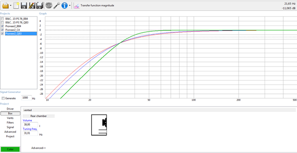

Dzień dobry,
Mam za zadanie zaprojektować głośnik niskotonowy do obudowy bass-refleks. Wybrałem głośnik pioneer TS-W304C. Jego parametry dodaję do załącznika. Skorzystałem z oprogramowania WinISD i tam współczynnik EBL wyniósł 79.9 co sugeruje na pierwszy rzut oka uwzględniając również parametry Qts i fs, że głośnik nadaje się do zabudowania go w bass-refleksie. Następnie mam do wyboru kilka modeli, najpopularniejesze to BB4, C4 i QB3. I tutaj nie rozumiem w jaki sposób te modele zmieniają parametry obudowy - jego pojemność i częstotliwość rezonansową?
Przeczytałem, że:
C4 - niska dolna częstotliwość graniczna, słabe charakterystyki impulsowe, wymaga dużej objętości. Rozwiązanie dla osób które chcą uzyskać bardzo niski bas kosztem liniowości i kontroli - głośniki z Qts>0,4
SBB4 - doskonałe charakterystyki impulsowe, wymaga małej objętości. Najlepiej stosować głośniki o Qts<0,35
QB3 - kompromis między ww modelami, impuls na dobrym poziomie, jest to najczęściej spotykane rozwiązanie
ale odwołując się do Transfer Function magnitude ( charakterystyka częstotliwościowa głośnika jak rozumiem już w obudowie?) to wychodzi na to, że poprawiła się tu dynamika (37,3Hz tak z wykresu czytając dla -3dB jest rezonans - a dla niskotonowego to już dobry wolumen) i wcale to nie jest kompromis, C4 powinno szybciej wejść w rezonans a tak się nie stało.
Kolejna sprawa czy ktoś jest w stanie powiedzieć mi, który model (i dlaczego? Tłumacząc po charakterystykach które prześlę byłby najodpowiedniejszy? Tych charakterystyk jest tutaj wiele, ja nie za bardzo rozumiem, które decydują o jakości odtwarzania dźwięku. Proszę niech mi to ktoś dokładnie wytlumaczy
Legenda:
Transfer Function magnitude (teoretyczna charakterystyka częstotliwościowa głośnika) oś pozioma: częstotliwość (we wszystkich pozostałych wykresach oś pozioma reprezentuje częstotliwość, więc pominę w definicji następnych wykresów opis), oś pionowa: ciśnienie akustyczne. Na tym wykresie mamy oznaczony domyślnie czerwoną linią poziom 0dB. Gdy linia wykresu znajduje się ponad tą linią mamy do czynienia z podbiciem w zakresie częstotliwości odczytanych z poziomej osi dla których linia wykresu jest powyżej 0dB. Gdy linia wykresu jest poniżej poziomu 0dB mamy do czynienia z tłumieniem.
Transfer Function phase (charakterystyka fazowa) wykres obrazuje zachowanie się fazy w funkcji częstotliwości. Oś pionowa: przsunięcie fazowe wygnału wyjściowego w stosunku do sygnału wejściowego wyrażone w stopniach.
Group delay (impuls) wykres obrazuje długość odtwarzania impulsu podanego na głośnik. Czym jest impuls dowiecie się z artykułów o obudowach. Oś pionowa: czas trwania odtwarzania impulsu.
SPL (ciśnienie akustyczne) wykres obrazuje zależność ciśnienia akustycznego i częstotliwości przy zadanej mocy sygnału podanej na głośnik (moc podaje się w zakładce singal okna edycyjno-informacyjnego naszego projektu. Oś pionowa: ciśnienie akustyczne wyrażone w dB
Dodatkowo spytam, bo chciałbym sobie to dokładnie zobrazować i ułożyć. Reduktor szumu nagrał fajny odcinek o Bass-refleksie - pomógł mi zrozumiec ogólną zasadę "Działania", chciałbym odtworzyć w tym programie charakterystykę samej obudowy, głośnika i charkaterystykę wypadkową. Da się to zrobić w tym pogramie?
Pozdrawiam,
Mateusz K.
