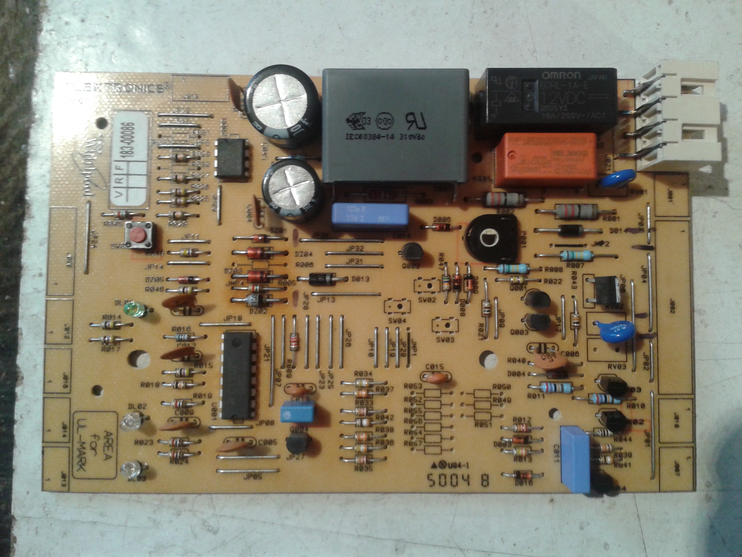

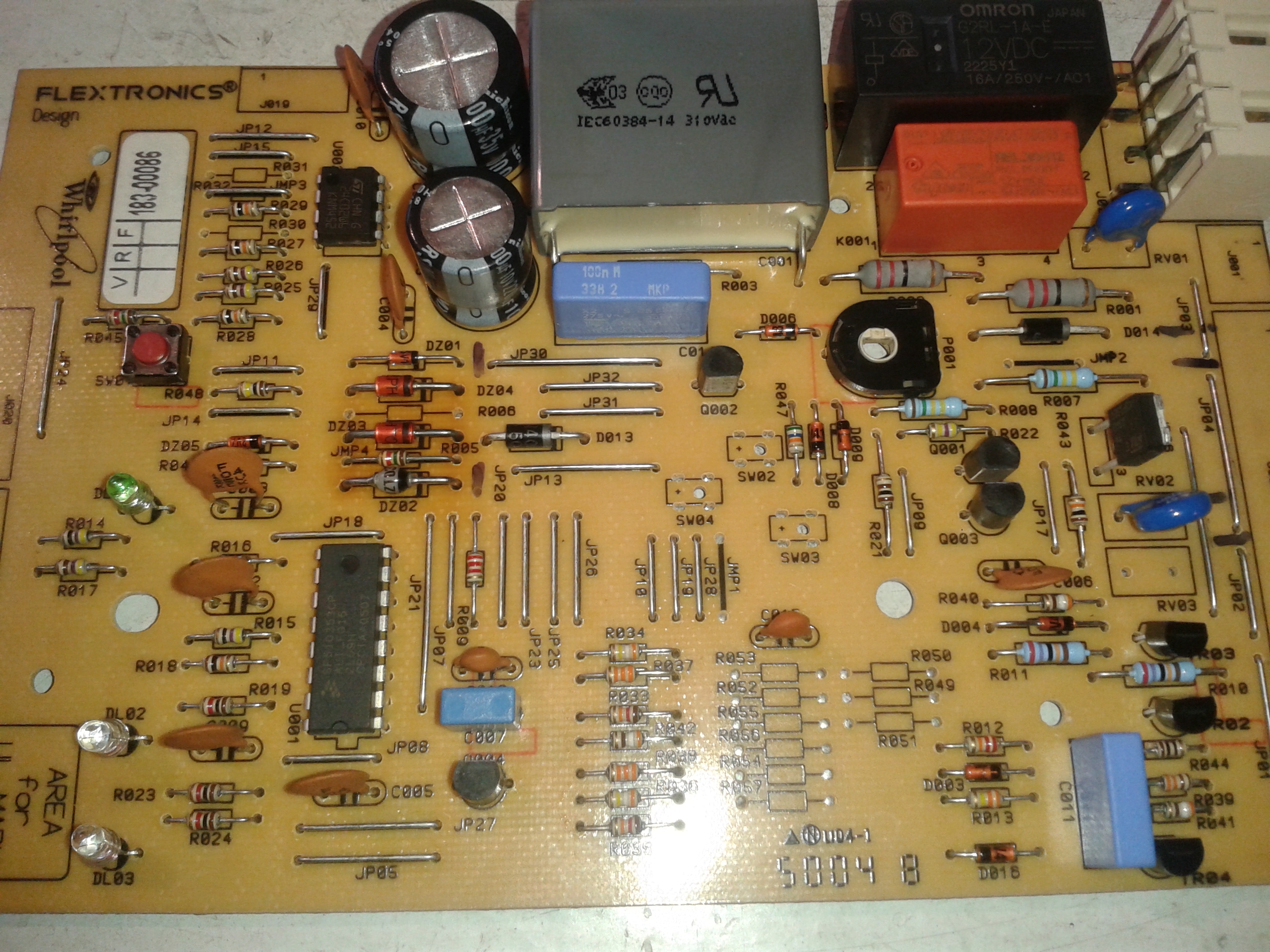

    Zmywarka Whirlpool ADP4510WH po kilkunastu sekundach pracy pompy spustowej załącza się cyklicznie na sekundę elektrozawór i pompa spustowa.
    Sprawdziłem peryferia i wszystko sprawne, może coś w module jest uszkodzone?
    Zamieszczam filmik i fotkę modułu :) Dioda DZ01 napięcie spada z 5,2V do 4,6V w momencie załączenia obu podzespołów :)

  • #4 17065960
    bubu64
    Dzięki za podpowiedź:)
    Oba kondensatory MKP C001 i C014 były do wymiany, miały po 50% pojemności:)
    Zmywarka podjęła swoje obowiązki:)
