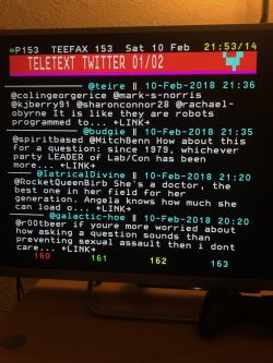

Połączenie telewizyjnego retro z nowoczesnymi mediami społecznościowymi. Jakkolwiek projekt ten nie ma wielkiego znaczenia praktycznego, to jeżeli kiedykolwiek chcieliście czytać wpisy z Twittera w Waszej telegazecie, rozwiązanie jest właśnie dla Was. System ten umożliwia wyświetlenie twittów w normalnej telegazecie telewizora i nawigowanie się przez nie tak, jak nawiguje się w normalnym systemie teletekstu w TV.

Po skonfigurowaniu python.py możemy uruchomić skrypt; w ten sposób widoczne dla nas tweety będą wyświetlane w telegazecie. Aby uruchomić skrypt, w terminalu wpisujemy:
Jeśli dodamy przełącznik -h, to wyświetli nam się pomoc do programu widoczna poniżej.
Od tego momentu skrypt będzie wyświetlał w telegazecie, na stronie 153 (to domyślna wartość) tweety. Program generuje pliki do folderu /home/pi/teletext - to domyślny folder dla VBIT2. Pliki z tego folderu przesyłane są sukcesywnie do naszego telewizora w postaci teletekstu, więc skrypt je sukcesywnie nadpisuje, aby aktualizować wiadomości na ekranie. Do 99 podstron tweetów może zostać wyświetlone, wszystkie starsze są odrzucane. Tweety są skracane, aby mogły zmieścić się na ekranie, ale to chyba nie dziwi.

Wygląd telegazety opisuje sekcja 'Theme'. Skrypt wspiera siedem kolorów w telegazecie:
