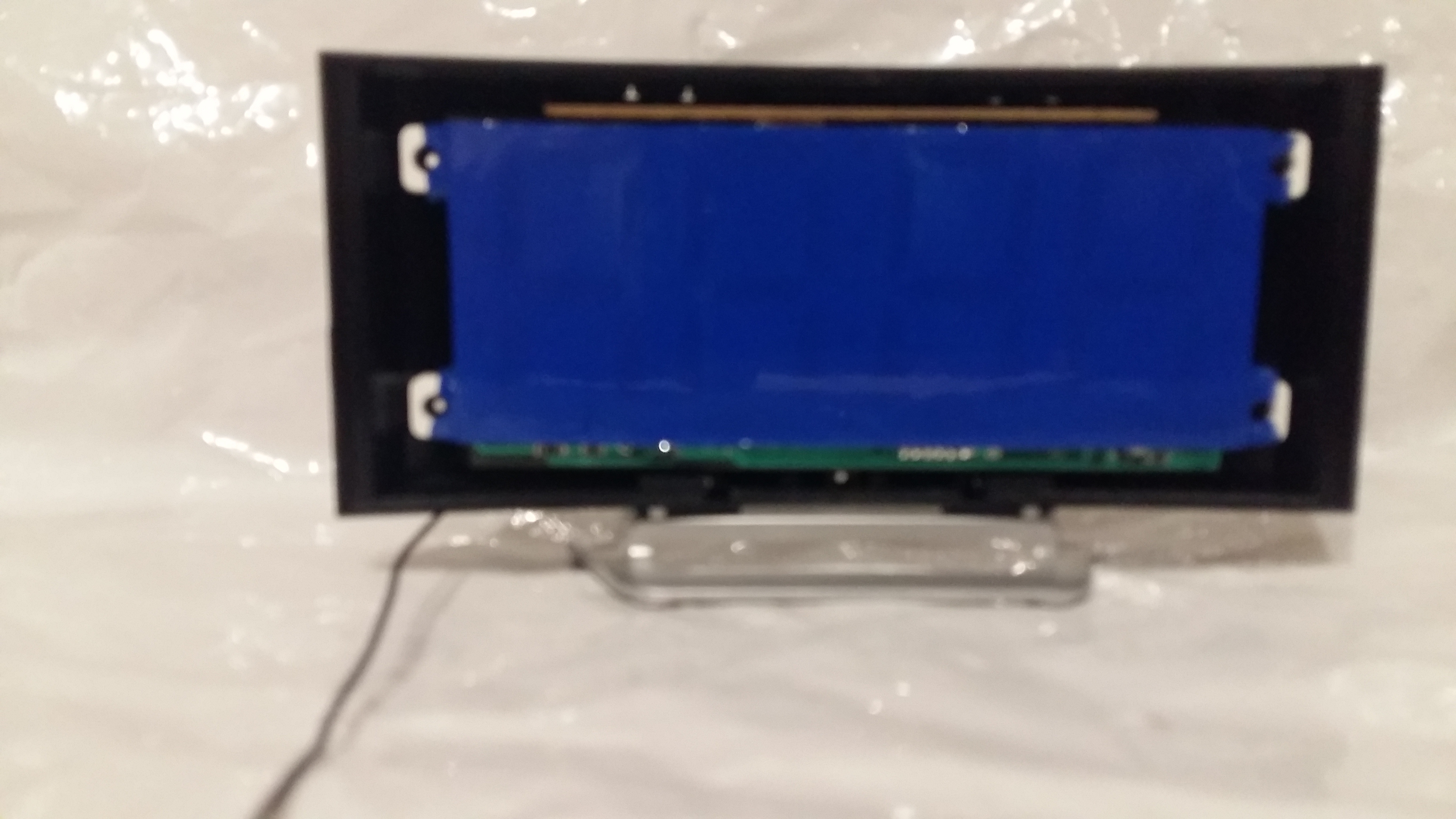

    Radiobudzik Blaupunkt CR7BK. Nie wyświetla się segment D 3 cyfry.Nie działa przełącznik jasności wyświetlacza.Działa pozycja -przyciemnione, a dwie następne powodują wyłączenie wyświetlacza.Gdy wyświetlana jest "2" jako pierwsza cyfra segmenty A,G,E i D świecą jaśniej od pozostałych. Jak zdemontować wyświetlacz z płytki drukowanej z możliwością ponownego montażu. Pozdrawiam Andrzej
  • #2 17109633
    ANDRZEJ DOMARADZKI

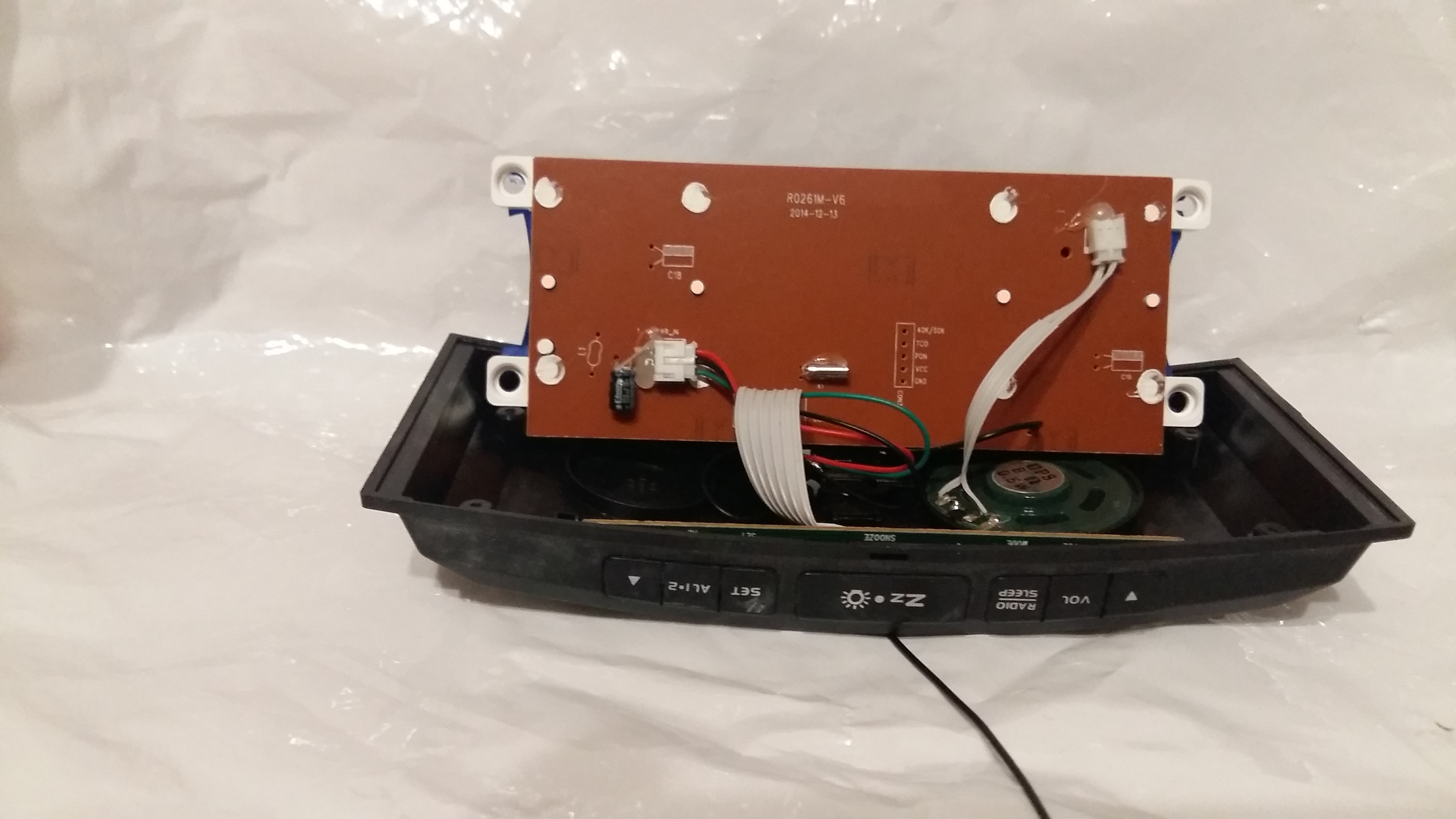

    Dzień Dobry. Dołączam zdjęcia radiobudzika przed i po demontażu obudowy.Wyświetlacz montowany jest do płytki drukowanej za pomocą plastikowych
    bolców, które są potraktowane gorącą lutownicą. Może już ktoś dalej się posunął z demontażem. Andrzej

    Tutaj pozostaje otwarcie wyświetlacza.
    Diody LED mogą być gołymi strukturami położonymi na PCB, niczym nie osłonięte, więc ostrożnie z podnoszeniem wyświetlacza.
  • #4 17750357
    ANDRZEJ DOMARADZKI
    Dobry wieczór. Kol. HD-VIDEO twoja podpowiedz w 100% trafna. Przy delikatnej próbie podniesienia przestały wyświetlać się następne segmenty. Ot chińszczyzna.
    Radiobudzik wylądował w kuble na śmieci. Andrzej
