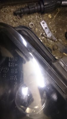

    Witam, chciałbym przerobić przedni reflektor tak aby przy włączeniu świateł drogowych (długich) nie gasła żarówka świateł mijania (krótkich). Mianowicie mam reflektor z soczewką - światło krótkie (mijania) i drugą żarówkę w reflektorze na światło drogowe (długie), które świecą naprzemiennie przy przełączaniu na krótkie/długie. Chciałbym aby przy przełączaniu na światła długie nie gasła soczewka /żarówka świateł krótkich. Pomyślałem aby prąd - plusowy przewód ze świateł długich podłączyć dodatkowo do plusa świateł mijania aby w ten sposób dochodził prąd przy przełączaniu na światła długie i nie będzie gasła soczewka świateł krótkich. Tylko zastanawiam się czy przy przełączaniu z powrotem na światło krótkie przez ten przewód prąd pewnie będzie zasilał żarówkę świateł długich, dlatego chcialem zapytać co mogę zamontować na tym przewodzie aby prąd szedł tylko w jedną stronę tzn. włączając światła długie zasilał również żarówkę świateł krótkich a przy włączonych światłach krótkich świeciła się tylko soczewka świateł krótkich. Z góry dziękuję i czekam na pomoc w rozwiązaniu problemu.

    Auto, opel Corsa, lampy tuningowe lecz z homologacją, sprawdzę jutro resztę oznaczeń dot. CR.

    Powyższe zdjęcie przedstawia oznaczenie reflektora

    Masz oznaczenia HC HR czyli mogą świecić razem, gdyby te symbole były przedzielone ukośnikiem wtedy nie mogą świecić razem.
