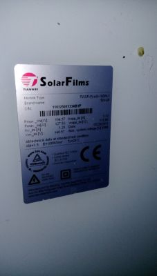

    Otóż posiadam macierz złożoną z 12szt 100W paneli Tianwei SolarFilms a-Si [Voc=140,57; Isc=1.28V; Vmpp=113,89V; Impp=1,12A] połączonych równolegle wraz z diodami blokującymi wszelkie prądy wsteczne oraz z uziemionym biegunem ujemnym całości poprzez rezystor 260k.

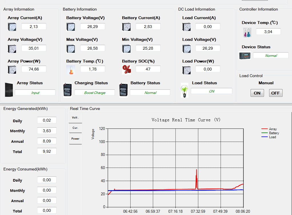

    No i tu dopiero rodzi się pytanie/niepewność. Otóż owy kontroler w pewnych sytuacjach (niska wydajność PV/zachmurzenie oraz zapotrzebowanie na troszkę mocy) zachowuje się tak, jak by przyłączał macierz PV do aku na sztywno.
    Po załączeniu obciążenia przekraczającego wydajność PV, widać, że Vpv dąży w okolice Vbatt i to zjawisko bardzo mnie niepokoi (rys.1). Moment nagłego wzrostu Vpv (oznacony jako restart na rys. 1) to ręczne odłączenie przewodu macierzy od kontrolera. PLoad≈1kW (farelka na jedynce+falownik).
    Jeszcze nie było mi dane, by osobiście dynamicznie poobciążać by sprawdzić, jak to się zachowuje przy normalnej pogodzie i w normalnych godzinach operowania słońca z powodu pracy, jednak mam logi z ładowania akumulatorów przy dobrej pogodzie - wcześniejszego wieczoru pobrałem nieco energii z aku przy użyciu owej farelki na jedynce. (rys.2).
    Dodam jeszcze, że to samo zjawisko zaobserwowałem nie tylko przy owej farelce, a także przy zasilaniu żarówki przez mały, samochodowy inwerterek, tylko aku wtedy było 2x12V/7Ah.

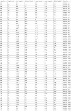

    Co do napięć ładowania - Obecnie kształtują się w ten sposób (rys.4), jednak po obserwacjach pracy ogniw, zastanawiam się, czy nie zejść z docelowym napięciem ładowania do 27,6V z defaultowych 28,8V (chodzi o gazowanie).

    Obrazki kolejno od lewej 1, 2, 3...

    Znowu - wstał świt, PV zostało przyduszone do okolic Vbatt. Tylko amperaż sobie rósł. W skrócie kontroler gubił około ~100W mocy w pewnym momencie.
    Zaś co do pomiarów zewnętrznych to racja - przy słońcu pracuje całkiem poprawnie i robi wspomnianą przerwę przy podłączeniu większego obciążenia (nie licząc duszenia macierzy przy słabym świetle).
    Kolejna sprawa, że wskazania na LCD mają wielkie odchyłki! Na LCD/PC mam ~42A, zaś miernik cęgowy do DC (UT203) pokazuje w tym samym czasie nie więcej jak 30A prądu ładowania i to stabilnie, bez dziwacznych skoków.
    Zaś kontroler pokazuje co chce. Raz 16A, a raz 17A, a raz 29A, a raz 40A. Rozumiem 1-2A odchyłki przy tych prądach, ale żeby aż takie cuda? Może trzeba by go jakoś odkłócić?
    Coś mi się widzi, że to może być podstawa do reklamacji?
    Ponadto też bzdury są po stronie macierzy. Raz 10A przy 91V, a raz 5A przy 87V podczas, gdy niebo idealnie czyste jest i nic nie przeszkadza panelom w zbieraniu energii.

    @add:
    Dodałem kondensator 1500uF/350V od strony paneli - wzrosło napięcie macierzy i wskazania bliżej prawdy są. Wykres przestał też być taki chaotyczny przy tym samym obciążeniu. Wniosek jest taki, że muszę wymienić przewód od PV na grubszy.
