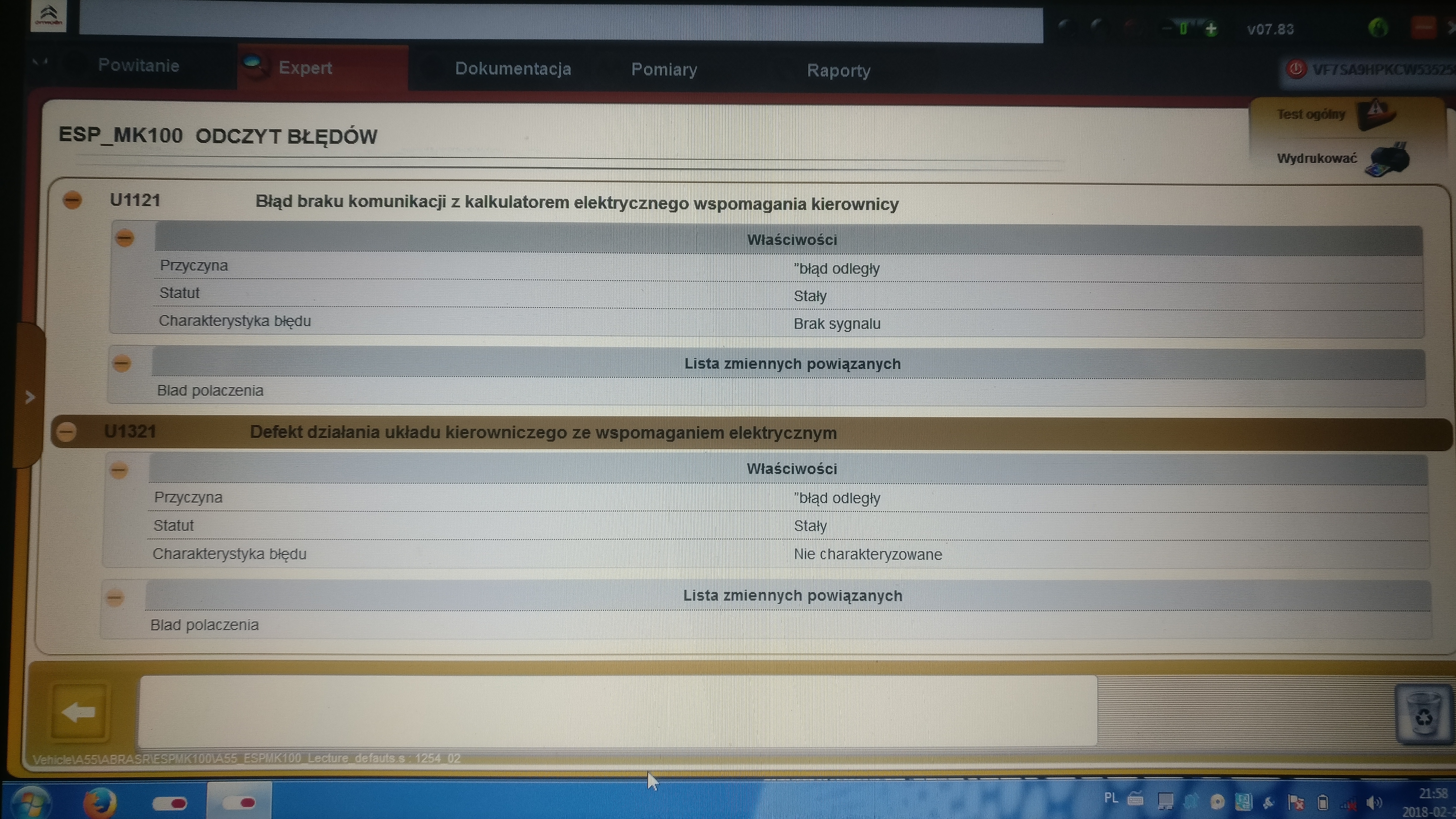

    Witam, jestem w trakcie kolejnej przekładki Citroena DS3 niestety ale tym razem poddaje się i muszę zapytać. A mianowicie problem polega na Tym że po podłączeniu europejskiej maglownicy pojawia się błąd ESP/ASR i niestety nie da się tego skasować problem ustępuje po wpięciu maglownicy Angielskiej. Problem ten mieliśmy już w innych przekładkach lecz wystarczyło "dobrać" maglownice europejska na której problem nie występuje i było ok, niestety w tym wypadku sprawdziłem już wszystkie 4 do jakich miałem dostęp i dalej jest to samo. Pacjent to DS3 z 2012 roku z silnikiem 1.6eHDi. Dodaje też screena z błędami które się pojawiają. Jeżeli ktoś wie o co w tym chodzi prosiłbym o podanie rozwiązania tego problemu. Z góry dziękuję

  • #2 17060828
    szymon_pawl
    Sprawdziłes wiązke?

  • #4 17060891
    Eidems
    Poziom 29  
    Odpowiedziałeś sobie sam, że winna jest maglownica w czym problem?
  • #5 17060996
    intels
    Poziom 19  
    A no problem w tym że nie stać mnie by ciągle kupować i odsyłać maglownice, problem nie leży po stronie numeru maglownicy bo mogę podłożyć ten sam i nie będzie działać a wymienię np. BLM50 03A na BLM50 04A i zaskoczy, pytałem dzwoniłem i dosłownie nikt nie wie w czym problem. Myślałem że może elektronicy tutaj pomogli by mi dobrać taką która może zadziałać ;) dodam też że to nie pierwsze takie auto które przerabiam ale zawsze 2, 3 maglownice i w końcu się udawało. Z tym problem... Zamówiłem teraz maglownice nowego typu z peugeota 208 zobaczymy czy zadziała.
  • #6 17061235
    Eidems
    Poziom 29  
    intels napisał:
    Posiadasz oryginalny soft do citroena? Może trzeba taką wymianę tylko zaadaptować w sterowniku?
  • #7 17162142
    intels
    Poziom 19  
    Auto wylądowało w ASO Citroen po 2 dniach kazali przyjechać po odbior, zrobili teletransmisje lecz to nie rozwiązało problemu i odebrałem auto nie naprawione, lecz przysiadłem raz jeszcze do tego i udało się to zrobić. Maglownica nie była winna. Auto zrobione i oddane.
