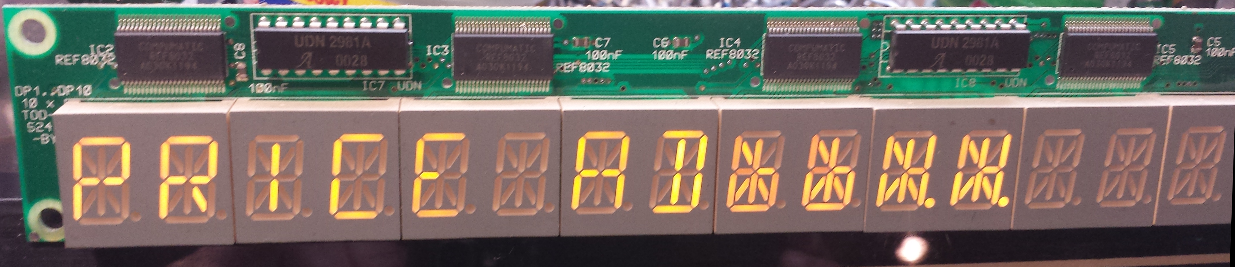

    Mam darta w którym padł wyświetlacz.
    Pokazuje dziwne znaki.
    Wyświetlacz DART - Co to za układ COMPUMATIC REF8032?
    Po zamianie układu REF8032 wyświetla poprawnie.
    Teraz pytanie co to jest?
    Piny 20,32 to masa
    28,29,30,31 to zasilanie.
    Obudowa SSOT-48
    Czym to zastąpić?
    Taki sam układ jest na płytce pośredniej miedzy płytą a wyświetlaczem.

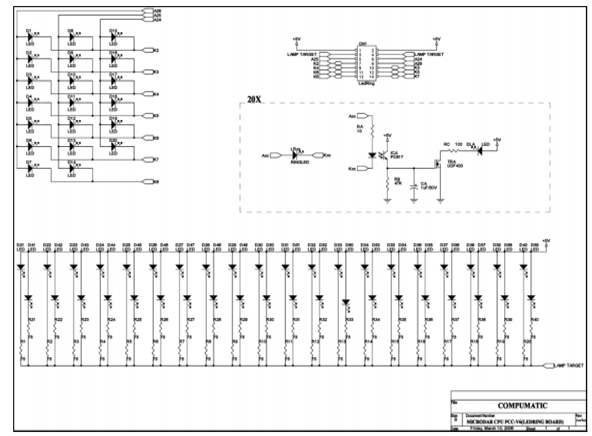

    Znalazłem kawałek schematu ale niestety marna jakość.
    Może ktoś coś wywnioskuje z tego co to może być za układ.
    Niestety po analizie wyszło że to nie ta wersja płytki.
    Schemat jest z V3 a ja mam V5. Dużo rozbieżności :(
