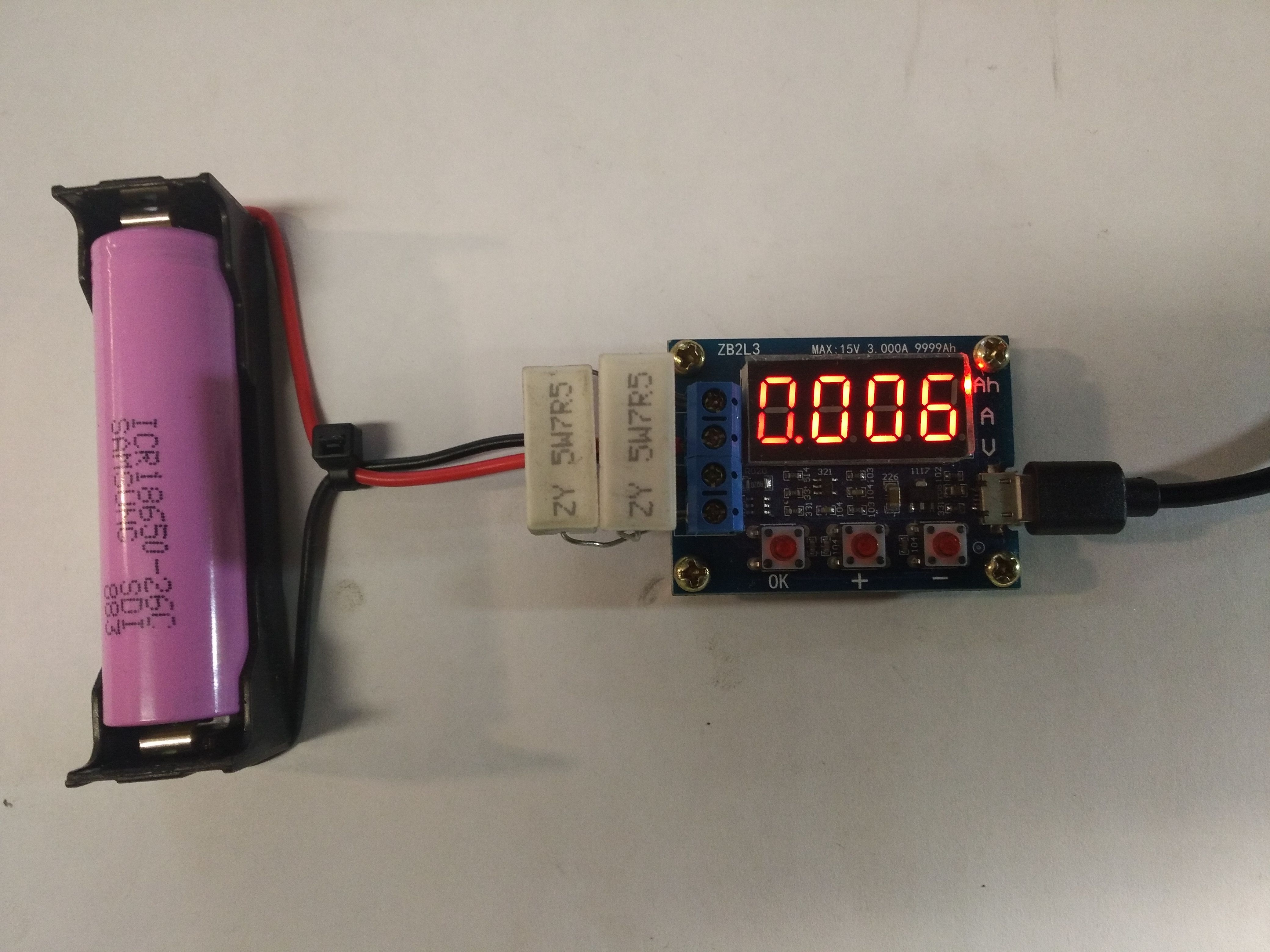

    Jak to działa. Do skrajnych zacisków złącz ARK oznaczonych dużymi literami "R", podłączamy obciążenie, czyli dołączone w komplecie rezystory mocy. Możemy podłączyć jeden lub obydwa w konfiguracji szeregowej bądź też równoległej, zależnie od tego, jaki prąd chcemy osiągnąć.
    Środkowe zaciski złącza ARK służą do podłączenia testowanego akumulatora/ogniwa. Należy zwrócić szczególną uwagę na polaryzację, ponieważ układ nie posiada zabezpieczenia przed odwrotnym podłączeniem, a wiadomo, czym to się skończy - 11PLN "w plecy". :)
    Tester działa w zakresie do 15V. Maksymalny prąd wymuszony przez obciążenie nie może przekroczyć 3A. Licznik amperogodzin "wyskalowany" jest do 9999Ah.

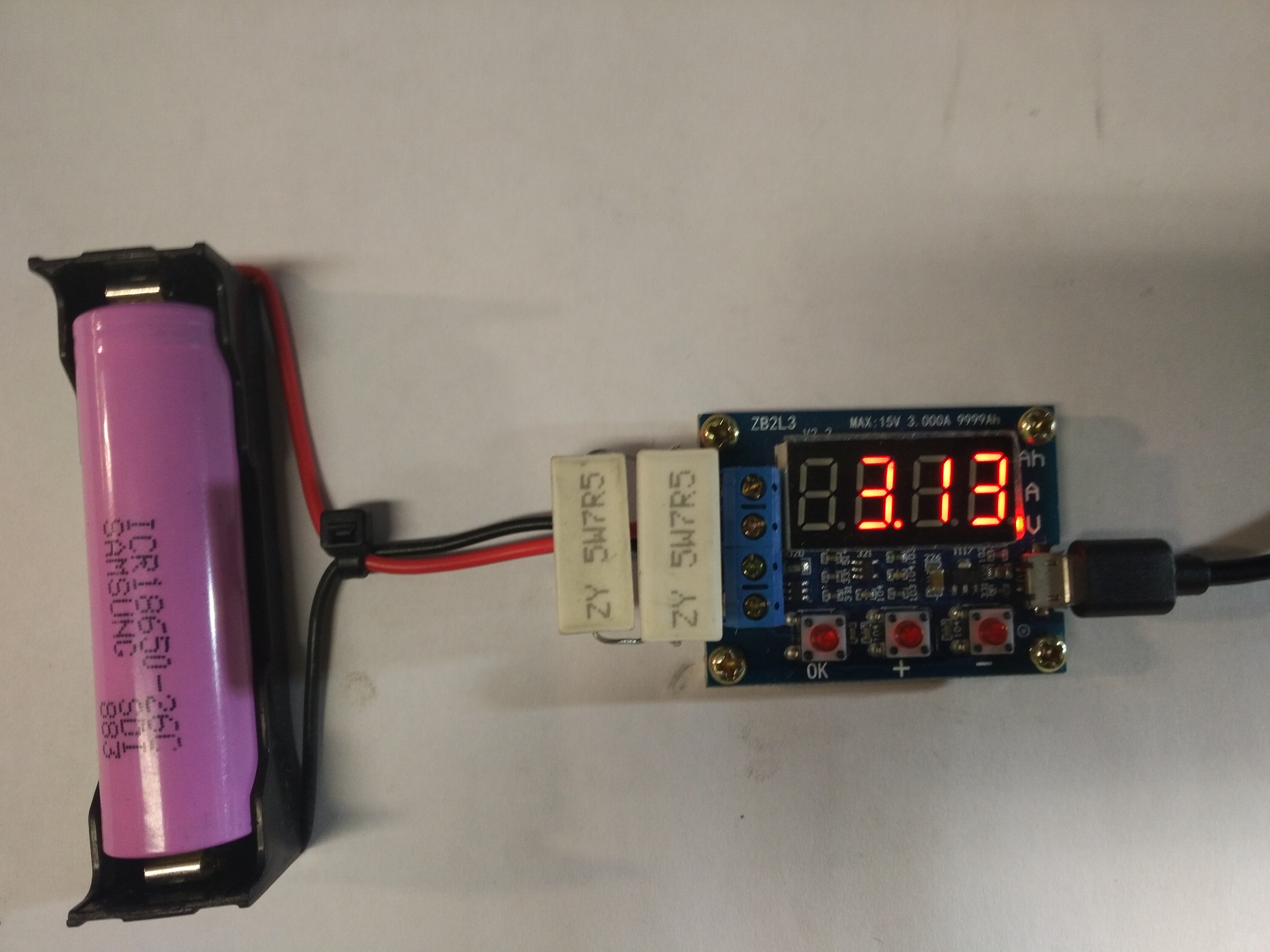

    Po prawej stronie wyświetlacza widzimy trzy diody LED, opisane jako AH, A i V. Po uruchomieniu testu, zapalają się one po kolei i informują, czego dotyczy aktualny stan na wyświetlaczu siedmiosegmentowym.
    Po podłączeniu akumulatora, układ automatycznie wykrywa jego napięcie i "inteligentnie" rozpoznaje rodzaj ogniwa, a następnie dobiera parametry. Czyli gdy podepniemy np. 18650, czyli ogniwo Li_Ion naładowane w zakresie 4,2V-3,75V, to układ bez problemu je rozpozna i "zaproponuje rozładowanie do 3V. Jeśli natomiast podłączymy mocno rozładowane ogniwo Li-Ion albo naładowane "do pełna" LI-Fe, to zobaczymy na wyświetlaczu Error.
    Oczywiście, po podłączeniu akumulatora/ogniwa i "wykryciu" go przez to urządzenie, możemy sobie zmienić poziom końcowego napięcia za pomocą przycisków "plus" i "minus".
    Gdy ustawimy już pożądany próg napięcia końcowego, naciskamy trzeci przycisk - OK i rozpoczyna się test/pomiar pojemności. Wyniki są wyświetlane na wyświetlaczu, naprzemiennie.
    Zmierzone amperogodziny, aktualny pobór prądu pobieranego z ogniwa oraz aktualne napięcie ogniwa.
    Po zakończonym pomiarze, czyli w momencie, gdy napięcie na ogniwie/akumulatorze, spadnie do zadeklarowanego na początku poziomu, urządzenie przestaje pobierać prąd testowanego obiektu. Natomiast wyświetlacz "zapamiętuje" zmierzoną wartość i zaczyna dość szybko migać, cały czas ją pokazując.

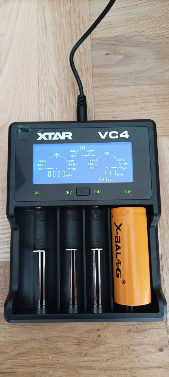

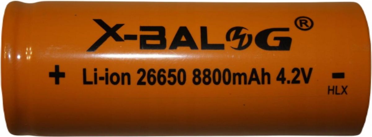

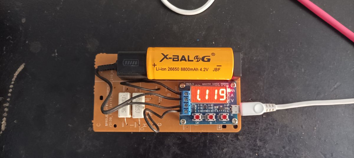

    Witam - chciałby zmierzyć tym gadżetem pojemność tego aku.26650 , pytanie do jakiego napięcia mam ustawić żeby się zakończył test Bateria litowo-jonowa X-BALOG 26650 o pojemności 8800mAh i napięciu 4,2V.
  • #20 21203277
    Robot17
    Posty: 1328
    Ocena: 181
    Podziękować - no i prawda wyszła Aku. piszę 8800 mAh a po testach na dwóch gadżetach........ Bateria X-BAL 26650 8800 mAh z wyświetlaczem pokazującym wartość 1119. Ładowarka XTAR VC4 z akumulatorem X-BAL 18650 i wyświetlaczem pokazującym różne parametry.
