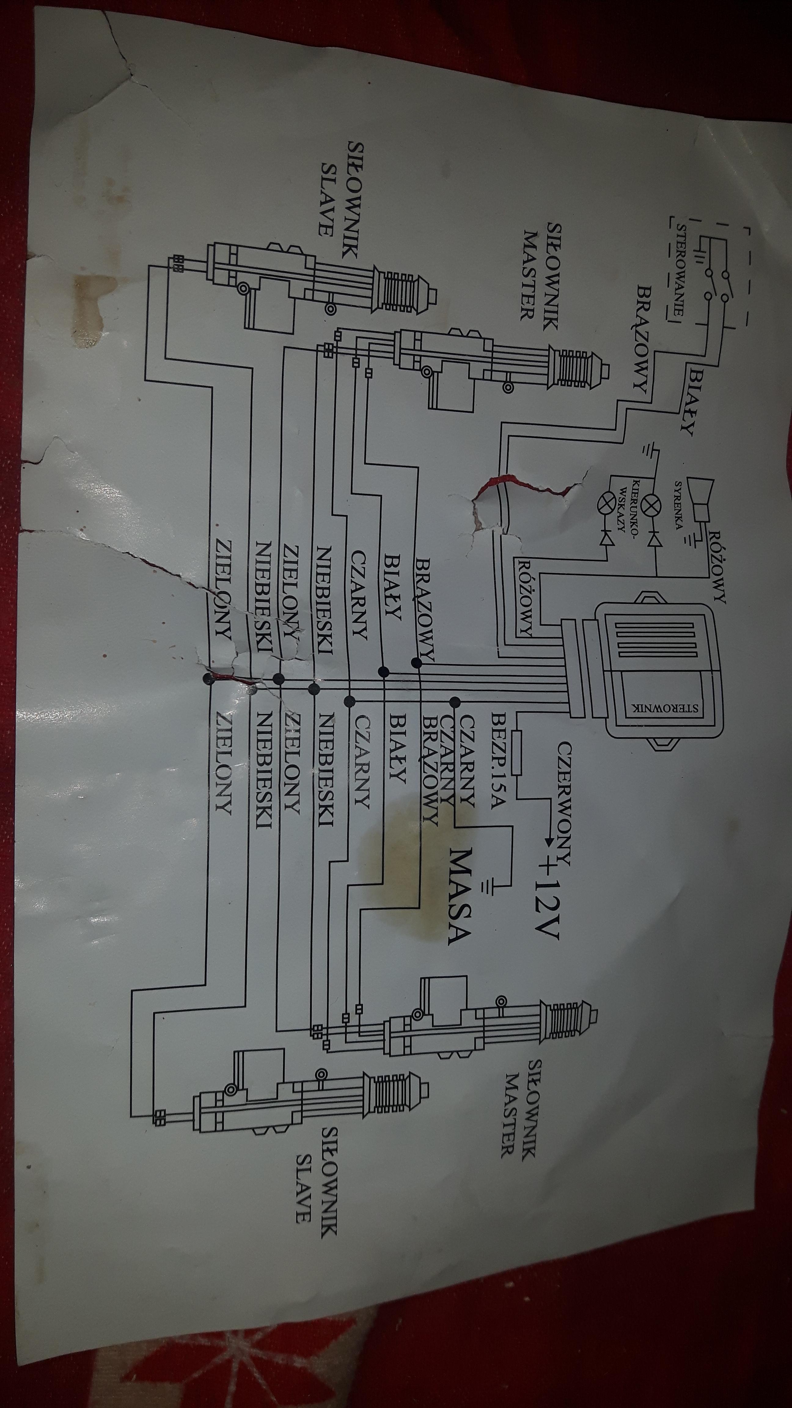

    robsonek25
    Poziom 7  
    Czy istnieje możliwość skonfigurowania tego ???
    CameR napisał:
    robsonek25 napisał:
    Nie ma reakcji po za tym ze drzwi sie otworzyly i zamknely
    W takim razie masz źle skonfigurowany sterownik RTX (lub źle podłączony) .
    Zamieść posiadaną instrukcję obsługi i schemat.
    W pudelku bylo tylko coś takiego
    Na schemacie nie moge doczytac jaka funkcje ma ten czerwono czarny kabelek

  • #24 17060217
    piotrekwoj1
    I jak Ty to wszystko podłączyłeś? Narysój jakś schemat bądź opisz. Wystarczyło kupić sam sterownik centralnego zamka.

  • #28 17060579
    piotrekwoj1
    Moim zdaniem masz wszystko źle podłączone. Ten biały i brązowy są nie do tego co myslisz. One służą do zamykania i otwierania z wewnątrz. Do wysterowania fabrycznego centralnego zamka użyj niebieskiego i zielonego. Zapewnie masz sterowanie minusem wiec na nich na przemian w zależności czy zamykasz czy otwierasz pojawia się minus. To trzeba sprawdzić na którym kiedy minus. Jak się mylę poprawcie mnie.

    CameR
    Ten sterownik nie nadaje się do sterowania fabrycznym zamkiem w Twoim samochodzie.
    Jedyne co możesz zrobić, to zamontować dodatkowy siłownik w drzwiach kierowcy i do niego podłączyć sterownik.

    robsonek25
    Poziom 7  
    Z tego co mi napisales to ogolnie rzecz biorac ja dobrze zrozumialem schemat z ta roznica ze moje auto mialo centralke kiedys a ten schemat jest do auta ktore jej nigdy nie mialo???
    a ten bialy i brazowy zlaczyc z reszta bialych i brazowych?????
    Jutro bede sie tym zajmowal zobaczymy co ty razem z tego wyjdzie oby to byl juz koniec zeby zlozyc juz ten srodek
