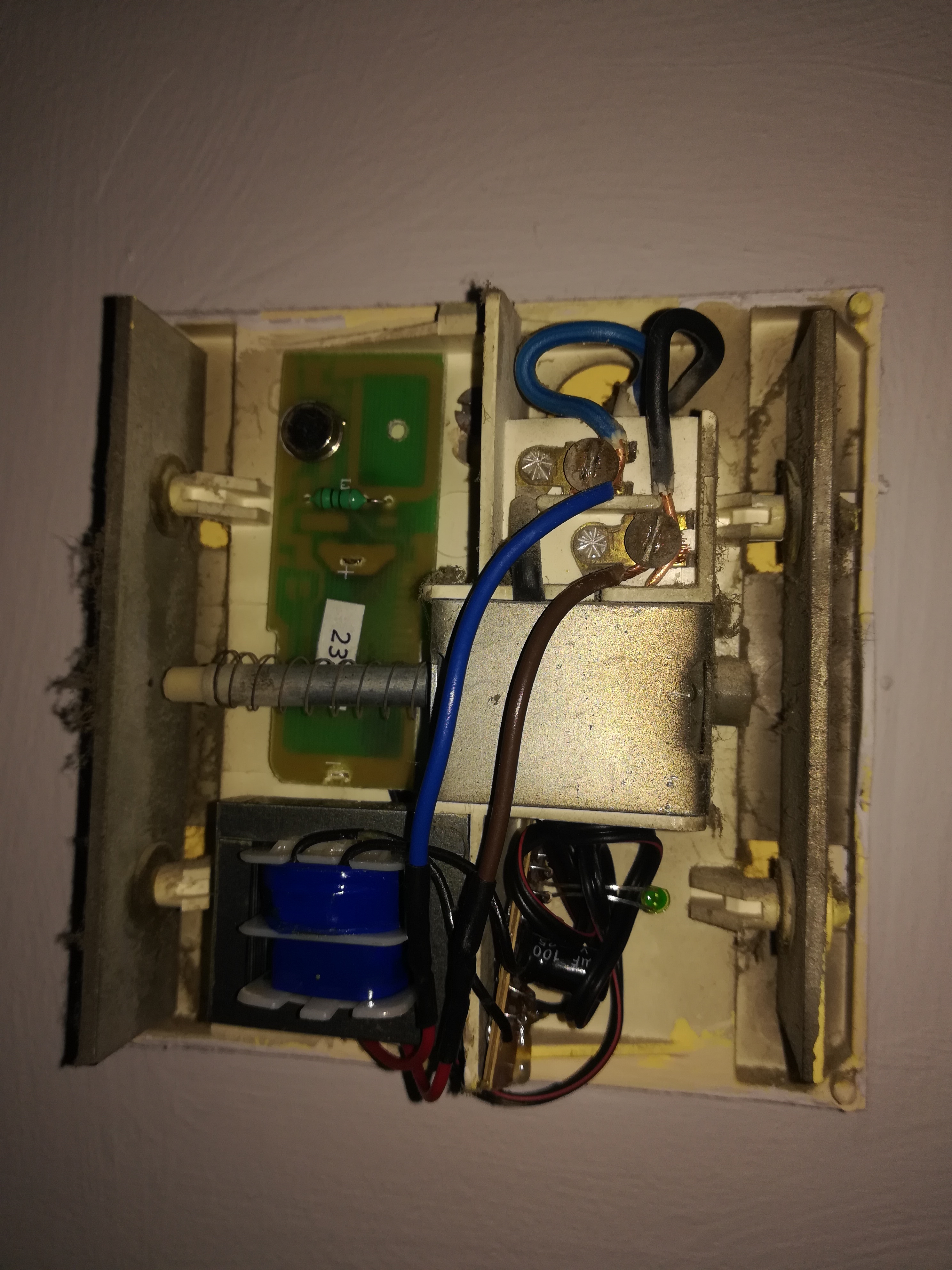

    Tak na szybkiego zmontowałem i bez przekaźnika luksusowo działa :D Zastosowałem zasilacz 12v od anteny siatkowej i myślę że to w zupełności wystarczy.
    Ps. Dziękuję wszystkim za podpowiedzi w tym temacie :) No i złamanego punkta nie dostanę a mam tylko 23 :(
    Własnie skończyłem montaż wszystkiego w obudowie dzwonka super działa i bez przekaźnika :D
    Patrząc na zdjęcie po lewej stronie jest płytka od dzwonka (nadajnik) wklejona niżej transformatorek 12v również na klej przymocowany ;) po prawo na dole mini układ prostowniczy a zasilanie 220V z transformatora jest podpięte pod zaciski do dzwonka :)
    Dzwonek do drzwi i dodatkowe podłączenie innego dzwonka bezprzewodowo

    Marcino DJ napisał:
    transformatorek 12v również na klej przymocowany po
    Zajrzyj tam po godzinie działania, ten transformator na pewno jest ciepły.
    Rozpuści klej i nic z tego nie wyjdzie.
