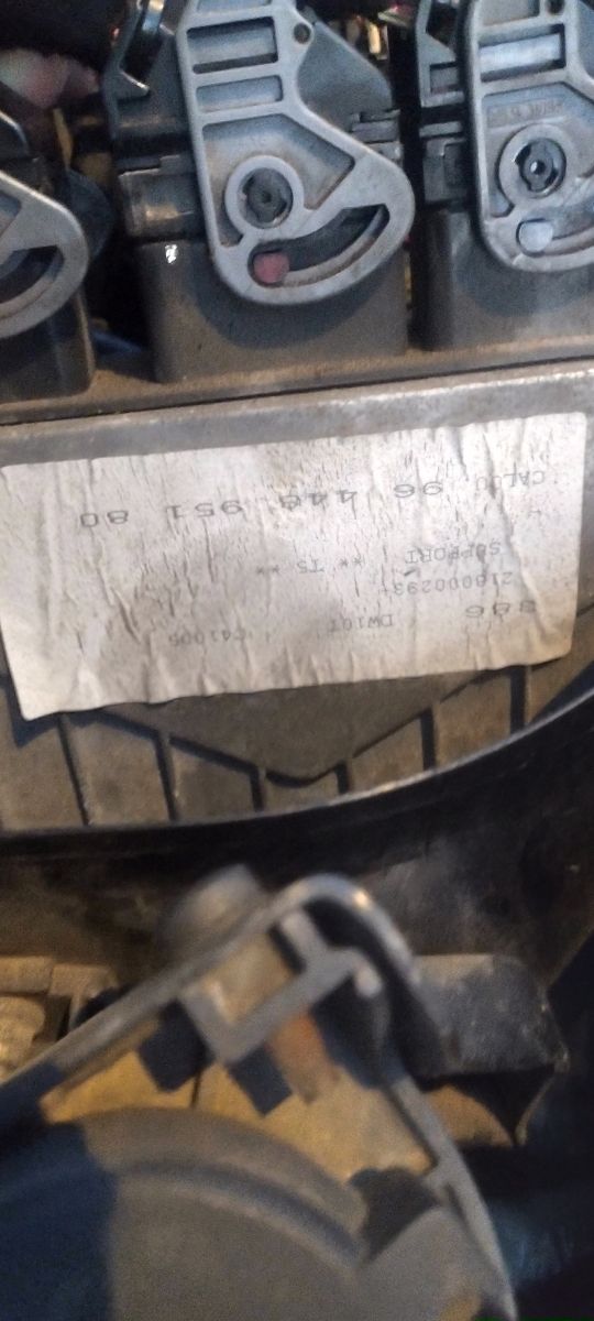

Jak uzyskać PIN z BSI 9664969080 w Peugeot 307?

  • #14 21193476
    Jurek220
    lejtkowskaiwona1 napisał:
    Dzień dobry,potrzebuje pin BSI Peugeot 307
    Daj zawartość.
    Pozdr.
  • #16 21193595
    piotrekwoj1
    Nie to nie jest BSI, BSI jest w środku auta to ten moduł z bezpiecznikami ale jego numer nic nie da bo trzeba odczytać zawartość pamięci lub motoroli w zależności na czym jest BSI.
