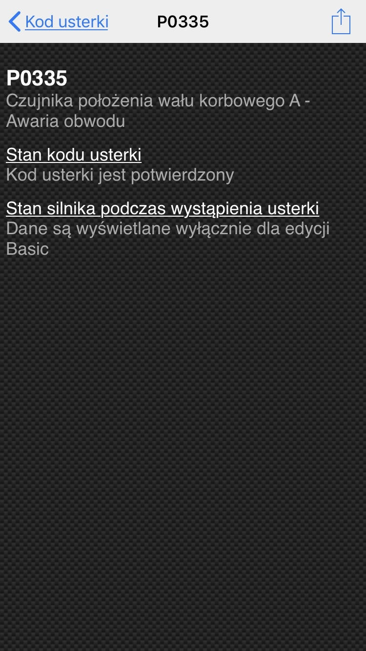

    Mam taki problem z autem , po odpaleniu wszytsko ok , jak sie zagrzeje podczas jazdy jest taki szarpnięcie i zapala sie check na desce. Auto traci moc i na wolnych obrotach strasznie kopci. Po podłączeniu do kompa typu elm327
    Wyskoczył błąd czujnika wału, czy ten czujnik może dawać takie objawy?
    W benzynie wiem że jak nie działa to nie ma iskry a jak jest w dieslu?Czujnik wału Ducato 2.3 diesel - szarpie i kopci po nagrzaniu, błąd czujnika

    Tak może dawać.

    Podgrzej czujnik za zimnym silniku i zobacz czy wyskoczy błąd.

    Wymiana czujnika wału.
