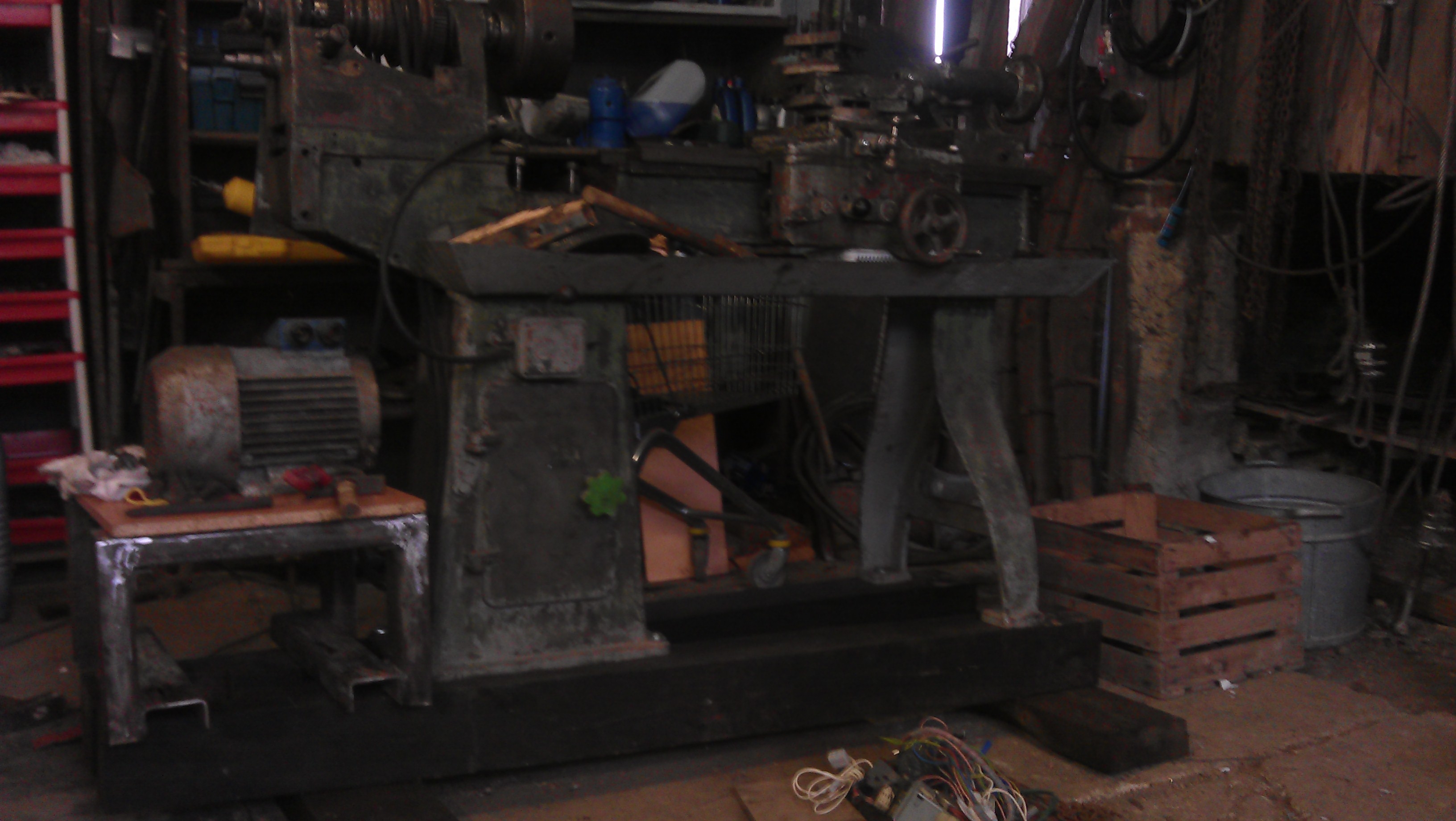

    Witam, kupiłem tokarkę i chciałem ją naprawić. Proszę o pomoc w identyfikacji co to za sprzęt i jak ją mądrze poskładać. Mam do niej silnik 2,2 kW, 960 obrotów i myślę o zakupie falownika. Czy dobrym pomysłem będzie zwolnienie silnika na paskach klinowych o połowę czy dać przełożenie 1:1 a falownik załatwi sprawę. Chciałbym uzyskać obroty od 50 do 1000.

    Tak dobre fotografie na pewno nie zaszkodzą, ale mam tylko takie jak załączyłem.
    Jak poprawi się pogoda spróbuję tokarkę wyciągnąć z garażu i zrobić lepsze zdjęcia, jak jeszcze będą potrzebne.
    A co myślisz o napędzie?

    W tej tokarce, jak i w wiekszosci z tego czasu kiedy ja wyprodukowano, bylo cos co po angielsku nazywa sie "back gear", jest to dodatkowa zebata przekladnia redukcyjna obrotow wrzeciona i najczesciej spotykane jej przelozenie jest 1:10.
    Czescia tej przekladni sa te 2 kola zebate na wrzecionie, jedno male po lewej i to duze po prawej stronie kola pasowego.
    Od tylu korpusu wrzeciona powinno byc mocowanie na walek z podobna para kol zebatych.
    Zalaczanie takiej przekladni odbywa sie poprzez; albo zblizenie tego tylnego walka z kolami do wrzeciona tak aby jego zebatki zazebily sie z zebatkami wrzeciona, albo przesuniecie walka wraz z kolami jak w skrzyniach biegow, przy czym jednoczesnie trzeba poluzowac zacisk kola pasowego tak by kolo pasowe nie napedzalo wrzeciona, tylko sie na nim obracalo. Bez poluzowania kola calosc bedzie zablokowana i nic nie ruszy, a mocny silnik moze rozerwac przekladnie.
    Po takim zalaczeniu redukcji silnik napedza luzne kolo pasowe do ktorego jest na stale zamocowana mala zebatka po lewej stronie, ktora napedzajac duza zebatke tylnego walka, napedza ten walek a obroty sa przekazywane na prawa strone na duze kolo zebate wrzeciona, ktore jest na stale-na klinie, zamocowane na wrzecionie.
    To bylo dawne rozwiazanie problemu potrzebnych malych obrotow i duzych momentow z ktorymi paski klinowe moga sobie nie radzic i z jednoczesnym zachowaniem prostej zmiany obrotow na paskach w wyzszym zakresie obrotow i wykozystaniem silnikow jakie wtedy byly.
    Niemniej taka redukcja 1:10 nawet gdy mamy dobrej klady silnik z plynna regulacja obrotow jest bardzo korzystna bo pozwala na max. wykozystanie mozliwosci maszyny nawet przy duzych srednicach obrabianego materilau i duzych silach skrawania, jak i nacinania gwintow.
    Wiele z takich tokarek mialo nawet przystawki slimakowe dostosowane do pracy z tym duzym kolem zebatym wrzeciona, tak ze po zalozeniu przystawki wrzeciono tokarki stawalo sie podzielnica katowa, np. do dlutowania wpustow, czy kol zebatych, a wszystko za jednym zalozeniem materialu w uchwyt.
    Takie pytanie do autora tematu, do czego chce uzywac tej tokarki?
    I przydaly by sie zdjecia z kazdej strony tej maszyny.
    Czy masz do niej srube pociagowa i kola zmianowe do "gitary" jak tez i inne brakujace na zdjeciach czesci-elementy?

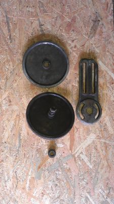

    Jedna tulejka ta od uchwytu jest stożkowa, załączam zdjęcia
    Proszę o identyfikację tokarkiProszę o identyfikację tokarkiProszę o identyfikację tokarkiProszę o identyfikację tokarki
    Na tym zdjęciu jest gitara i zębatki mniej więcej tak jak były w maszynie, zębatka 20 zębów napędza duża zębatkę, a mała 25 zębów na jednej osi z poprzednią dużą napędza dużą na śrubie. Wychodzi mi straszna redukcja gdzieś koło 30 razy. Czy to tak ma być?
    Mam pytanie odnośnie napędu, na wrzecionie są koła pasowe 95/110/140, czy jak na silniku zastosuje też potrójne 140/125 ?/ 95 to będzie w miarę w porządku?
    Przy kole 125 na silniku dałem znak zapytania bo nie jestem pewny co do rozmiaru, żeby pasek był równo napięty w stosunku do pozostałych par.

    To co miales ustawione na gitarze to po prostu czyjes ostatnie ustawienie, ktore tej osobie do czegos pasowaloo i to wszystko. W miedzyczasie ten ktos zapodzial gdzies reszte kol zmianowych i tak zostalo. Prawdopodobnie pasowalo komus do posuwu podczas toczenia.
    Pamietaj by przy zakladaniu wrzeciona, tuleje byly obrocone otworami olejowymi do gory w kierunku smarowniczek. A tak w ogole to te male smarowniczki powinienes zamienic na oliwiarki z kroplomierzem, co ulatwia smarowanie i zapobiega zatarciu gdybys zapimnial o codziennym smarowaniu i dolewaniu oleju gdy dluzej uzywasz maszyny.

    Do napędu chciałem wykorzystać przekładnie 3 stopniowa na paskach i "back gear".
    Tokarka ma wycięte okno na paski pod wrzecionem (tak było jak kupowałem), wiem że oryginalnie napęd powinien być za tokarką, ale chciałbym tego uniknąć ze względu na ograniczona ilość miejsca. W wyciętym oknie też jest ograniczona ilość miejsca gdzieś ok 13,5 cm. Pomyślałem żeby wytoczyć koło pasowe wielostopniowe podobne do tego co jest na wrzecionie. Przy moim silniku obroty wyglądają tak 1400/1100/650/250/150/100. Proszę o ocenę, może do nauki toczenia na razie wystarczy?
    Tak prawdę mówiąc ten "back gear" trochę namieszał w moim myśleniu, do przymiarki wyciągnąłem nawet skrzynie z żuka, ale doszedłem do wniosku że wyjdzie to niezgrabnie.
    saskia dziękuję za pomoc, książeczkę kupie i przestudiuje.
  • #21
    saskia
    Level 39  
    Orginalnie paski powinny isc do tylu w gore pod katem ok, 30-40 stopni. Ktos wycial w korpusie miejsce na paski by szly poziomo od wrzeciona pewnie bezposrednio do silnika.
    Przy takim ukladzie sil na paskach pod katem 30-40 stopni i sil odpychajacych wrzeciono podczas skrawania, masz idealne kasowanie luzow wrzeciona, co zapobiega jego drganiom przy wiekszych obciazeniach, a nawet znacznym zuzyciu tulei lozyskowych wrzeciona.
    Zwroc uwage na nieco rozne katy paskow w 2 roznych tokarkach.
    Drummond ma paski idace w poziomie i caly mechanizma napedu odstaje znacznie od maszyny ku tylowi, natomiast w drugim linku masz paski wysoko ponad wrzecionem, co zmniejsza odleglosc mechanizmu od maszyny i daje lepsza kasacje luzow wrzeciona, bo obie maszyny maja lozyskowanie slizgowe.
    http://www.lathes.co.uk/drummond/page16.html
    http://www.lathes.co.uk/myford/page2.html
    A tak poza tym to zwroc uwage na to jak w zakladach produkcyjnych ustawiane sa maszyny. Zawsze jest miejsce za maszyna bez wzgledu na to czy ma wystajace od tylu mechanizmy czy nie, tak ze mozna przejsc swobodnie dookola maszyny.
    Jest to przede wszystkim bezpieczne, bo np. jak cos ci spadnie za maszyne, to niie musisz sie nad nia nachylac by to podniesc bo mozesz sie zapomniec i nachylic sie gdy maszyna pracuje.
    Majac miejsce za maszyna mozesz podejsc z drugiej strony i chocby posprzatac wiory, ktore spadaja z kazdej strony maszyny. Jesli masz malo miejsca to najlepiej postawic maszyne na srodku, to wtedy masz dostep do wszystkiego w warsztacie-garazu i z kazdej strony do maszyny.

    Jeszcze dwa kolejne wykresy ukladu kol zmianowych gitary innej tokarki tej samej firmy, ale nieco szerszy zakres gwintow.
    Zwroc uwage ze nieco inna jest numeracja kol zmianowych i zamiast np. tych kol 46z i 73z z wczesniejszego wykresu sa kola zmianowe 21z i 75z, ktore w rezultacie daja takie same przelozenia jak z uzyciem kol 46z i 73z, a skok gwintu sruby pociagowej taki sam 8 zwoi na cal.

    Wrzeciono dałem do regeneracji. Co do napędu to po długotrwałych rozważaniach wygrała koncepcja falownika i silnika pod wrzecionem. Koło pasowe na silniku 95mm a na wrzecionie 125 mm. Takie rozwiązanie daje przy moim silniku ok 720 obrotów na wrzecionie i ok 125 na "back gear". Falownik powinien pozwolić na osiagnięcie bez więkrzych problemów od 50-1000 obrotów.
    Wyspawałem sobie mocowanie pod silnik. Zrobiłem zasilacz pod silnik wycieraczek 24V do napędu posuwu, mam też regulator obrotów i silnik wycieraczek od Stara. Z transformatora musze odwinąć kilka zwojów drutu wtórnego bo po wyprostowaniu mostkiem i kondesatorem wyszło 36V. Regulator obrotów jest do 30V. Zastanawiam sie jak połączyc silnik wycieraczek z śruba pociągową
  • #28
    saskia
    Level 39  
    Widzisz, bedziesz musial to polaczenie silnika ze sruba zrobic tak by moc je rozlaczac, bo innaczej nie bedziesz mogl recznie przesuwac suportu, a przy dokladnym dotaczaniu na uskokach srednic detalu bedziesz musial robic to recznie, bo jedynie na CNC dzieki sterowaniu kompem mozna takie detale obrobic nie wjezdzajac nozem za daleko.
    Z gwintami jest to samo. Nawet majac narzynki do gwintow to wiekszych srednic i grubych gwintow nie zrobisz narzynka bo silnik nie bedzie mial wystarczajacego momentu obrotowego na wolnych obrotach, nie wspominajac o przyczepnosci paskow klinowych. Na tokarkach narzynek uzywa sie glownie do wygladzania i kalibrowania juz nacietych na tokarce gwintow, a nie do samego nacinania gwintu.
    Takie proste wyliczenie, ze np. gdy do toczeniia gwintu bedziesz mial np. 50 obr/min wrzeciona, to silnik bedzie mial najmniejszy z mozliwych na nim momentow obrotowych, a przy uzyciu przelozen zwalniajacych przekladni pasowej i back gear, bedziesz mial wtedy na wrzecionie ok. 30 razy wiekszy moment obrotowy, niz ma sam sillnik.
    Aby uzyskac taki sam moment obrotowy bezposrednio silnikiem na takim przelozeniu jak planujesz, musial bys uzyc 30 razy mocniejszego silnika by na tak malych obrotach moment obrotowy byl taki sam jak z uzyciem przelozen na paskach i back gear.
    Musisz sobie powtorzyc z mechaniki, jak sie wylicza moc a jak moment obrotowy i jakie sa miedzy nimi zaleznosci, bo narobisz sie na darmo i bedziesz musial przerabiac od nowa.
